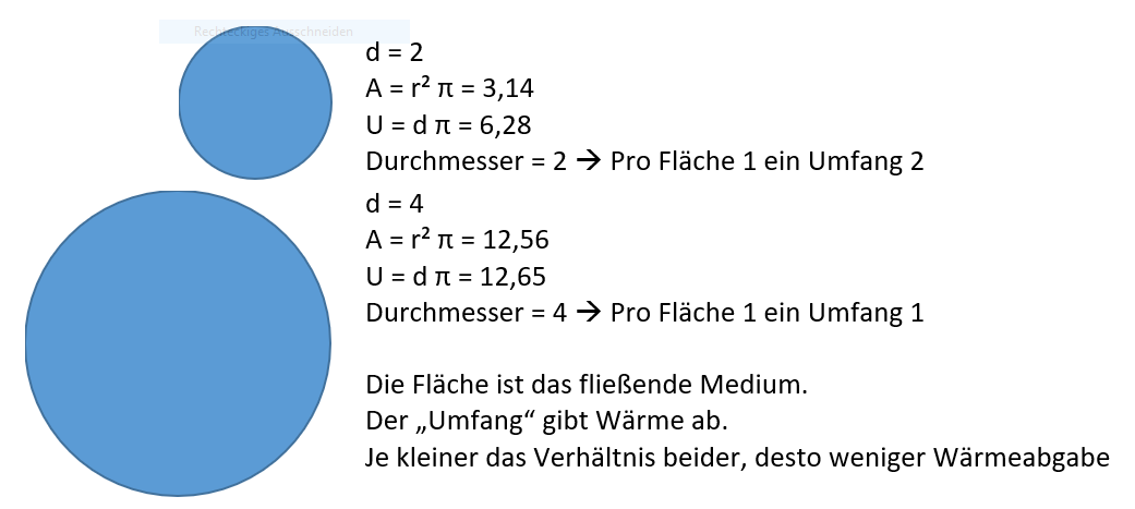

#5452128
Habe ich jetzt den totalen Knoten im Kopf, oder ist es so einfach:
Mit einer Vergrößerung des Durchmessers wächst die Oberfläche weniger
als die Innenfläche. Somit ist die Kontaktfläche viel geringer und die
Wärmeabgabe bei größerem Rohr somit schwieriger.
#5452227
Sarah E. schrieb:
> hmm, versteh ich ehrlich gesagt nicht
Nimm ein konstantes Volumen der Flüssigkeit im Rohr an.
Füllst du diese Menge in ein dünnes Rohr, dann steht der Flüssigkeit im
Rohr mehr Rohroberfläche zum Wärmeaustausch zur Verfügung, als bei einem
dicken Rohr. Das dünne Rohr hat also einen besseren
Wärmeübergangskoeffizienten.
#5452256
Sarah E. schrieb:
> Allerdings wird ja der mittlere Wärmeübergangskoeffizient betrachtet,
> demnach die Oberfläche herausgerechnet.
Genau das wurde hier offensichtlich von einigen Beitragserstellern nicht
verstanden.
> Es muss schon meines Erachtens mit der laminaren Grenzschicht
> zusammenhängen.
So ist es. Die Durchmischung ist bei einer turbulenten Grenzschicht
einfach größer. Daher der bessere Wärmeübergang.
