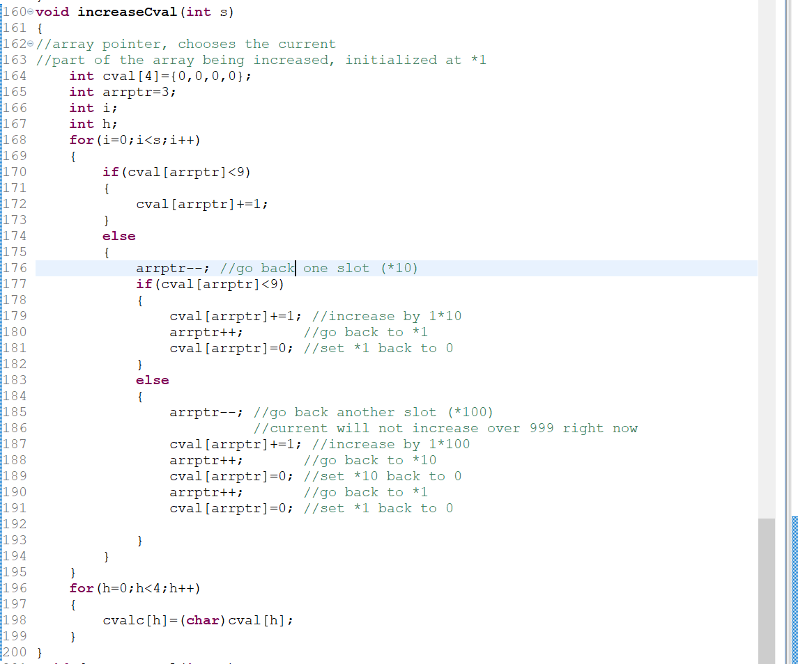

ich habe ein Problem mit dem UART, das sich sicher leicht lösen lässt.
Ich nutze einen EFM8SB1 MC von Silabs und möchte den Wert einer
Stromquelle als Integer über den UART ausgeben. Der Strom nimmt maximal
dreistellige Werte an (ist aber für später auf 4 ausgelegt). Die
Beispiele zu anderen MCs habe ich mir angesehen, sie sagen mir als
Anfänger aber wegen der anderen Bezeichnungen bei AVR und Arduino nicht
viel.
Meine Frage ist nun, wie ich diese Integer-Werte am besten in der
richtigen Reihenfolge ausgebe, wie ich den Datentyp dafür anpassen muss
und warum mein bisheriger Code nicht den gewünschten Wert 0xxx ausgibt,
sondern nur Buchstaben.
Ich habe mir gedacht, dass es mit einem Zählvariablen-Array am
einfachsten geht, das zusammen mit dem Stromwert IREF0CN0 steigt und
sinkt.
Steigen und Sinken passiert identisch über jeweils eine Methode
(Anhang). Die legt ein int-Array an (unschön realisiert), zählt dort
hoch und kopiert dann am Ende die char-Werte der Zahlen in ein dafür
vorgesehenes Array. Kann der UART das so lesen?
Die Ausgabe erfolgt dann über
SI_INTERRUPT (UART0_ISR, UART0_IRQn)
if(SCON0_TI==1)
    IE|=IE_ES0__DISABLED; //disable UART interrupts
                SCON0_TI=0;//clear transmit flag
                bufPos=0; //type = int
                while(bufPos<3)
          SBUF0=cvalc[bufPos]; //transmit
          bufPos++;
    IE|=IE_ES0__ENABLED;//enable UART interrupts
… wobei das Transmit Flag in einer Timer ISR immer dann gesetzt wird,
wenn der Strom steigt oder sinkt.

Die dreistellige Zahl wirst du wahrscheinlich in Ziffern (als
char-BYTEs) zerlegen müssen, die du in geeigneter Reihenfolg an
die UART für den Versand übergibst.
Das Zerlegen geht über itoa() und Stringmanipulation, oder
selbstgestrickten asm-Routinen. Kein Hexenwerk, aber einen
Wurstel-Code im PNG-Format schau ich mir NICHT an!
Beschreibe lieber, wie du da rangehst...
(Firma: EleLa - www.elela.de) #5452223
CharEiner = '0' + (i % 10);
CharZehner = '0' + ((i/10) % 10);
CharHunderter = '0' + ((i/100) % 10);
PS: Lese mal in einem C-Buch den Abschnitt "Operatoren" durch und
versuche den "Modulo-Operator" (%) zu verstehen.
Gast #5452291
Alles klar, ich reiche den Code zeitnah noch mal passend nach. Sorry.
Er macht nichts anderes, als mit if-Abfragen hochzuzählen, von 0001 bis
0009, dann 0010 usw. Und dabei zerlegt er mehrstellige Zahlen in
einzelne integer.
Gast #5452378
In BCD zählen bis zum gesuchten Wert ?!? Das dauert ja ewig !!!
Bei einem kurzen Blick auf das Bild von Deinem Quellcode sind mir 2
Dinge ins Auge gesprungen :
- das arrptr zu Beginn eines Durchlaufes der for-Schleife auf 3 stehen
muss, es aber Wege durch die Schleife gibt, die die Variable auf einem
anderen Wert stehen lassen.
- Du benötigst die einzelnen Ziffern vermutlich nicht als BCD im Bereich
von 0...9 sondern als die ASCII-Codes der Ziffern.
Schau Dir die Lösung von Markus M. (mmvisual) an, die ist einfacher und
schneller als Deine. Kannst ja gerne Deine mal zum Laufen bringen. Wenn
Du die verschiedenen Ziffern eh nicht in einer Schleife abhandelst
kannst Du arrptr gerne rauskicken. Dann solltest Du aber mal die Zeit
für die Ausgabe von 999 abstoppen. Danach versuche die andere Lösung zu
verstehen und diese dann einbauen und schlussendlich nochmal die Zeit
stoppen.
#5452744
Auf einem 20 oder 24,5 MHz EFM8 dürfte das für 9600 Baud sogar
ausreichend schnell sein - jedenfalls für einen Wertebereich bis 999.
Die Dinger wuppen einiges weg.
Die Lösung von Markus M. ist nicht nur schneller sondern auch kleiner,
was bei nur 8KB Flash deutlich wichtiger sein wird.
Gast #5452820
Werde ich machen. Vor allem geht es mir bei der Frage aber darum, wie
der richtige Datentyp bzw ein Zahlenmuster der Art xxxx ausgegeben wird,
und vor allem nur einmal pro Erhöhung.
Habe das Programm gerade noch mal getestet und bekomme im Terminal nur
einen wild umherspringenden Cursor und alles voller Nullen. Es wird wohl
eher daran liegen, dass der UART Interrupt Befehl fehlerhaft ist.
