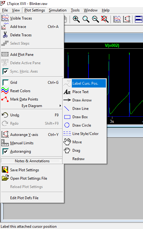

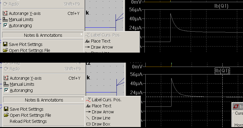

Ich habe hier nur LTspice IV installiert, denke aber, dass sich die
neuere Version auch nicht anders verhält: Bevor ein Punkt markiert
werden kann, muß zuerst ein Merkmal/Trace ausgewählt werden (linksklick
auf den Titel).
