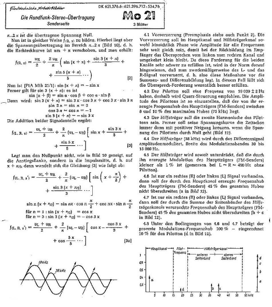

Danke @Ralph,
habe noch einen fragmentarischen Dachbodenfund.
Interessant auch, wenn nur rechts oder links was moduliert wird.
Und noch etwas:
Die Preemphasis 50µs ist in Amerika 75µs ?
ciao
gustav
Karl B. schrieb:> habe noch einen fragmentarischen Dachbodenfund.> Interessant auch, wenn nur rechts oder links was moduliert wird.
leider findet man im Netz sowas nur noch sehr schwer
