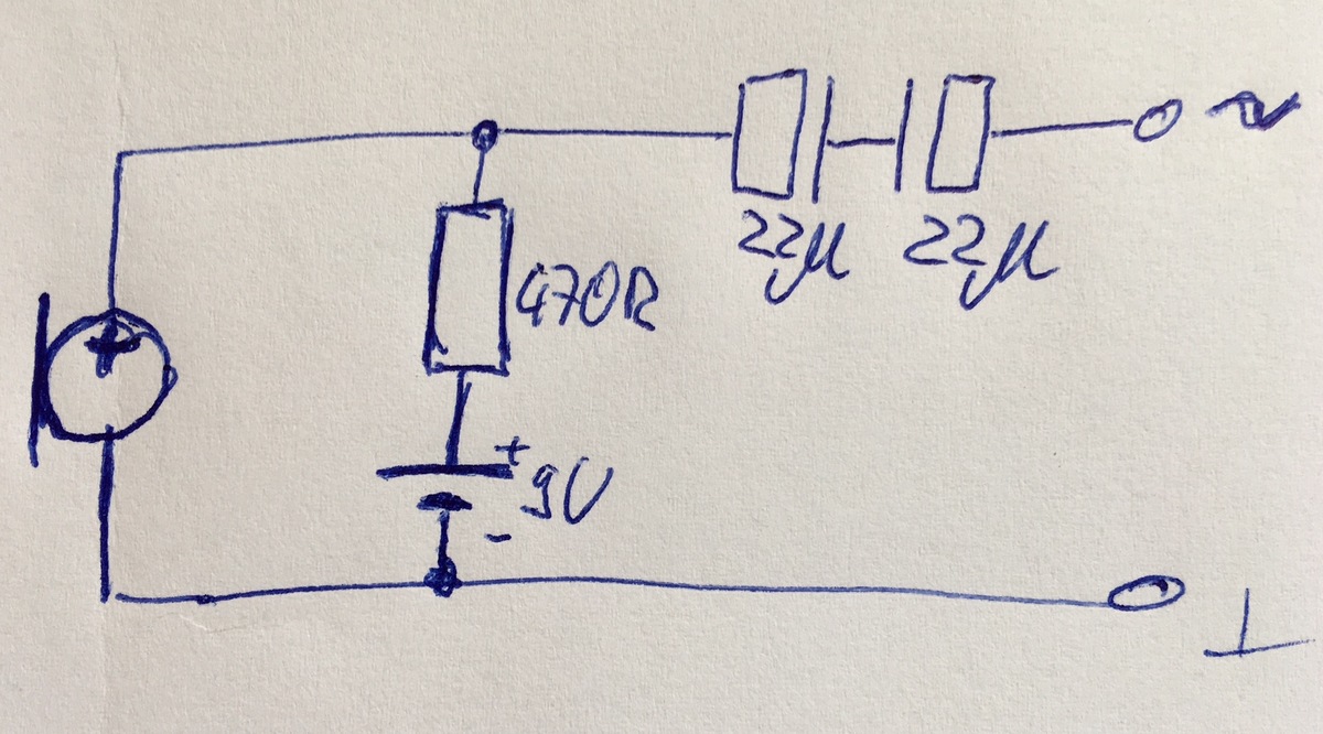

Hallo!
Ich möchte ein Luftfahrtheadset am iPhone (6s+) betreiben, d.h.
gelegentlich die Funktionsfähigkeit überprüfen. Eine App dazu
("microphone") ist bereits installiert und funktioniert mit den normalen
Ohrstöpseln mit Mikrofon einwandfrei.
Da die Mikrofone Fliegerheadsets eine Versorgungsspannung von ca. 8-12V
benötigen, ist bei einem direkten Verbinden natürlich nix zu hören. Eine
Spannungsversorgung für das Luftfahrtheadset habe ich zusammengefrickelt
(siehe Bild), diese funktioniert an einem normalen Verstärker und meinem
DIY-Headsettester auch ohne Probleme.
Am iPhone jedoch ist immer nur kurz etwas zu hören, dann ist Ruhe, dann
wieder kurz...usw..
(Ich denke es liegt u.a. an der iPhone-eigenen Tonanderspeisung für
angeschlossene Elektret's, diese reicht jedoch nicht für die
Luftfahrtheadsets)
Hätte jemand eine Idee woran das liegen Könnte und wie ich das in den
Griff bekomme?
Das iPhone liefert eine Versorgungsspannung für das Mikrofon. Wenn diese
belastet wird, erkennt es, dass ein externes Mikrofon angeschlossen
wurde.
Da gibt es noch eine Besonderheit: Wenn man den MIC Eingang mit GND
kurzschließt, erkennt das iPhone, dass ein Kopfhörer (nicht Headset)
angeschlossen wurde. Dann verwendet es wiederum das im iPhone eingebaute
Mikrofon.
Macht fast jedes Smartphone so.
Der Vorwiderstand 470 Ohm fürs Mikrofon ist
viel zu klein, nimm da mal 20 bis 30 kOhm oder
einen Trimmer und stell ihn so ein, daß sich
eine Spannung von etwa 2V übers Mikrofon einstellt.
Die Elkos kannst du durch einen ungepolten Folie-
kondensator ersetzen, 2µF reichen da völlig aus.
Und die Polarität des Mikrofons beachten, viele
Leute achten da nicht drauf und wundern sich wenn es
nicht funktioniert.

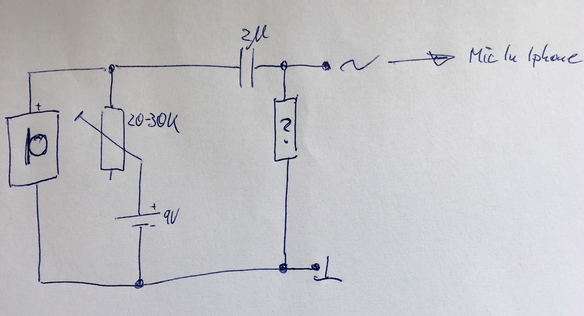

nur funktioniert es mit meiner Schaltung ja zumindest schon mal
"anteilig" am iphone..aber eben immer nur kurz. die versorgungsspannung
soll ja die obige Schaltung liefern (funktioniert ja auch an anderen
geräten), da die des iphones nicht ausreicht.
Es funktioniert nur deswegen kurz, weil die Kondensatoren Gleichstrom
nur kurz durchlassen. Das soll auch so sein.
Zusätzlich musst du die Versorgungsspannung, die das iPhone liefert,
durch einen Widerstand dauerhaft belasten. Sonst "denkt" das iPhone, du
hättest das Mikrofon wieder entfernt.
