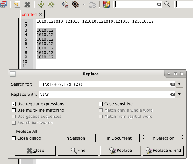

Hallo, ich habe hier einen Kraftmesser, dessen Daten ich mit einer seriellen Schnittstelle (COM-Port) auslesen kann. Dafür muss man eine "9" als Ascii senden und zurück kommen die Daten. Das sieht dann so aus 1010.12 entspricht +10,12N 0010.12 entspricht -10,12N Soweit sogut... Dummerweise werden die Daten ohne Trennung hintereinander weg gesendet bei mehrfachabfrage. Das sieht dann so aus: 1010.121010.121010.121010.121010.121010.121010.12 In HTerm kann ich mir die Daten untereinander schreiben lassen, indem ich eine feste Zeilenlänge (7) angebe oder nach Zeit gehe. Doch leider werden die Daten nicht so abgespeichert wie ist sie dann sehe, sondern hängen wieder wie oben aneinander. Gibt es eine Möglichkeit dies zu trennen, zb durch ein \n nach 7 Zeichen? Hab auch schon Tera Term probiert, aber da habe ich kein Macro hinbekommen. Gruß Johannes

Du kannst die Werte als ASCII-Datei abspeichern und mit notepad++ weiterverarbeiten (Makro: finde Punkt, 2x Cursor rechts, setze \n bds. \r\n ein)

So habs über eine Krücke, ähnlich wie bingo gesagt, über notepad++ geschafft. Hab die Datei mit Notepad++ gehöffnet, die Makro-Aufzeichnung gestartet, den Cursor über die Pfeiltasten an die richtige Position gesetzt, einmal Enter gedrückt und die Aufzeichnung beendet. Danach habe ich das Makro 1000 mal ausführen lassen und schon standen die Werte alle schön untereinander. Das geht natürlich nur, wenn alle Werte gleich lang sind. Danke für die Hilfe

das ist zwar geany und nicht notepad++, aber ich bin mir zu 99.9% sicher, dass es suchen/ersetzen mit regex auch in notepad++ gibt. alternativ geany für windows.
