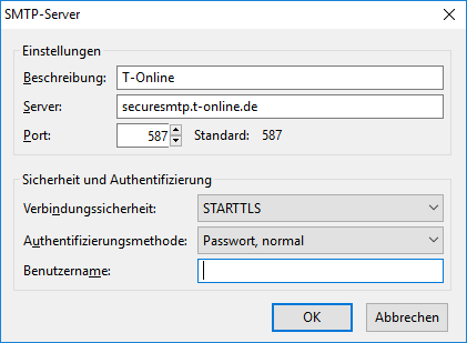

von georg (Gast)
Anbei Einstellung für t-online. Solange der Provider geheim ist kann man
nicht weiter helfen.
SMTP mit Port 25 gibt es bei den üblichen Providern nicht mehr, ist auch
richtig so.
Georg
