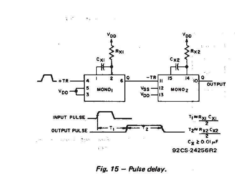

hatte mir das auch überlegt, einen ATtiny2313 zu nehmen.
Ganz easy Eingang pollen (definierter CTC Interrupt) und auf Ports
definierte Impulse ausgeben.
In der Tat hatte ich zuerst den Decoder-Treiber Baustein mit 4 x CD4056
aufgebaut. Die BCD-Eingänge auf den gemeinsamen "Bus". Die 4
Strobe-Impulse auf die restlichen 4 Bit des Bytes verteilt ("andi",
"ori" etc.) und mit einem kleinen Progrämmchen getestet, um zu sehen,
wie sich die Decoder-Treiber tatsächlich verhalten. Ergebnis war genau
den Erwartungen entsprechend.
Nur, ich brauche das Ganze viermal und echt "parallel". Die AVRs machen
es dann sequenziell im Programm, ich brauche es aber echt "parallel".
Daher dann doch wieder zurück zu der Verwendung diskreter Bauteile -
zur Impulsaufbereitung 4 x CD4098.
Nachteil: Bin unflexibel, was die Zeitkonstanten angeht. Muss evtl. mit
Potis genaueren Abgleich vornehmen.
ciao

MaWin schrieb:> Kannst du nicht programmieren ?
die unvorhergesehenen "Glitches" sind echt ein Problem.
Damit komm ich gut klar. Siehe Bild.
ciao
gustav
