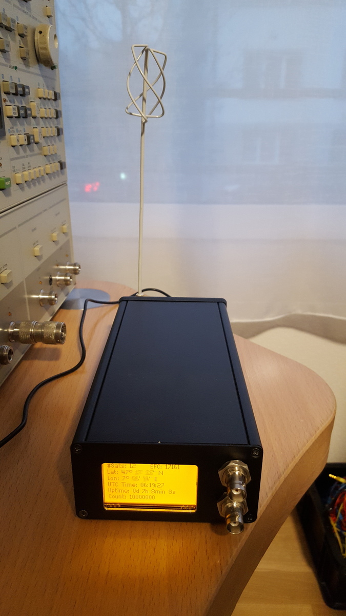

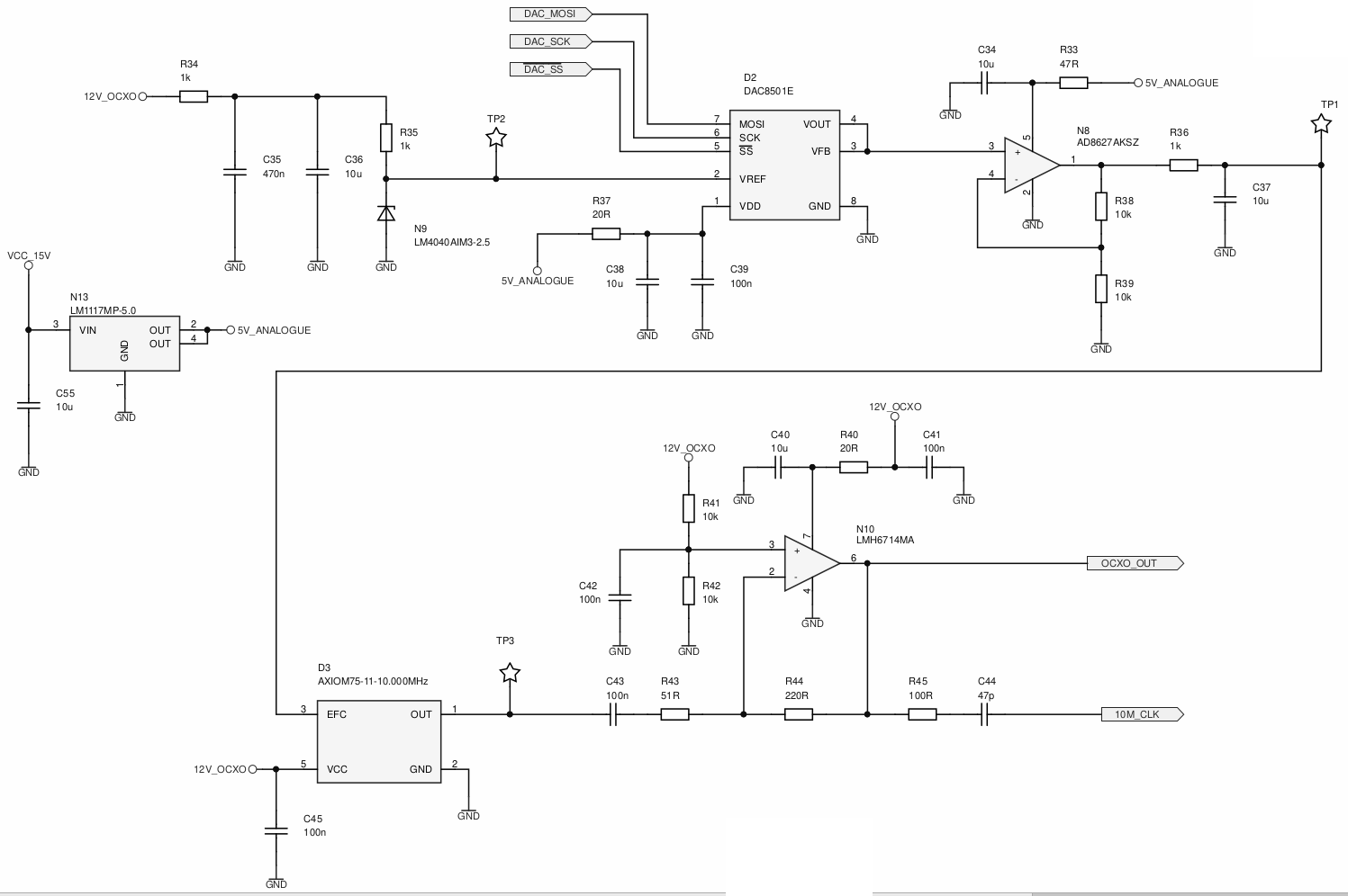

ich habe mir einen GPSDO gebaut, und dieser scheint eigentlich auch
recht gut zu funktionieren. Im Anhang mal der Teil mit dem Quarzofen und
dem DAC, wo ich eine Frage dazu habe.

Ich habe auch festgestellt, dass bei einem DAC-Wert von 29797 die
Frequenz etwas zu tief ist - wird auf den DAC aber der Wert 29798
ausgegeben, also nur ein Count mehr, dann ist die Frequenz gerade ein
kleines bisschen zu hoch. Wie löst man das Problem? Die Abstimmspannung
vom OCXO wird sowieso nie exakt zu dem passen, was der DAC kann.
Ich muss aber anmerken, dass ich meinen OCXO, der nigelnagelneu ist, nur
1 Stunde aufgewärmt hatte. Vielleicht ist das zu kurz. (Ich brauchte
einen speziellen OCXO, da ich etwas hohe Anforderungen an das
Phasenrauschen habe.)

Indem du die Verstärkung in deinem Regelkreis verringerst. Oder du
erhöhst die Auflösung von deinem DAC z.B. durch PWM, i.e. schnelles hin-
und herspringen zwischen zwei benachbarten Werten mit dem passenden
Tastverhältnis.
von Stampf (Gast)
Du benoetigst einen langsameren Regler mit PI-Charakteristik. Die
Regelzeitkonstante sollte um die 15 Minuten betragen. Bedeutet, der DAC
muss noch ein Stueck langsamer werden. Und ich wuerde auf 16 Bit gehen.
Mein OCXO zB hat einen Regelbereich von +-1.0ppm, die 16Bit werden auf
diesen Bereich abgebildet.
Die LM4040 ist leider ein Fehlgriff. Der TK ist 100ppm/K.

oder die Pufferstufe so auslegen, dass sie default die ermittelte
mittlere Abstimmspannung liefert und mit dem DAC nurmehr einen Offset
erzeugen.

Angefangen bei der Referenz LM4040. Die hat eine Drift von 100ppm und
Rauschen von 35uV, was schon sehr grenzwertig sein dürfte. Dann wäre die
Frage, welcher GPS Empfänger. Da reden wir über ca. 10-50ns Jitter, aber

Ja, das mit dem LM4040 habe ich auch eben erst bemerkt. Allerdings denke
ich, ist es doch nicht so schlimm - wenn der LM um 100 ppm wegdriftet,
sind das ja grade mal 250 uV. Da ist die Drift der anderen Elemente noch
nicht drin....
Werde noch eine bessere Referenzdiode suchen. Im Moment hab ich noch
kein Gehäuse, d.h. die Diode ist dem Luftzug vom offenen Fenster usw.
ausgesetzt, sicher auch nicht optimal.
Obs wohl noch bessere Dioden als den 4040er im SOT23 gibt? hätte noch
ADR5040 da, aber das sieht nicht wesentlich besser aus.
Gut das mit der Temperatur wird sich ein bisschen entschärfen wenn das
Gehäuse da ist.
Das GPS-Modul ist ein LEA-8, mit einem vorgeschalteten LNA und einer
selber gebauten quadrifilaren Helixantenne, montiert auf dem Fenstersims
(innen). Er trackt bis zu 12 Satelliten, also auch recht gut :-)

von Schorsch X. (bastelschorsch)
Ich verwende häufiger den MAX6070 (Rauschen ca. 5uV, 6ppm max, 0.04%
genauigkeit und <3€). Besser geht natürlich immer (dann meist aber auch
teurer). Dabei die Widerstände nicht vergessen, 100ppm sind bei SMD
"normal", alles bessere muss man aussuchen.
Wenn ich das Datenblatt vom Axiom75-11 auf die Schnelle richtig
verstehe, ist der Abgleich +-1ppm mit +-2.25V (bei 2.5V) gemacht. Das
bedeutet, dass ca. 20uV notwendig sind für 1e-12 Einstellung der
Frequenz. Dann bedeuten 250uV bereits > 1e-11. Das alles muss aber auch
erst mal durch den Rest erreicht werden.
Es bleibt spannend.

der Fehler scheint darin zu liegen, dass ich die PLL verwendet habe, um
den Mikrocontroller höher zu takten. Der Jitter ist einfach zu gross.
Ich habe die PLL nun weg genommen, sodass der Mikrocontroller nun mit
den 10 MHz direkt angetrieben wird. Als Referenzdiode dient ein REF3225,
von dem ich noch ein Kistchen gefunden habe.

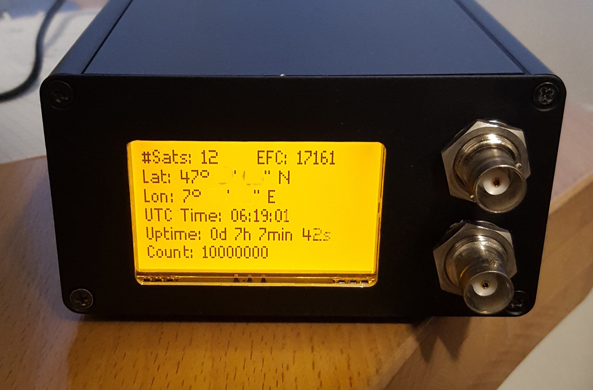

Jetzt habe ich den professionellen GPSDO als Referenz für einen HP
53131A Counter mit 11 Stellen benutzt. Mein eigener GPSDO schwingt im
Verlauf ca. eines halben Tages auf exakt 10.000 000 000 MHz ein und
bleibt dort - auf dem Scope sehe ich ein stehendes Bild. Werde dann noch
mit meiner GoPro eine Zeitrafferaufnahme erstellen.
Jetzt werde ich noch das Gehäuse fertig fräsen und ein LCD einbauen :-)
Danach habe ich einen frontseitigen und 3 rückseitige 10 MHz Ausgänge
mit je 7 dBm, was für praktisch alle Specis, NWAs und dergleichen
ausreicht. Das Phasenrauschen werde ich auch noch messen, sollte aber um
die -150 dBc @100Hz sein.

Habe noch ein Grafik-LCD angeschlossen, wo die wichtigsten Infos
angezeigt werden.
Ich glaub, ich werd eine Version 2.0 planen, wo alle Fehler behoben sind
und noch ein Interpolator dazu kommt, um innert kurzer Zeit hohe
Auflösungen zu erhalten, damit der GPSDO schneller lockt.

Frequenzstabilität mit einem Trimble Thunderbolt verglichen und habe ein
stehendes Bild auf dem Oszilloskop erhalten. Leider hat mein bester
Counter, zu dem ich momentan Zugang habe, nur 1 mHz Auflösung, sodass
ich die Abweichungen zwischen Trimble und meinem GPSDO nicht feststellen
kann.

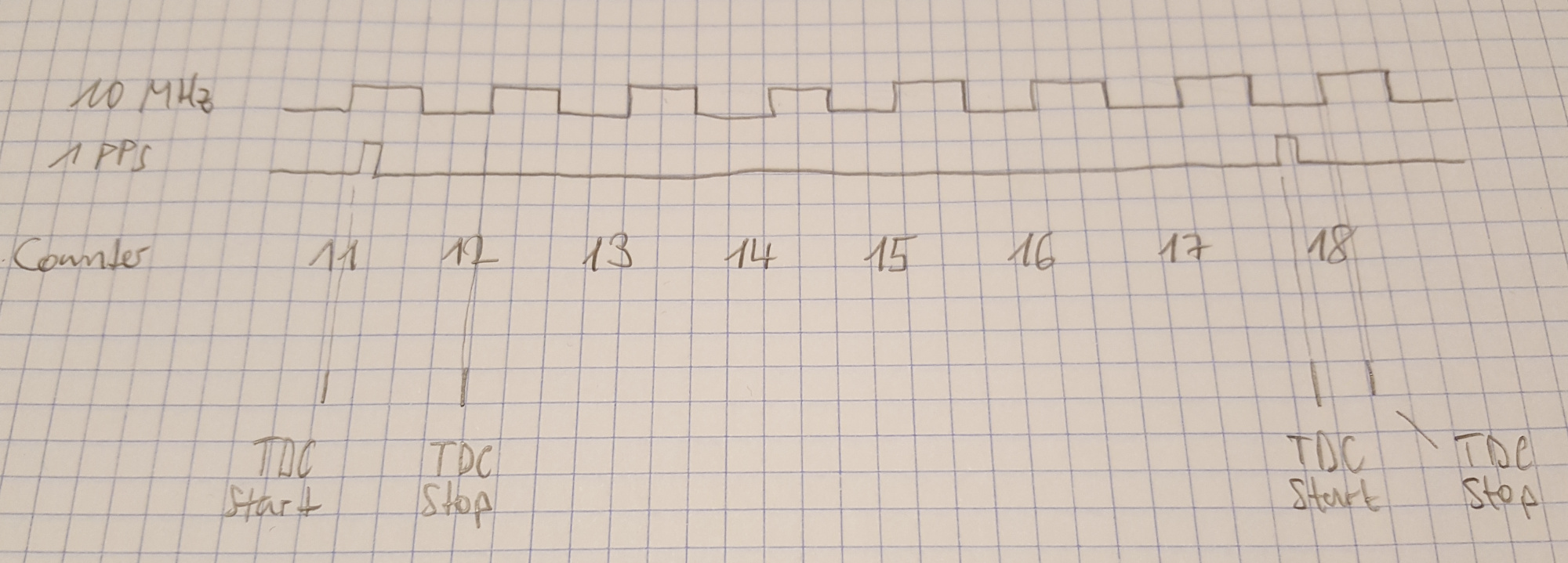

noch nicht ganz ein, weshalb nur ein einziger Interpolator genügt. Ich
habe im Anhang eine Skizze von einem Zeitdiagramm beigefügt.
Zuoberst sehen wir den 10MHz Takt. Das dürfte klar sein.
Auf der Zeile darunter kommt das 1PPS Signal. Ich habe versucht extra
hervor zu heben, dass es gänzlich asynchron zum OCXO-Takt sein kann!
Zeile 3 ist der Zählerstand meines Timers. (Da ich ihn durchgängig
laufen lasse, habe ich nicht 0 als Startwert gewählt. Der 1. PPS-Puls
kann ja bei einem beliebigen Zählerstand auftreten).
So, bei meinem aktuellen Design würde mit dem 1. PPS der Wert 11 in das
Capture-Register geladen, und mit dem nächsten PPS der Wert 17. Die
Differenz wäre 6, und das entspricht ja genau der Anzahl voller Perioden
innerhalb des Messintervalls, soweit so gut. Jetzt habe ich angenommen,
dass mit der steigenden Flanke des 1PPS nicht nur der Capture ausgelöst
wird, sondern auch noch der TDC gestartet wird. Mit den steigenden
Flanken des OCXO-Takts wird der TDC wieder gestoppt.
Die erste Messung des TDC wird z.B. 90ns liefern, die zweite Messung
wird ca. 40ns liefern, wenn man so grob schätzt anhand meiner Skizze.
Aber nun habe ich doch 2 Probleme:
a) ich kenne den genauen Quarztakt nicht. Es sind ja vielleicht
10.000000001 MHz - dann wird der TDC für die selbe Messdauer einen
anderen Wert ausgeben, als wenn der Takt 9.999999999 MHz gewesen wäre.
(Logisch)
b) wieso geht es mit einem TDC? ich habe doch einen Start- und einen
Stopzeitpunkt des 1PPS, die beide relativ zum OCXO versetzt sein können.
Ich habe noch nicht ganz verstanden, wie der TDC die Messwerte ausgibt.
Ich denke mal, die sind wahrscheinlich auf eine Periode vom Referenztakt
normiert, sodass der Referenztakt im Prinzip egal ist und man einfach
einen Messwert bekommt, wie viele 'angebrochene' Perioden verstrichen
sind?
von Klonophon (Gast)
Du startest den TDC mit dem 1PPS, und misst die Distanz zu naechsten
10MHz, und schreibst die den Count des Counters auch auf. Jetzt nimmst
du ein Histogramm auf.
> (Logisch)
Der TDC bringt bezogen auf 100 ns eine ca. 1800-fache Auflösung. Da
fallen die minimalen Abweichungen bei der Referenzfrequenz nicht ins
Gewicht.
Ferner wird nach jeder Messung automatisch eine Vermessung des internen
Ringoszillators (ca. 18 GHz) durchgeführt, mit der die genaue
Start-Stopp-Zeit ermittelt werden kann. (Datenblatt)
Das hast Du schon selber aufgezeichnet ;-)
Der TDC mißt immer nur den Versatz zwischen den steigenden Flanken der
beiden Signale immer beginnend mit 1 pps. Der Start-Versatz (links) mit
87,5 ns wird zum groben Intervall T18-T12 addiert. Der Stopp-Versatz am
Ende mit rund 37 ns wird hingegen abgezogen: 87,5 ns + 600 ns - 37 ns =
650,5 ns.
Da lückenlos gemessen wird - so machst Du es ja schon mit den
Capture-Werten des Timers - wird der Stopp-Versatz am Ende zum
Start-Versatz des nächsten Intervalls und der Stopp-Versatz neu
ermittelt.

Was ich noch nicht im Blick habe sind die Ausgangstreiber (75/50 ohm)
--Ideen?
Ansonnsten ist es sehr interesant hier mitzulesen wie mit Picosekunden
und Auflösungen im mH Bereich gehandelt wird.
Ihr dürft mein Projekt dann gerne mal vermessen.
schönen Tag noch
von Tobias P. (hubertus)
> --Ideen?
Hallo Dirk
ich habe in meinem GPSDO einen Distributor eingebaut, sodass ich bis zu
4 Ausgänge von 10MHz Sinus habe und einen 1PPS Ausgang. Ich habe die
Ausganstreiber mit einem Video-OpAmp gemacht.
Der Erfinder von Stable32 (Software zur Stabilitätsmessung an
Oszillatoren) hat seinen Distributor hier beschrieben
http://www.stable32.com/An%20Octal%2010%20MHz%20Distribution%20Amplifier.pdf
ich habe es ähnlich realisiert, nur habe ich einen anderen OpAmp
verwendet (AD9631; ich habe noch LMH6714 getestet, funktioniert gleich
gut. Meine Schaltung ist aber noch ein wenig verbessert gegenüber
derjenigen von Wriley, da ich nur eine einzige Versorgungsspannung
nutzen wollte habe ich den nichtinvertierenden Eingang der OpAmps auf
halbe Betriebsspannung gelegt und dann einen AC-gekoppelten
invertierenden Verstärker realisiert. Dieser ist so dimensioniert, dass
eine einzelne Verstärkerstufe eine Eingangsimpedanz von ca. 220 Ohm hat;
wenn ich dann die 4 Verstärker parallel schalte, habe ich ungefähr die
50 Ohm, die der OCXO gerne sieht. Vom OCXO habe ich mit ein paar pF noch
eine Abzweigung zum Mikrocontroller gemacht, um diesen so mit dem Takt
zu versorgen.
An den Outputs der OpAmps habe ich dann auch wieder eine AC-Kopplung
reslieirt, sowie einen 50 Ohm Seriewiderstand, sodass man 50 Ohm
Ausgänge erhält. Die Verstärkung ist so gewählt, dass genau 8 dBm an
allen Ausgängen anliegen, und das hält die Schaltung auch sehr genau
ein. Wichtig ist, wie auch in dem verlinkten Papier steht, dass die
Outputs voneinander gut rückwärts isoliert sind, sodass ein Gerät, das
am Output 1 angeschlossen ist, nicht 'merkt', ob am Output 2 was
passiert, und dass keine Sauereien, die ein Gerät evt. erzeugt durch den
Distributor zu einem anderen Output gelangen.
Ich habe das Schema jetzt nicht hier, aber ich glaube, es ist ziemlich
klar, wie ich es gemeint habe.
Für den 1PPS output wollte ich ein TTL-mässiges Signal. Ich habe dazu
einfach einen Bustreiber 74AC541 benutzt und dessen 8 Ausgänge über je
390 Ohm parallel geschaltet. Das funktioniert bei mir tadellos und gibt
ein Rechtecksignal wie aus dem Bilderbuch, mit guten Flanken.
(Da das 1PPS-Signal nicht direkt vom GPS-Modul abgenommen wird, sondern
per Timer im Mikrocontroller erzeugt wird, kann man auch andere
Frequenzen erzeugen).

von W.S. (Gast)
Tobias P. schrieb:
> Ich hab dann einen Counter gemacht, welchen ich um
> 1 hoch zähle, wenn die Frequenz zu tief ist, und um 1 runter zähle, wenn
> die Frequenz zu hoch ist. Der Counter wird dann noch durch 10 geteilt
> und auf den DAC gegeben.
Mache das lieber anders:
Bringe einen Spannungsteiler aus zwei Festwiderständen am OCXO an, den
du nach Messen der benötigten Steuerspannung so gut es geht auf diese
Spannung einstellst.
Damit hast du quasi den analogen Grobabgleich.
Sodann führst du den Ausgang deines DAC's über einen Vorwiderstand an
den Steiereingang des OCXO und du nimmst das "Counter durch 10" heraus.
Damit wird der überstreichbare Frequenzbereich des OCXO zwar eingeengt
abe zugleich die Feinheit der Einstellung erhöht.
Das hilft schon mal um einen geschätzten Faktor 10, denn dein OCXO wird
nicht erst dann verstellt, wenn dein Vergleichsergebnis um +/- 10 sich
geändert hat, sondern er wird bereits nachgestellt, wenn es sich um +/-
1 geändert hat. Ansonsten solltest du an den DAC-Ausgang noch einen
dezenten Tiefpaß setzen, damit der Sprung beim Ändern sachte erfolgt.
Aber die Zeitkonstante noch deutlich unter 1 Sekunde halten, sonst
wird's instabil.
Nochwas:
Deine Idee mit dem Timer/Capture ist von hause aus gut und schwingt auch
wesentlich schneller ein als eine simple PLL, da sie ja auf fast jede
Phasenlage einrasten kann.
Aber bedenke, daß alles, was du in einem µC hast, getaktete Logik ist.
Auch die Signale, die du an den Pins des µC anliegen hast, werden zuerst
mit dem zugehörigen Systemtakt in Samples verwandelt, bevor sie im µC
irgend etwas bewirken können.
Tobias P. schrieb:
> Die PLL setzt den
> Takt der CPU und der Timer auf 60 MHz hoch.
Eben.
Damit kriegst du die Samples des 1PPS eben auch nur im Takte von 1/60
µs, also ca. alle 17 ns. Feiner wird's nicht, solange du µC interne
Logik verwendest. Wenn du da raus willst, dann wird das Ganze
aufwendiger, denn du mußt es dann mit externer Logik tun.
W.S.
von Purzel H. (hacky)
Nochmals zum TDC. Damit moechte man den Versatz zwischen 1PPS und dem
OCXO messen. Die beiden sind voellig asynchron. Gemaess Datenblatt sind
mehrere Stop zulaessig. Die minimale Zeit zwischen 2 Stops ist 67ns, was
den Clock, welcher sinnvollerweise auch grad gleich dem OCXO ist, auf
16MHz limitiert.
Es bleiben 2 Fragen.
- Was geschieht wenn der Stop (next OCXO up) naeher
   wie die spezifizierten 12ns ist.
=> vielleicht.. Gemaess 8.3.3.3 werden vorherige Stops ignoriert
- Der OCXO laeuft und wird gezehlt. Auf welche OXCO
   Flanke wurde nun gemessen?
Auf Synchronizitaet zwischen 1PPS und dem OXCO zu regeln bedeutet den
Versatz auf gemittelt Null zu bringen. Sinnvollerweise regelt man auf
konstanden TDC Wert zwischen zwei OCXO pulsen bei gleichem OCXO
Clockcount.
jup, das habe ich gemacht. 1k / 10uF. Ich habe es allerdings weniger
gemacht, um den Sprung abzufedern, sondern um etwaiges Rauschen, welches
dann vom OpAmp ja noch verstärkt wird, vom EFC-Eingang des OCXOs
fernzuhalten. Der Cap ist so nah wie möglich am Pin des OCXO, um die
Leitung so kurz zu halten wie es nur geht.

von G. H. (schufti)
wäre es nicht auch denkbar nach einer groben Annäherung über den µC TC,
diesen danach als "Fenstersteuerung" für den TDC nur rund um den
10E7-ten Takt zu verwenden? Quasi "Flankenlupe"?

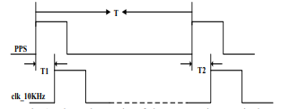

von Chris (Gast)
Gibt es schon Ergebniss ?
Zum Einrasten des pps Pulses auf den 10Mhz Clock, gewöhnlich teilt man
den 10Mhz Clk auf 10khz oder beim TDC auf 100Khz und verwendet den
pps Puls als Start sowie den 10 oder 100khz als Stop.
Macht aber auch nur Sinn, wenn die Sawtooth correction des GPS Receivers
benutzt wird, und dies in HW oder SW korrigiert wird.
Nee. Der erste Ansatz ist mit dem 1PPS puls einen Zaehler zu starten,
der bei einem 10MHz Clock auf 10'000'000 zaehlt. Dann weiss man ob der
Zaehler zu schnell uder zu langsam zaehlt und kann nachregeln.
Nun hat der 1PPS puls aber bis zu 40ns Jitter, dazu kommt, dass der
10MHz und der 1PPS asynchron zueinander sind. Bedeutet der 10MHz kann
bis zu 100ns zu spaet starten.
Die naechste Loesung ist dann den 10MHz zaehler durchlaufen zu lassen
und mit dem 1PPS den Zaehler zu sampeln. Das Histogramm ueber eine
laengere Zeit zeigt dann bei welcher Frequenz der Zaehler effektiv
laeuft. Die Werte schwanken idealerweise +-1 Count um 10'000'000.
zumindest kann man so darauf regeln.
von W.S. (Gast)
Tobias P. schrieb:
> ja, man könnte sich sogar überlegen, da ein kleines Poti einzubauen,
> denn wenn der OCXO irgendwann aufgrund Alterung ausserhalb des
> Einstellbereichs gedriftet ist,
Bloß kein Poti. Sowas bringt eine Instabilität herein, die du auf gar
keinen Fall haben willst.
Du mußt die Bereichseinengung auch nicht übermäßig weit treiben. Nur
soweit, daß ein einzelner Schritt aus deinem DAC in seiner Wirkung
deutlich kleiner ist als das LSB bei deinem Vergleich zwischen 1PPS und
Timerstand. Dann macht ein DAC-Schritt von 1 auch keine Verwerfung, die
du direkt schon bei dem nächsten Vergleich messen kannst.
Ich selber hab das durch, allerdings nicht per OCXO, sondern mit nem
billigen TCXO. Das Verfahren, auf konstante Phasenlage zwischen Timer
und 1PPS zu steuern, ist tatsächlich schneller als wenn man beide
Signale auf eine feste Phasenlage (0 oder 180° oder 90° oder so)
einregeln wollte. Aber da man gut dran tut, pro Sekunde eben nur mit 1
LSB nachzustimmen und keinen Proportionalteil zu haben, dauert es
trotzdem lange. Das Problem bei der Sache ist ja eigentlich, daß man
eben nur 1 Regel-Ereignis pro Sekunde hat - und das macht dann eben eine
saulangsame Regelzeit aus.
W.S.

von Chris (Gast)
Ich verwende ein günstiges TCVCXO und mein Regelkreis ist
30/40/50/60/100/360 Sekunden verschieden gewichtet. 360 hat die
Gewichtung
1 , 30 sowie 40 Sek verändern den 16bit PWM um 177 Werte.
Die Werte sind jeweils 177/177/63/17/3/1
Gemessen wird vom verlängerten PPS impuls (~150ms) auf einen 5uS
verzögerten  pps Puls (100ms) des  XO mittels Xor Glied. Auflösung ist
sub ns und das Sawtooth compensierte Resultat wird stark gefiltert um
den Jitter loszuwerden, aber es funktioniert auch ohne Sawtooth
compensation.

Die Schaltung benutzt einen 16bit pwm mit 6ppm Einstellungsbereich,
+-3ppm.
Der Korrekturalgorithmus misst jede Sekunde die Zeitdifferenz zwischen
GPS und XO. Dazu wird das pps Signal mit einem 74HC123 auf ca 150ms
verlängert und mittels Xor wird der um ca 5uS zum gps pps Impuls
zeitversetzte
100ms pps Puls verodert um T1 und T2 im sub ns Bereich zu messen, Die
Messmethode welche ich verwende kann 1-10uS messen. Auflösung ist ca
80ps
bei 40Mhz.
Diese Daten werden mit einem Zeitinterval von etwas weniger als 5min
gemittelt. Dies ist für die fine adjustment, coarse benutzt XO Takte
als Zeiteinheit.
Der Algorithmus vergleicht 30 Sek bei zuviel Abweichung wird der pwm
Wert
um 177 incrementiert oder decrementiert. Ist der XO in sync, wird bei
40 Sek sowie 50 Sek usw kontrolliert.
Kommt der Algorithmus auf 100 Sekunden und ist falsch, wird der pwm wert
um 3 verändert. Wenn der Algorithmus 360 Sekunden erreicht, egal of
korrekt oder falsch, heisst dies
10Mhz ist auf 12 Stellen stabil. Nach jeder Korrektur oder bei 360
Sekunden
beginnt die Zählung wieder von 0 Sekunden.
Hallo hallo,
ich habe die Bereichseinengung nun so dimensioniert, dass man in beide
Richtungen nur ca. 1 Hz den OCXO ziehen kann. Vorher waren es 10 Hz -
ich müsste also somit noch eine um Faktor 10 bessere Auflösung bekommen
;-) soweit jedenfalls in der Theorie. Mein HP 34401 sagt, dass der OCXO
nun in Schritten von gut 10 Mikrovolt nachgeführt wird - vielleicht
etwas gar extrem, aber schauen wir mal, wo es hin führt.

implementiert. Der EFC-Eingang wird mittels Spannugnsteiler in die Mitte
gezogen, der DAC kann so die Spannung nicht mehr von 0 bis 5 Volt
verändern, sondern nur noch von ca. 2.2V bis ca. 3V oder so. Damit kann
ich den OCXO in beide Richtungen um max. ca. 1Hz verstimmen - das gibt
eine viel bessere Auflösung.
Im Moment lasse ich ihn so laufen und korrigiere, falls nötig, jede
Sekunde. Den Counter-Wert lasse ich mir auf dem Display anzeigen, so
habe ich dann auch beobachten können, dass es Momente gibt, wo er
10000001 Counts hat, dann den EFC-Wert um 1 nach unten korrigiert und im
nächsten Moment dann 9999999 Counts hat, und sodann die EFC wieder um 1
erhöht - sehr merkwürdig. Leider habe ich keine USB-Schnittstelle
implementiert, um alles mitzuloggen - das muss ich bei der nächsten
Version auch anpassen.
Im Anhang noch 2 Bilder von meinem Gerät. Die beiden BNC-Buchsen auf der
Front stellen einmal 10 MHz und einmal einen 1PPS zur Verfügung. Der
1PPS wird vom Mikrocontroller über einen Timer erzeugt und ist nicht
der selbe 1PPS, wie der vom GPS-Modul, damit ich den Jitter los bin. Das
PWM-Modul ist so konfiguriert, dass ich jede Sekunde einen 100ms langen
Puls bekomme. Mittels Counter habe ich verifiziert, dass in einer
Periode exakt 10000000 Pulse vom 10MHz anliegen. Das 1PPS-Signal ist
wichtig, wenn man den GPSDO mit einem anderen vergleichen will, dann
möchte ich mittels TIC (Time Interval Counter) die Allan-Deviation
bestimmen. Mein bester Counter ist ein HP 5335A, von daher weiss ich
nicht, ob es mit diesem überhaupt möglich sein wird, gemäss Datenblatt
kann er angeblich eine Single-Shot Auflösung von 100ps, da er auch über
analoge Interpolatoren verfügt, aber ich habe nicht den Eindruck, dass
er bei mir wirklich mit 100ps Auflösung misst - da muss ich noch ein
bisschen graben.
Auf der Rückwand sind dann nochmals 3 10MHz-Ausgänge sowie ein Anschluss
für eine 12V Wandwarze und natürlich die Antennenbuchse. Im Hintergrund
kann man meine selber gezimmerte, aus einem Stück Semirigid-Koax
zusammengelötete Helix-Antenne sehen.
