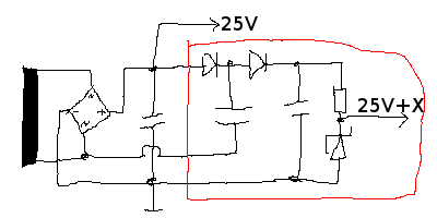

Wenn Du einen Trafo im Gerät hast (es geht um ein LNT, oder?) könntest
Du eine Wechselpannung vor dem Gleichrichter abgreifen und damit und mit
einer Ladungspumpe aus den 25.4V eine höhere Hilfsspannung erzeugen und
mit einer Z-Diode auf 32V regeln. Für ein paar mA sollte das
funktionieren.

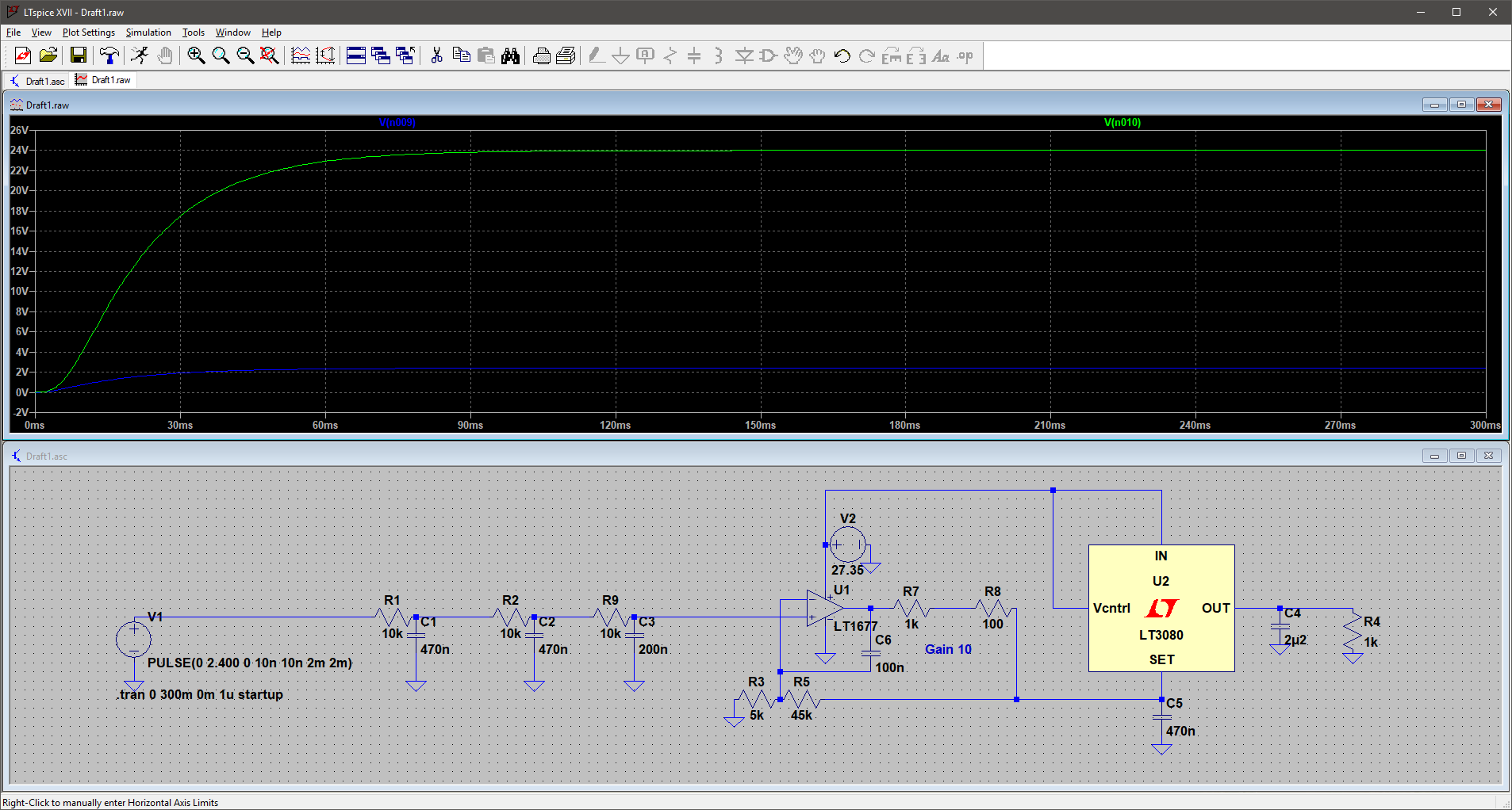

OP
Hab das jetzt mal so gelöst, wie im Anhang. Statt dem PWM und dem ganzen
RC Filter Gedöns kommt ein 12 Bit DAC mit 4,096V Spannungsreferenz hin.
Damit habe ich 4096 Schritte und bei einem Gain von 10 am Opamp 0,01V
pro Schritt, was 2400 Schritte von 0-24V bedeutet. 2401 bis 4096 brauch
ich gar nicht, mehr Auflösung auch nicht, so what.
Die Eingangsspannung V2 kann je nach Netzunter- oder Netzüberspannung
von 27,3V bis 34,2V variieren, in jedem Fall überschreite ich keine
Maximalspannungen des LT3080 oder LT1677. Auch im schlechtesten Fall
reichen die 27,3V aus um 24V am Ausgang des Opamps zu bekommen.
Eigentlich wäre der LM324 auch gegangen, der hält aber die 34,2V nicht
aus, die es bei Netzüberspannung bekommen könnte.
Macht das so halbwegs Sinn?
