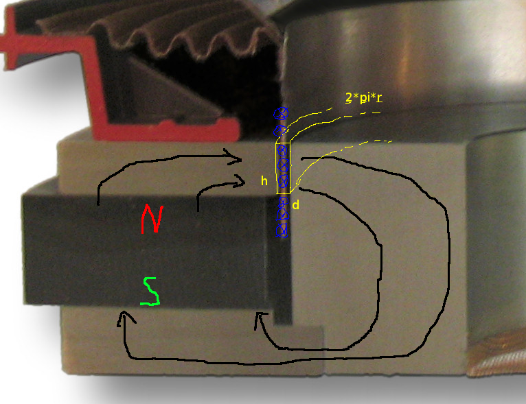

Ein Lautsprecher ist so aufgebaut:
https://de.wikipedia.org/wiki/Dynamischer_Lautsprecher#/media/File:Dynamischer_Tiefton-Lautsprecher_(geschnittenes_Original).jpg
Der Magnet (schwarzer Ring) erzeugt ein halbwegs homogenes Magnetfeld B
im Luftspalt  (gelb), in den ein dünnwandiges silbriges Rohr ragt, auf
das in der unteren Hälfte die Spule gewickelt ist. Damit wird die
Berechnung der Kraft (wenn man die Stärke des Magnetfelds konstant
annimmt, das Feld außerhalb des Spalts vernachlässigt und den
Lautsprecher nur soweit auslenkt, dass der Spalt immer vollständig von
der Spule abgedeckt wird) zu einer simplen Lorentzkraft-Aufgabe: In die
Höhe des Luftspalts h passen N Windungen (ergibt sich u.a. aus der
Drahtdicke und ob man ein- oder mehrlagig wickelt). Jede dieser
Windungen ist l = 2*pi*r lang. B ist durch Magnet und Geometrie gegeben.
Alles ist orthogonal, so dass man mit Beträgen rechnen darf.
Die Leiterdicke ist dabei egal, bestimmt aber
- wieviele Windungen in den Luftspalt passen
- die Impedanz des LS
- wieviel Strom die Spule verträgt
- ob sie in den  Luftspalt passt.
