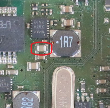

bei meiner Fritzbox 7390 hat ein Kondensator (Bauform 0805) den Geist
aufgegeben (siehe roter Kreis im Bild). Nach dem Auslöten des
Kondensators ist sie wieder angesprungen. Ich würde ihn aber gerne
wieder ersetzen. Kann mir jemand den Wert des Kondensators nennen?
Vielen Dank für die Antwort
Gruß Jürgen
Gast #5453990
wo sitzt der C?
aufgrund der Drossel tippe ich jetzt mal darauf, dass der chip mit dem
marking "MPGD" ein Stepdown ist!?
Mit einem Oszi könnte man das kontrollieren.
Hast Du die Schaltung mal aufgezeichnet?
OP #5454612
vielen Dank für die bisherigen Antworten.
hier nochmal ein Bild mit dem betroffenen Bauteil, um Spekulationen, um
welches Bauteil es sich überhaupt handelt, vorzubeugen.
@Robert & @Peter
In einem anderen Threat wurde immer ein gemessener Wert von 11,5uF
genannt. Allerdings für den übernächsten Kondensator darunter. Haben die
beiden den gleichen Wert oder habt ihr den Wert des unteren Kondensator
hier genannt?
Ich wollte das nur nochmal abklären.
@KiDiGi
Ich habe keinen Oszi und auch keine Schaltung aufgezeichnet. Ich
benötige nur den Wert des markierten Kondensators im Bild.
Jürgen
Gast #5456151
Da wirst Du jemanden benötigen, der den selben Router hat und den Wert
nachmessen kann. - Dazu muss das Bauteil aber erst ausgelötet werden.
Bauteile die neben dran sind, haben u.U. völlig andere Werte. die 11,5µF
eines Kondensator der 3cm neben dran ist bedeutet gar nichts, sorry!
Anhand der Bauform kann man bei Kondensatoren keine Rückschlüsse auf
deren Kapazität schließen, auch nicht auf die Nennspannung oder den
Kondensatortyp (X7R, Y5V...)
Deswegen frägt KiDiGi ja, ob du mal mit Papier und Bleistift den groben
Verlauf aufgezeichnet hast, "dann" könnte man nämlich durchaus ein paar
Rückschlüsse ziehen...
OP #5458076
in den nächsten 4 Wochen kann ich diesen Threat nicht weiter verfolgen.
Danach versuche ich mal die Zeichnung zu machen. Oder jemand hat bis
dahin ein ausrangiertes Gerät und kann den Wert des Kondensators messen.
Vielen Dank für die bisherigen Beiträge
