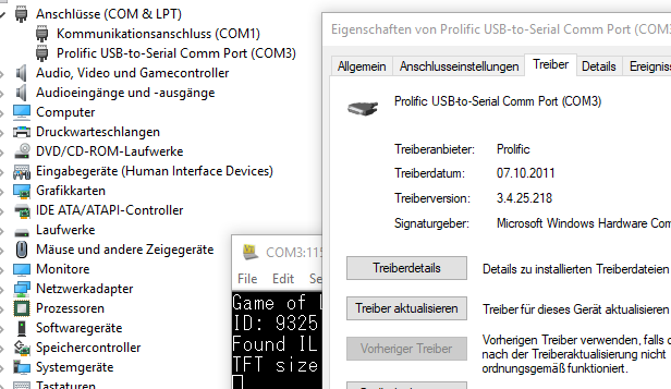

von Timmo H. (masterfx)
Gerd E. schrieb:
> Auch die Versorgung mit Treibern kann schwer werden, ich
> erinnere an den PL-2303 bei dem mit Win 7 Schluss ist
Läuft bei mir aber problemlos auf Win10 64 bit 1803 , auch die alte
Revision 2303XH. Aber nur mit einem 2011er Treiber (1.5.0).
Aber sicherlich hast du recht. Mag ansich den CP2102 recht gern
