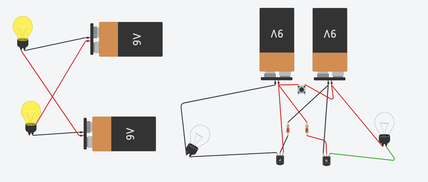

Ich habe mit einem Arduino I/O Pin einen Transistor angesteuert der dann
einen 12 V Motor antreibt. Dazu habe ich ein 12V netzteil verwendet. Die
Masse vom Arduino habe ich mit der Masse vom Netzgerät verbunden. Bevor
ich das gemacht habe, habe ich mal ein Voltmeter zwischen masse arduino
und masse netzgerät gehängt, und da waren 2V. Meine Frage nun, wieso
passiert sowas und was wären da die Folgen ? Wie kann man das umgehen
falls da iergendwelche Folgen entstehen ? Bin ein Anfänger,und so eine
Frage kann mir Onkel Google nicht beantworten :/
Lg Erich

Das ist in dem Fall auch dringend notwendig.
> Bevor
Das Voltmeter ist sehr hochohmig und beide Netzteile 'schweben'
zueinander, ohne einen gemeinsamen Bezug. Da kann man alles mögliche
messen. Das sind einfach geringe kapazitive Kopplungen unterschiedlicher
Größe von der Netzseite her. Die gemessenen 2V (Fahrkarte!) sind
praktisch nicht belastbar und verschwinden auch schon, wenn du z.B. 10kΩ
Last hinhängst.
Du kannst ja mal mit dem Strommesser herausfinden, wie klein der
'Kurzschlussstrom' zwischen den GNDs ist ...
S.o. Wenn die Masseverbindung nicht hergestellt wird, kann eines oder
auch beide der angeschlossenen Geräte Schaden nehmen. Empfindliche CMOS
ICs (Arduino) sind da schnell mal hinüber.
Es gibt keine negativen Folgen, wenn die Verbindung hergestellt wird.
Außer eines der Geräte/Netzteile ist sowieso schadhaft. Dann würde auch
schon für den Bediener Gefahr bestehen.
Der Vollständigkeit halber:
Das gilt natürlich nur, wenn das Arduino-Netzteil und/oder das
12V-Netzteil potenzialfrei sind. Das ist aber bei Netzgeräten
üblicherweise der Fall.
Ist das nicht so, können als negative Folgen u.U. ungewollte und
unkontrolliebare Ausgleichsströme zwischen den GNDs auftreten.

Nun, wenn ich 2 unterschiedliche Spannungsquellen habe, dann muss doch
zwangsläufig ein Ausgleichsstrom zwischen den Massen fließen, genau
deshalb werden die Massen doch miteinander verbunden, um letztendlich
ein gemeinsames Potential zu bekommen.
Was meinst du dann mit unkontrollierten Ausgangsströmen?
Und eine generelle Frage, wie hoch sind so typische Ströme zwischen 2
Massen?
Liebe Grüße
Tim

Moderator (Firma: Titel) Persönliche Seite #6746966
FritzVonHeute schrieb:
> Dazu habe ich eine Frage
Stell diese völlig unabhängige und NEUE FRAGE bitte in einem NEUEN
THREAD, und zwar am Besten im Analogtechnik-Forum.
Denk vorher nochmal über das Thema "Reihenschaltung" nach.
Und zeichne die Transistoren so, wie die ganze restliche Welt
Transistoren zeichnet. Wenn du dann die Transistoren einzechnest, kannst
du auch gleich noch die Verbindungen so verlegen, dass die Schaltung
etwas leserlicher wird.
