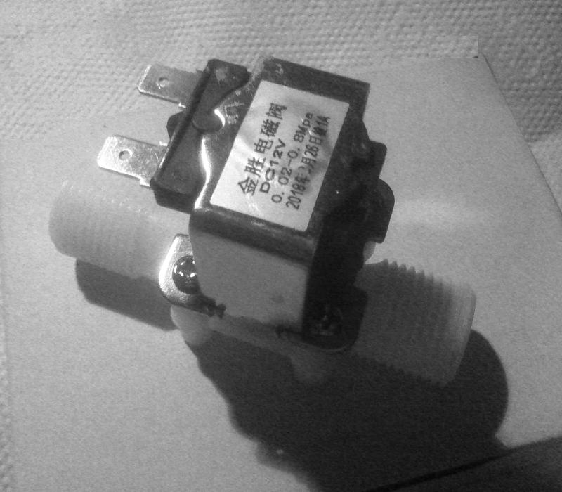

Ich baue mir gerade eine Bewässerungsanlage für den Garten. Dazu möchte
ich einzelne Leitungsabschnitte (PE-Rohr, unterirdisch verlegt) separat
ansteuern. Deshalb habe ich mir Ventile (12V DC) besort. Die Frage ist
nun, wie bekomme ich das ganze so abgedichtet (siehe Bild, den oberen
Teil mit der Ventilsteuerung und den Klemmen), dass da keine
Feuchtigkeit eindringen kann?
Reicht da einfaches Silikon?

von Rolf H. (b0d0)
Vielen Dank für die Vorschläge.
Also entweder Bausilikon (extra auch für Metal) oder Gießharz.
Ich denke, ich werde beide Varianten mal ausprobieren.
Ist vielleicht auf dem Bild nicht so gut zu erkennen. Also das Ventil
(mit den beiden Schraubanschlüssen) ist komplett aus Kunststoff, ebenso
auch das Gehäuse für die Elektrik. Beide sind mit einer Art Metalbügel
zusammen geschraubt.
Im Ventil befindet sich eh Wasser, zu schützen ist eigentlich nur der
obere Teil mit dem Gehäuse (und Metalbügel).
von MaWin (Gast)
Rolf H. schrieb:
> Die Frage ist nun, wie bekomme ich das ganze so abgedichtet (
Gar nicht.
Wasser kriecht in die feinsten Ritzen und korrodiert dann alles weg.
Prinzipiell ist es zwar gut, keine eingeschlossene Luft zu haben und
weiche Abdichtmaterialien, aber diese billigen Waschmaschinenventile
sind nicht dafür tauglich, im Feuchten zu liegen. Punkt.
Lebensdauer: Vermutlich nicht mal 2 Jahre, selbst wenn äusserlich
komplett inklusive Anschlussdrähten in gummiartiges conformal coating
getaucht.

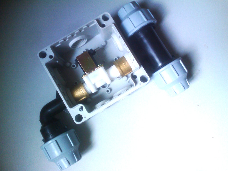

von Rolf H. (b0d0)
Ich habe mir noch mal andere Ventile angesehen, auch sehr teure
Varianten. Alle werden immer in ein Gehäuse gebaut! nie direkt
verbuddelt :)
Also hab ich mir ein IP66 Gehäuse gekauft und siehe da, das Ventil mit
den beiden 1/2" Muffen passt wie gemacht dort rein. Ich werden das
Ventil aber dennoch in Gießharz eingießen, doppelt hält besser.
Die Anschlüsse außen sind von for-q (etwas günstiger als Gardena) für
25mm PE-Rohre.
von ich wer sonst (Gast)
> verbuddelt :)
Wer hätte das nur gedacht :)
Nicht vergießen! So wie abgebildet senkrecht verbuddeln, also Wasser
unten, Elektro oben. Unten ins Gehäuse kleine Bohrungen für den
Kondenswasserablauf bohren, ggf. mit etwas Unkrautvlies abdecken. Wenn
es etwas nobler sein darf: Druckausgleichselemente mit PES-Membran
einbauen.
