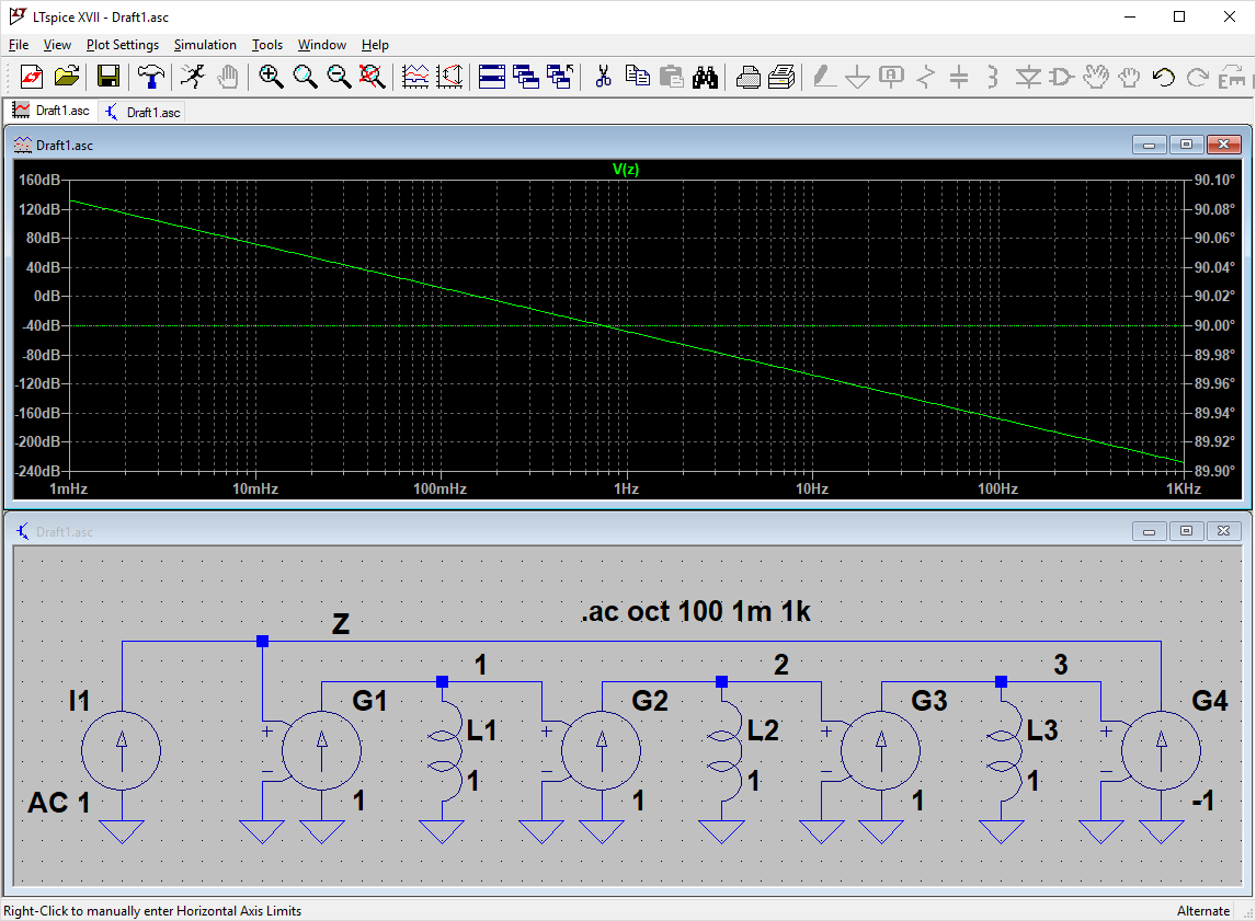

Gast #5454521
über einen unbegrenzten Frequenzbereich geht das meines Wissens nach
nicht.
über einen engen Frequenzbereich könntest du es mit einen
Serienschwingkreis annähern der knapp unter der Resonanz ist
Gast #5455378
jens schrieb:
> So könnte das aussehen.
Ziemlich cool... danke :)
Könntest du noch ein paar Worte dazu sagen? Und ist die spule die
einzige Lösung oder könnte das durch ähnliche verschaltung auch mit
Kondensatoren repräsentiert werden?
DA deine Ersatz Schaltung nur aus gesteuerten Quellen und Bauelementen
besteht,  heißt das dass man das ganze mit normaler linear zeit
invarianter Netzwerk Analyse auswerten kann?
LG
Hans
Moderator #5455410
Hans schrieb:
> Und ist die spule die einzige Lösung oder könnte das durch ähnliche
> verschaltung auch mit Kondensatoren repräsentiert werden?
Die zu Jens' Schaltung duale Schaltung enthält statt der drei Spulen
drei Kondensatoren und hat die Impedanz jω³K. Fügst du noch einen
Gyrator hinzu, wird daraus 1/(jω³K).
Ja.
