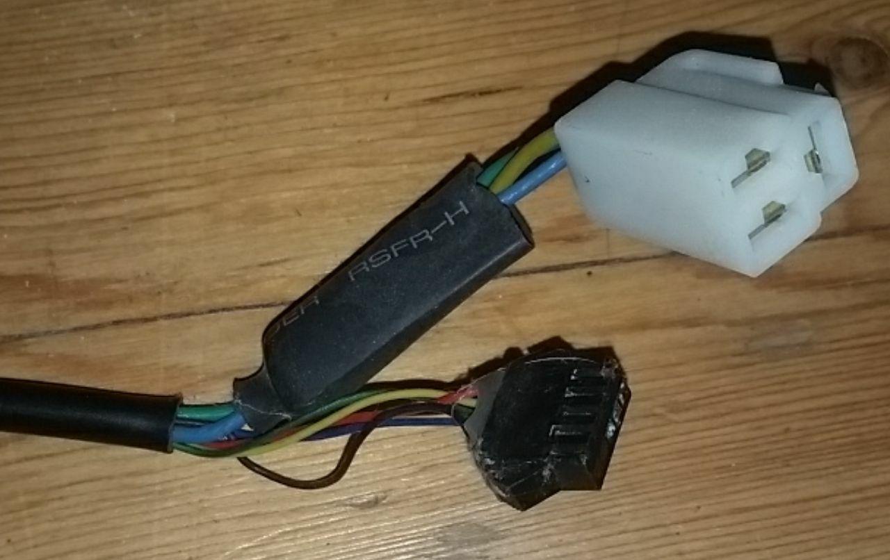

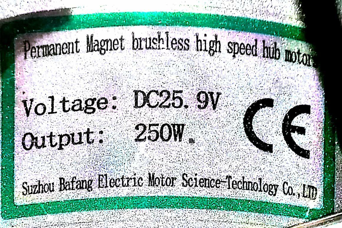

ich habe hier einen (billigen) eingespeichten Vorderrad-Nabenmotor (mit
angehaengten Typenschild) herum stehen, den ich gerne ansteuern wuerde.
Ich habe keine praktische Erfahrung mit BLDC-Motoren, daher:
Kurze Frage: Folgendes Steuerungsgeraet [1] an dem Motor mit
entsprechend stromfestem Akku. Ginge das klar oder gibt es da
offensichtliche Probleme?
Ich stelle mir zur Regelung ein Drehpoti mit Federrueckstellung vor.
Vielen lieben Dank!

Das sollte klappen. Dein Motor ist ein BLDC Motor mit Hallsensoren, und
du musst den Controller darauf programmieren. Da die meisten dieser
Billig Controller sowieso mit einem analogen Signal gesteuert werden,
wird es sicher auch mit deinem Poti so funktionieren.
Der schwierigste Teil beim elektrischen Anschluss ist die richtige
Kombination von Hallsensorausgang und Phasenzugehörigkeit.
Die Hallsensoren benötigen eine gemeinsame Versorgung (meist 5V) und
eine gemeinsame Masse. Die restlichen 3 Kabel sind dann die
Signalausgänge.
Der Antrieb funktioniert nur bei der richtigen Kombination von
Halleingängen und den drei Phasenkabeln zum Motor. Leider sind die
Farben gelb, blau und grün nicht unbedingt immer passend auf beiden
Seiten, so das man etwas probieren muss mit kleiner Leistung, bis der
Motor sich anständig dreht.

OP #5455362
Vielen lieben Dank fuer die Antworten! Dann teste ich das einfach mal.
Bevor ich jedoch die Bestellung abschicke, ist mir eben noch eine Frage
gekommen: Ich kann mit "Rated Voltage: 36V/48V" nichts anfangen. Passt
das noch zu dem Motor (ggf. solange es nicht unter Volllast laeuft)?
Alternativ gaebe es noch [1], was mir aber fast etwas schwach aussieht
-- dafuer jedoch mit Kabel-Beschriftung! :)
Du solltest einen 24V Controller mit einem 7s Akku verwenden. Am Besten
einen Pedelec-Controller, der dir die Möglichkeit offenhält in Zukunft
auch legal unterwegs zu sein. Damit kannst du auch nur mit Gasgriff
fahren. Die gibts auch für 20-30,-. Er sollte die Hallsensoren
unterstützen, geht aber auch ohne.
