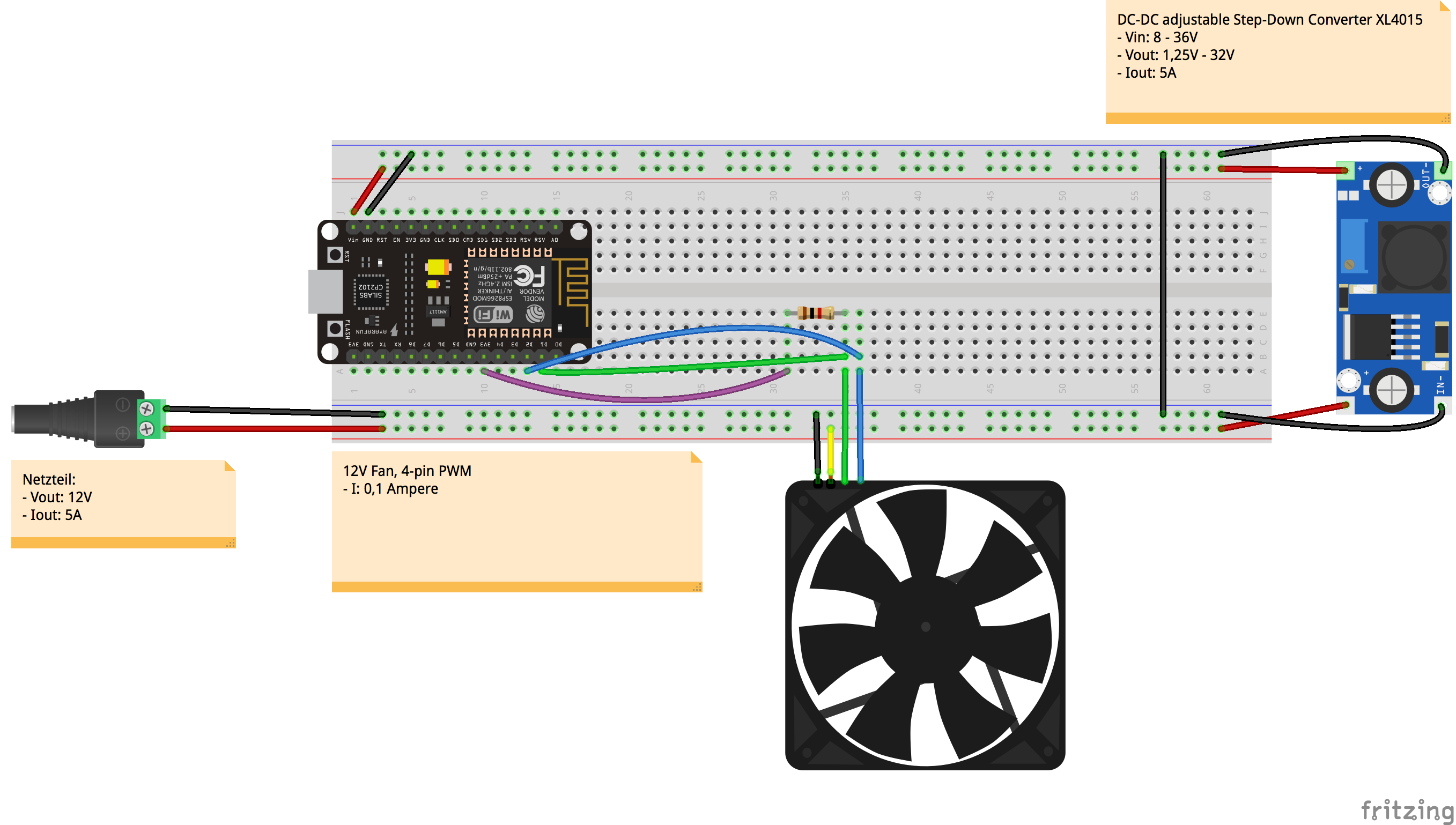

ich möchte meinem HiFi-Schrank gerne Lüftersteuerung spendieren und für
ausreichend (kühlere) Frischluft sorgen, wenn die Temperaturen steigen.
Da ich hier noch einige ESP8266 rumfliegen habe, würde ich die Schaltung
gerne mit diesem Controller realisieren.
Ich kann mich zwischen 4-pin (PWM) und 3-pin DC-Lüftern entscheiden.
Wichtig ist mir, dass ich die Drehzahl in Abhängigkeit von der
Temperatur regulieren kann. Soweit ich das richtig verstanden habe, ist
das mit beiden Varianten möglich.
4-Pin: RPM über PWM-Signal steuern
3-Pin: RPM über angelegte Spannung steuern
Jetzt frage ich mich:
- Muss ich PWM-Signal über einen MOSFET an den Lüfter bringen
(Spannungsdifferenz)?
- Hat jemand einen Tipp wie ich Software-PWM-Signal mit dem ESP8266
realisieren kann, um den Lüfter zu regulieren?
VG
Hendrik
von frequenz (Gast)
Die Frequenz sollte so 25kHz +-5kHz betragen. Kann die der ESP8266
überhaupt mit Arduino-Lib erzeugen?
von frequenz (Gast)
http://esp8266.github.io/Arduino/versions/2.0.0/doc/reference.html#analog-output
analogWrite(pin, value) enables software
PWM on the given pin. PWM may be used on
pins 0 to 16. Call analogWrite(pin, 0) to
disable PWM on the pin. value may be in
range from 0 to PWMRANGE, which is equal
to 1023 by default. PWM range may be
changed by calling
analogWriteRange(new_range).
PWM frequency is 1kHz by default. Call
analogWriteFreq(new_frequency) to change
the frequency.

Sollte ich denn einen MOSFET zwischenschalten, oder kann ich das PWM
Signal gefahrlos vom ESP8266 direkt auf den Lüfter übertragen?
von Alex G. (dragongamer)
Ja, weil da sowas wie ein Mosfet schon drin ist.
von Gabriel K. (mustang24)
@steveeeee hast du es zum laufen bekommen, wie auf der Zeichnung? Ich
bekommen komische RPM rapportiert. Bei 0%, 99% und 100% Last stimmt sie.
Aber bei allem dazwischen rapportiert es um die 100'000 RPM...

von Εrnst B. (ernst)
Dann hast du irgendwas grob falsch verschaltet, z.B. den Pullup vom
RPM-Signal gegen den PWM-Pin statt gegen 3.3V?
Oder die Software ist stark fehlerhaft, z.B. Auswertung per
Level-Triggered IRQ.
Aber: Mach besser einen neuen Thread auf, und zeige da deine Schaltung
und deine Software. Ansonsten kriegst du hier wild gemischt Antworten,
die sich durcheinander auf die Schaltung von 2018 ganz oben oder deine
beziehen...
