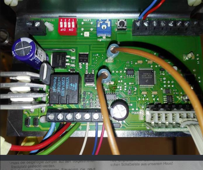

Guten Tag zusammen,
durch Google bin ich in diesem Forum gelandet, ich hoffe der Thread ist
an dieser Stelle passend, ansonsten bitte verschieben / löschen.
Modellnummer der Steuerung: BY 125.74-3E
Garagentorantrieb: AEG TA 206
Foto der Platine + Zeichnung:
https://imgur.com/a/DthnDuy
Heute ist die Steuerung meines Garagentores kaputt gegangen. Das Tor
lies sich weder per Fernbedienung, noch per internem Schalter öffnen.
Nachdem ich die Steuerungseinheit vom Strom getrennt und wieder
angeschlossen habe lies sich das Tor wieder 1 mal öffnen (sowohl Test
Taste, als auch Fernbedienung), danach keine Funktion mehr möglich
(weder Fernbedienung, noch Test-Taste auf der Platine)
Nach dem erneuten Trennen vom Strom -> wieder 1 mal die Möglichkeit das
Tor zu schließen. Das Tor ging auch bis zum Boden, stoppte allerdings
nicht sondern öffnete sich wieder automatisch und blieb in der
"geöffnet" Stellung. Danach keine Bedienung mehr möglich.
Erneutes Stromtrennen -> wieder 1 mal der Durchgang möglich, etc.
Nach dem Trennen des Stroms ist die LED auf der Paltine durchgehend
beleuchtet. Sobald die Öffnen/Schließen Prozedur durchgelaufen ist fängt
die LED an zu blinken. Hier ist aber kein spezielles Blinkmuster
erkennbar.
Kann mich jemand in die richtige Richtung schicken an was dies liegen
kann? Was sollte getestet werden? Oder direkt eine neue
Steuerungseinheit?
Vielen Dank im Voraus
Das Tor glaubt, es hat jemand oder etwas eingeklemmt und führt eine
Notöffnung durch. Danach geht es in den Notaus.
MfG Klaus

Vielen Dank für den Tipp, denke aber dass das Problem woanders liegt.
Folgendes habe ich auf deinen Hinweis hin getestet:
Den Power Regler zur Regulierung der Abschaltkräfte auf der Platine in
beide Richtungen hin verändert. Keine Änderung.
Habe das Tor zum Test mal auf halbem Weg mit der Hand gestoppt, dann
ging er in den "Notaus" und hat das Tor entkuppelt, ich konnte es
manuell verschieben.
Nach dem Reset der Stromzufuhr verhielt es sich dann wieder wie oben
beschrieben.
Als zweiten Test habe ich das auf halbem Weg mit der Fernbedienung
gestoppt.
Normalerweise würde das Tor dann bei erneutem Drücken in die
Gegenrichtung Zurückfahren.
Diesmal war aber keine weitere Bedienung möglich, die LED ging wieder in
den Blinkmodus über. Es konnte also eigentlich kein Notaus getriggert
werden, da normal mit der Fernbedienung pasusiert wurde.
Für weitere Tipps bin ich sehr Dankbar.

Prüfe bitte die Versorgungsspannung der Platine (Gleichstromteil),
eventuell ist Ein Siebelko dahin geschlichen...
Oszi wäre hilfreich...
Ein Fön zur Hand und die Elkos aufheizen, dann nochmal testen...
Solche Fehler hatte ich oft genug, auch bei anderen Steuerungen, dann
geht nach einem Relaisanzzug (Motorsteuerung) die Spannung in die
Knie bzw. ist viel zu viel Ripple darauf, dann ist es vorbei mit
weiteren Aktionen...
