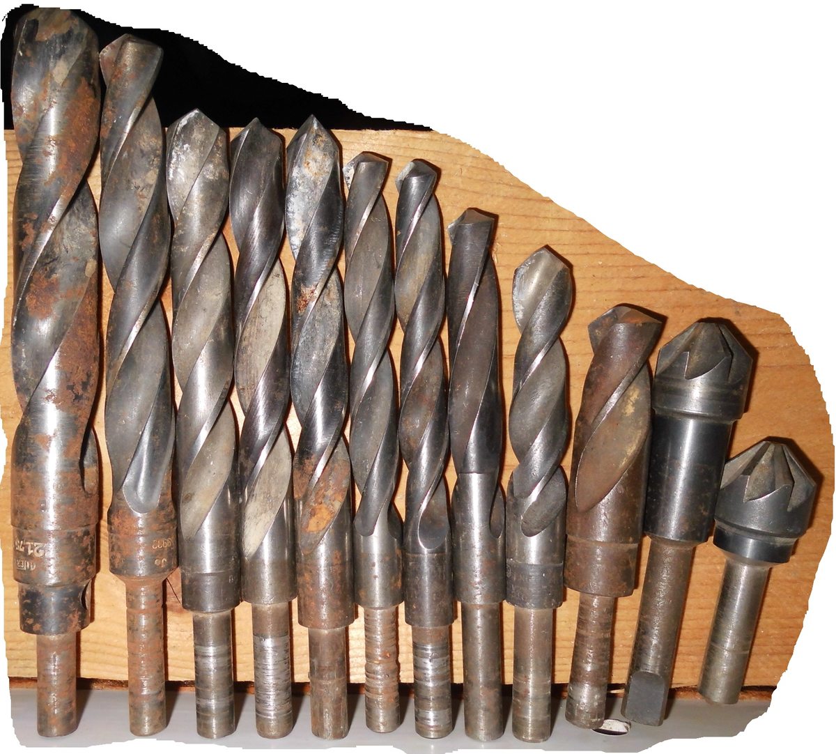

Habe hier mal ein DDR Bohrerdsammelsurium. Jedenfalls zu 90% denke ich. Sollten aus den Ende 60 Anfang 70 sein. Die Schaftbohrer sind durch abdrehen der DDR Bohrmaschine BM10 angepasst. Das Teil war echt robust, die Bohrer auch. Eine Rarität ist der M4 Gewindebohrer aus den Anfang 60ern aus der Schraubenbude Finsterwalde. Diese wurden bei den Mutterautomaten eingesetzt. Der lag ganz unten in der Kiste und hat dadurch überlebt. Sollte Interesse bestehen, na ihr wisst schon! MfG

Besorg Dir mal eine neue Bohrfutter, das jetzige versaut offensichtlich den Spannbereich Deiner tollen Bohrer...

1. Falsches Forum, versuchs z.B. mal bei der Zerspanerbude. 2. An der Präsentation gibt's noch viel zu arbeiten, z.B. indem man die Bohrer erstmal einölt (gegen den Flugrost) und vom restlichen Schrott befreit, grob der Grösse geordnet, auf einer weissen Unterlage fotografiert. 3. Wer will den bitte einen vom vielen Muttern muttern ausgelutschten und verbogenenen M4 Gewindebohrer?!? Das will doch nichtmal mehr der grösste Hardcore-Messie

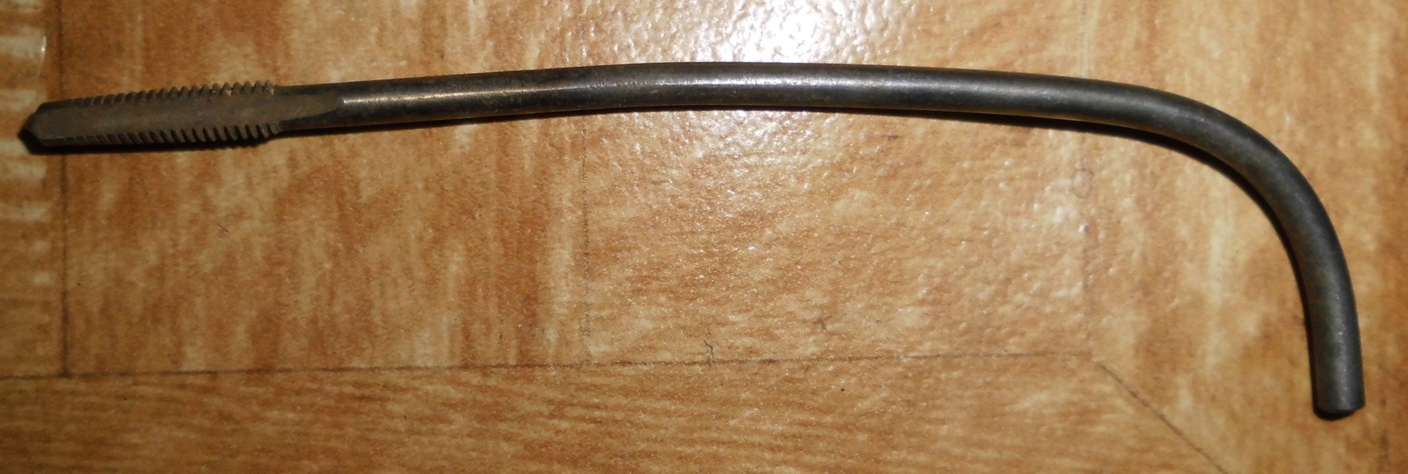

Rote T. schrieb: > 3. Wer will den bitte einen vom vielen Muttern muttern ausgelutschten > und verbogenenen M4 Gewindebohrer?!? Das will doch nichtmal mehr der > grösste Hardcore-Messie Du hast keine Kenntnisse darüber, der ist Original so gebogen. Ich mache bewusst diese hochauflösenden Bilder mit Staub und Flugrost. ..bis jetzt war ich immer im richtigen Forum, man sollte nur nicht Maximalgewinne erreichen wollen! MfG
Ist mir schon klar, nur was bringt das heutzutage? Die Maschine gibts

Rote T. schrieb: > 3. Wer will den bitte einen vom vielen Muttern muttern ausgelutschten > und verbogenenen M4 Gewindebohrer?!? Dann solltest du so was nicht schreiben, wenn Dir bekannt ist warum er gebogen ist. Das besondere ist das ich das Teil noch habe, seit Anfang 60er. Eppelein V. schrieb im Beitrag #5455767: > Wenn man die geschliffen Bohrer sieht, dann weiß mann, was DDR-Bürger > so drauf hatten/haben! ..man sieht , du hast darüber wenig Ahnung. Wenn du die Dinger nicht haben willst, bleibe im Hintergrund!
Al. K. schrieb: > Du hast keine Kenntnisse darüber, der ist Original so gebogen. Erklär doch mal, was man mit dem gebogenen Gewindebohrer so macht oder gemacht hat.

Eppelein V. schrieb im Beitrag #5455767: >> > > Wenn man die geschliffen Bohrer sieht, dann weiß mann, was DDR-Bürger > so drauf hatten/haben! Das schlimme an diesen chauvinistischen Wessi-Sprüche-Klopfern ist nicht so sehr die schlichte Einfältigkeit der Sprüche - sondern die grenzenlose Dummheit der Sprücheklopfer!
@Jan: Danke, sehr schön. Und der gute Eppelein kennt eben nur den Standard-Baumarktschliff.
Eppelein V. schrieb im Beitrag #5456067: > ..... jedefalls mehr wie Du! Es kann schon sein, denn ich arbeite schon fast 30 Jahre nicht mehr. ..du solltest dir aber auch mal Gedanken machen, für was solche Bohren der Schaft abgedreht verwendet wurden. Jeder der einigermaßen nachdenkt wird erkennen das mit den Bohrern mit einer DDR BM10 nicht Metall gebohrt werden konnte. Diese Bohrer wurden im Hausgebrauch hauptsächlich um Durchbrüche in Lehmbauten zu schaffen.(vor 40/50 Jahren schon) Plaste, Holz auch noch möglich. Die BM10 war eine Handbohrmaschine,glaube 130 Watt. > Wenn man die geschliffen Bohrer sieht, dann weiß mann, was DDR-Bürger > so drauf hatten/haben! ..und so was zu schreiben ist bezeichnend. Eine richtige Antwort würde eine politische Diskussion zur folge haben.
Al. K. schrieb: > ... > Jeder der einigermaßen nachdenkt wird erkennen das mit den Bohrern mit > einer DDR BM10 nicht Metall gebohrt werden konnte. > Diese Bohrer wurden im Hausgebrauch hauptsächlich um Durchbrüche in > Lehmbauten zu schaffen.(vor 40/50 Jahren schon) > Plaste, Holz auch noch möglich. Logischerweise hatte dann jeder DDR Haushalt mehrere Bohrmadchinen?! Eine für Lehm! Eine für Metalle! ... und eine für Löcher im Käse;-)

Eppelein V. schrieb: > Mir ging es jedoch nicht um Schäfte, sondern um den "spitzen" Winkel bei > den großen Bohrern. Die Winkel. hatten auch ihren Grund. Das solltest du als Fachmann wissen, ich weis es nicht mehr. 40/50 Jahre ist eine lange Zeit! MfG
#5456629
Al. K. schrieb: > Die Winkel. hatten auch ihren Grund. > Das solltest du als Fachmann wissen, ich weis es nicht mehr. > 40/50 Jahre ist eine lange Zeit! > > MfG Spitze Winkel habe ich früher "uff Arbeit" auch selber geschliffen, damit konnte ich besser 90° senken als mit speziellen Senkern. Die Senker hatten jämmerliche Standzeit, ein Bohrer hielt ewig durch. So einen kummen Gewindebohrer habe ich auch (nagelneu und mehrere), der Sinn hatte sich mir noch nicht erschlossen. Danke für das Maus-Video, geniale Sache ;-) Old-Papa
Eppelein V. schrieb: > Mir ging es jedoch nicht um Schäfte, sondern um den "spitzen" Winkel bei > den großen Bohrern. In der DDR gab es nüscht, also mußte man ständig improvisieren. Und so wurden auch Stahlbohrer spitz angeschliffen, um damit besser Aluminium bohren zu können. So einfach ist das.
