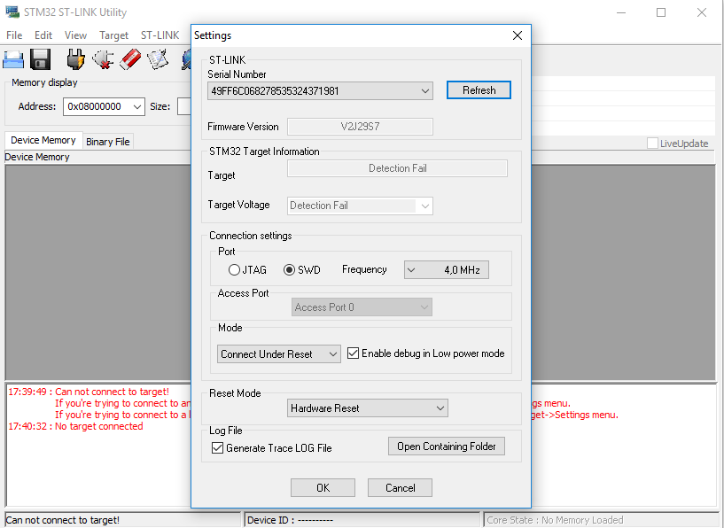

Ich habe schon seit langem einen STLinkV2 und da ich den ab und zu mal
mitnehme, habe ich mir einen zweiten gekauft, bei Mouser. Nun habe ich
also ein Board per SWD Interface angehängt wie immer, doch ich kriege
ums Verrecken keine Verbindung hin. Also habe ich ein Update im STLink
Utility gemacht, doch auch das brachte keinen Erfolg. Dann habe ich
verschiedene Boards ausprobiert, bei keinem einzigen konnte ich eine
Verbindung herstellen. Kabel habe ich auch alle überprüft und
ausgetauscht mit dem alten STLinkV2, doch auch dies brachte nichts.
Jemand eine Idee, was da los sein kann?

Originale STLinks brauchen immer eine Information über die
Versorgungsspannung vom Zielsystem. Wenn das Zielsystem nicht
eingeschaltet ist und/oder der Monitor-Pin nicht verbunden ist
dann wird auch der STLink versagen.

Edit: Im STLink Utility wird die Boardspannung mit dem neuen Board nicht
erkennt, beim alten hingegen wird die sofort erkennt.
Ach nee, really?
Chaos Programmierer schrieb:
> Und die Aktion einmal Target VCC zu verbinden wäre ja ein
> viel zu grosser Aufwand.
Wie soll STLink denn eine Boardspannung erkennen wenn keine
Verbindung da ist? Drahtlos-Power?
OP #5455402
Tja, wohl eben intern überbrückt und daher misst es die Spannung vom
STLinkV2 und nicht vom Board selber, aber es handelt sich um ein
Orignalen von Mouser, auch beim alten STLinkV2. Daher kommt mir das
ganze Spanisch vor. Zumindest wiedermal was dazu gelernt.
