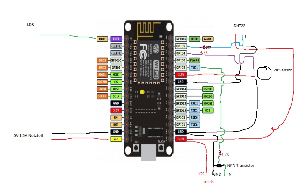

Hallo an alle,
ich habe wie auf den Bild soweit alles zum laufen bekommen leider fällt
mein Relais immer wieder aus. Das Relais schaltet eine LED Kette ein und
aus.
Ich habe mal mein Schaltplan mit eingefügt.
Ist eventuel das NodeMCU überfordert. Das netzteil sollte eigentlich
genug Saft haben. Der LDR sendet alle 360sec und der DHT22 alle 60 Der
Pir sensor ist auch durchgehend aktiv.
Das Relais schaltet einfach nicht. Der Befehl kommt von FHEM und im
NodeMCU wird das Relais auch geschaltet, aber Reais direkt tut sich
nichts.
Wenn ich die 3v des Relais vom NodeMCU trenne geht die LED Kette sofort
an.
Steck ich das kabel auf den Pin wieder an geht Sie aus obwohl im NodeMCU
Switch auf ein steht.
Danke schon mal für jeden Tipp

ein paar mehr Infos zum Relais und von Deiner Schaltung mit dem
Transistor wären hilfreich.

RainMan schrieb:
> ... mein Relais ...
Nur du kennst dein Relais. :-(
Wie hast du das Relais angeschlossen?
Kann der Spannungsregler auf dem NodeMCU den Strom liefern?
Zeige mal deinen vollständigen Schaltplan.

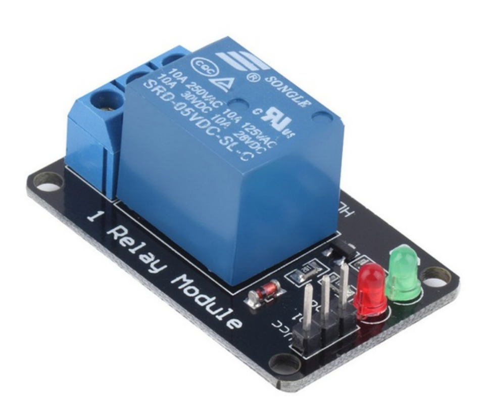

Das ist ein 5v 1channel relais Modul.
Der Transistor ist ein NPN 2N2222
von RainMan (Gast)
Das relais ist auch direkt mit dem 5v netzteil verbunden nicht an den
3,3v ist mir gerade in der Zeichnung aufgefallen
Dann kannst du es aber nicht aus dem 3,3V Pin der NodeMCU speisen. Lege
VCC des Relaismoduls auf die 5V vom Netzteil.

Schon besser. Aber was für ein Steuersignal möchte das Relaismodul denn
haben? Verlinke doch bitte mal einen Quelle für das Dings. Wenn das
nämlich ein richtiges High zum Anziehen benötigt, müsstest du noch einen
Widerstand (1k-2,2k) vom Kollektor deines 2N2222 nach +5V legen.

Ich habe leider kein link weil das aus meiner Wish App ist das konnte
ich aus der Beschreibung raussuchen.
Relay control interface by single chip IO. Low level suction close, high
level releas
