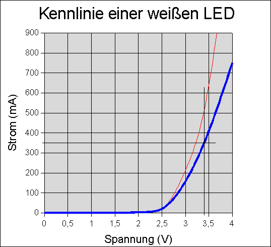

Hier insbesondere auf das Diagramm "1W-Kennlinien" schauen:
http://www.led-treiber.de/html/led-kennlinien.html#LED-Kennlinien-Vergleich

Ja - Kennlinie. Sicher.
Das Problem liegt nicht an der Kennlinie, weil ja klar ist , je höher
die Spannung desto höher der Strom desto wärmer die LED desto mehr Strom
usw bis zum "Viel Rauch um Nichts" .
Das Interessante ist, daß der TRAFO 'stabil' bleibt (hat nur 500mA) aber
Schaltnetzteile ab 25% der Nennleistung sofort einbrechen .

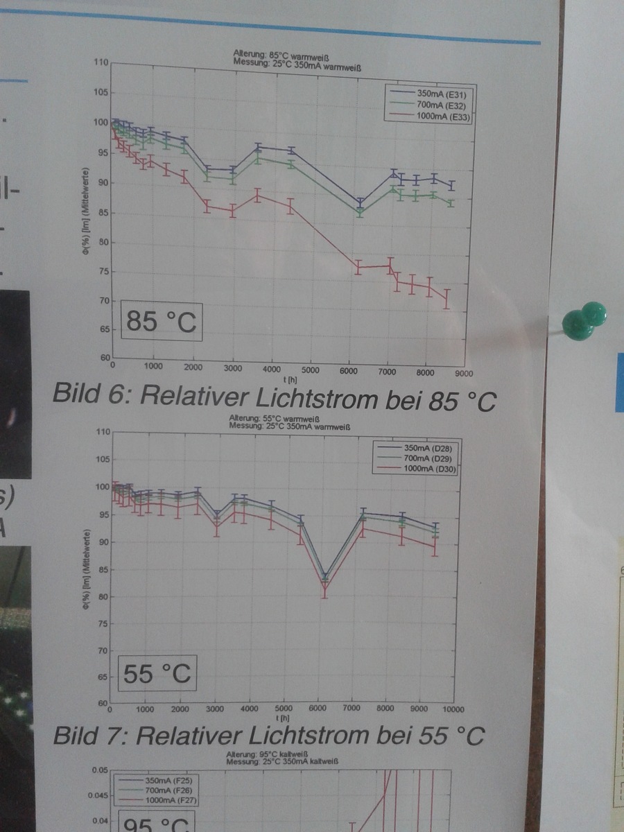

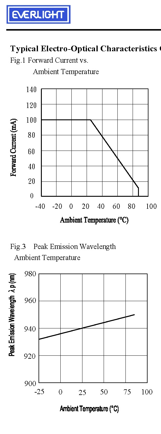

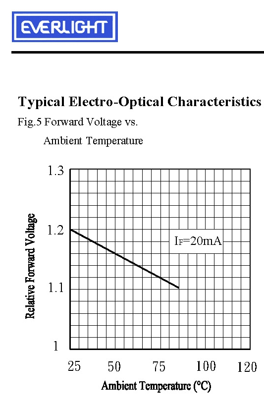

Betrachtet man dieses Bild -oder Millionen ähnliche- springt einem
förmlich ins Auge:
daß zwar X und Y eingezeichnet sind, aber nirgends findet man die
Z-Achse. Nämlich die Temperatur! Man geht stillschweigend davon aus, daß
eh jeder weiß, daß sich diese Kennlinie(n) bloß auf eine Temperatur von
20 oder 25°C bezieht .. und daher in realen Betriebsbedingungen
weitgehend IRRELEVANT ist. Weil die Bedingung zum >Erreichen dieser
'Labor-Kennlinie' in der Praxis NIEmals auftritt . Eben 25°C
KonstantTemperatur .
Deshalb ein Schelm der spricht: Da müssen 'korrekt' 350mA Strom her .

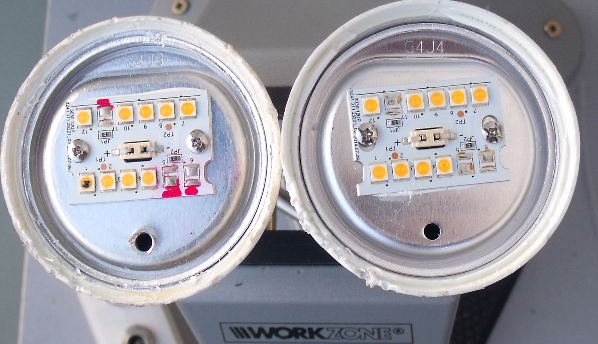

Beide haben exakt 36 bzw. 39 Monate gebrannt , das sind 1000 Tage x
10-12-14 Stunden = runde 10.000 Stunden .
Bei beiden sind nun jeweils die LED 5,6 und 11 durchgebrannt. Zufall ?
Die Raumtemperaturen liegen am Gang zwischen 2 und 28°C je nach
Jahreszeit und am Monitor zwischen 8 und 32°C . Also meist eher
unterhalb der in Mitteleuropa 'normalen' Betriebstemperatur .
In Summe kann ich ausschließen, daß ich mir jemals eine LED-Birne
neuerer Bauart kaufen w ü r d e, weil diese Birne(n) aus der Anfangszeit

Nur weil Du diese Information nicht findest, ist es noch lange nicht
seltsam.
Hier in Hannover an der FH, die jetzt "Hochschule" heißt, wurde an dem
Thema geforscht. Anbei das Foto (wurde mir überlassen) einer Stellwand
bei einer Präsentation.
> förmlich ins Auge:
Richtig.
> Da der Stromfluß von der Temperatur abhängig ist
Eben nicht. Zumidnest nicht wenn man LEDs so benutzt, wie kluge Menschen
es tun. In dem sie einen definierten Strom durch die LED schicken, egal
welcher Spannugsabfall sich dann gerade an der LED einstellt. Er wird
irgendwo zwischen 3V und 3.6V liegen.
Nur hirnlose Leute legen eine feste Spannung an eine LED ohne
strombegrenzende Elektronik, und wundern sich dann, wenn die Helligkeit
mit Exemplar und Temperatur sich ändert bis sie ganz aus ist weil sie
kaputt ging.

Top- BURSCHE !
Leider gehts hier nur um den relativen Lichtstrom-Leuchtkraft-Verlust
durch Wärme-Alterung , die künstlich durch hohe Ströme bei
unzureichender Kühlung hervorgerufen werden . Paßt aber sehr gut zu
meinen Philips-LED-Birnen-Untersuchungen . Den Leuchtkraftverlust durch
Wärme konnte ich auch -deutlich- beobachten > bei der Monitor-LED . Aber
NICHT bei der freihängenden Gang-LED! Foto beider anbei.
(Rotklecks=PLUS/66V, Büro )
