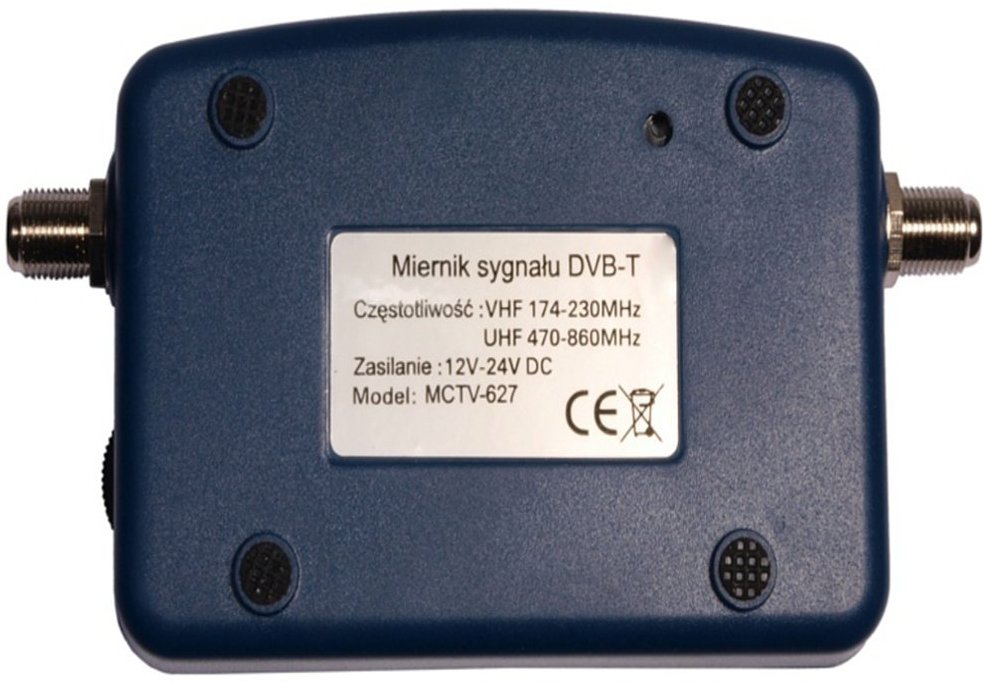

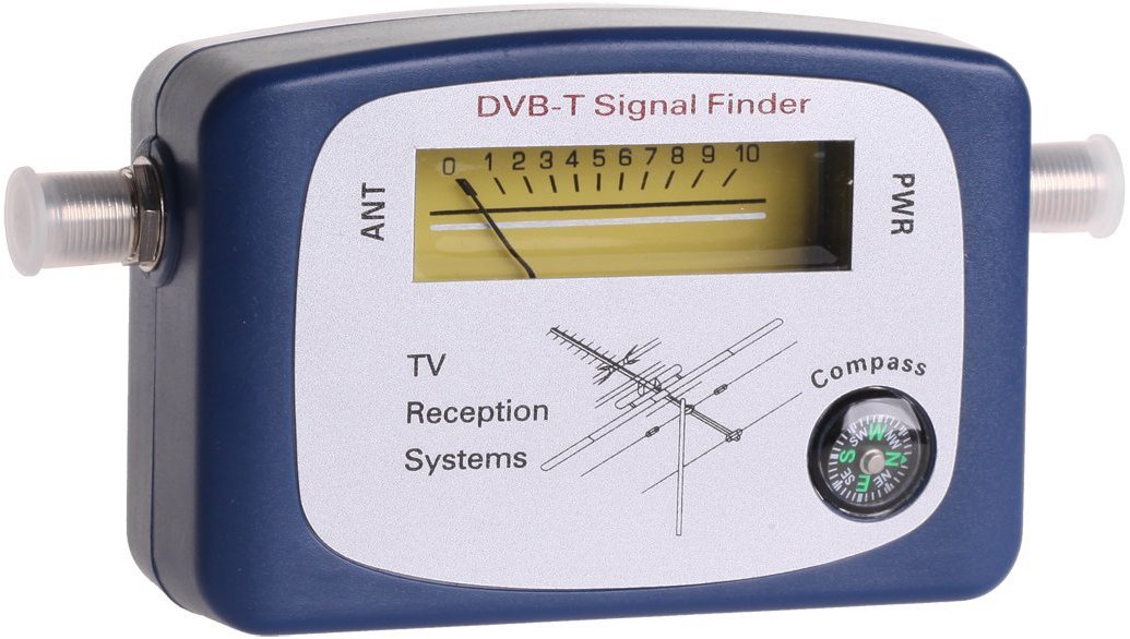

Gibt es wohl für DVB-t so ein Gerät zum Ausrichten der Antenne? Bei diesem, siehe Bild für Satelliten ist wohl der falsche Frequenzbereich. Kann man das umbauen?

Hallo soweit mir bekannt leider nein, bzw. nur mit viel Hintergrundwissen und einen geeigneten Messgerätepark der den Umbau für deinen Bedarf wieder sinnfrei machen würde, da du ansonsten die benötigten Messgeräte schon hättest. Aber du hast schon ein "Messgerät" an Bord: Irgendwo, eventuell recht versteckt, im Menü des DVBT Empfängers gibt es so etwas wie eine Feldstärkeanzeige bzw. auch eine Bitfehleranzeige wenn auch leider selten als solche Bezeichnet und auch nicht mit richtigen Messwerten, sondern eben nur als ein (zwei) Balken damit bloß nicht der normale Anwender verwirrt wird. Nachteilig ist bei diesen Anzeigen leider die Verzögerung von mehreren 100ms auf das eigentliche Signal und das Prinzipielle Problem das die Anzeige (also meist der TV bzw. Monitor) halt sichtbar sein muss. Bei einigen SAT Anlagen besteht die Möglichkeit das die Signalqualität mit einer sich verändernden Tonhöhe darstellbar ist - aber ich denke das es diese Option bei keinen DVBT Empfänger im Konsumentenbereich gibt. Allerdings ist bei DVBT die Antennenausrichtung bei weitem auch nicht so kritisch wie im SAT Bereich und auch nicht jeder Baum oder sehr starker Regenfall beeinflusst wesentlich die Empfangsfeldstärke bzw. die Möglichkeit das das Programm decodiert und wiedergegeben wird. Ham
#5456182
Ja, es gibt da auch entsprechende Messgeräte. Ein einfaches Gerät ist das Axing DVB-T-Pegelmessgerät TZU-22 für ca. 29€. Professioneller ist das Megasat Satmessgerät HD 3 Combo V2 für ca. 170€
#5456248
Lieber Ham & GeraldB! Vielen Dank für die gute Hilfe! Ich habe zwar ein paar Messgeräte, diese sind aber eher im NF-Bereich zuhause. Ich werde mir wohl dieses TZU 22 zulegen. :-)

Ham schrieb: > Nachteilig ist bei diesen Anzeigen leider die Verzögerung von mehreren > 100ms auf das eigentliche Signal und das Prinzipielle Problem das die > Anzeige (also meist der TV bzw. Monitor) halt sichtbar sein muss. Habe jetzt dieses Gerät bei Amazon bestellt. Werde in ein zwei Wochen berichten!

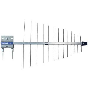

oszi40 schrieb: > Ein Blick auf die Landkarte könnte nützlich sein. Gibt es vielleicht eine Karte mit den Standorten der DVB-T2 Sendern? B.t.w. bei meiner Antenne, siehe Bild ist nur 10,5dB Gewinn angegeben, kein Öffnungswinkel. Mein Standort ist im Mittelpunkt von mindestens drei Sendestandorten. Die Feldstärkeanzeige meines DVB-t Receivers funktioniert erst wenn die Antenne auf einen Sender ausgerichtet wurde und anschließend ein Sendersuchlauf durchgeführt wurde. Ein Dilemma... Ich konnte Deutschland vs. Mexiko nicht in HD sehen! Ich arme arme Sau ;-) Und ich habe kein Internet sondern nur ein popeliges Handy mit 1GB Datenvolumen.

> kein Öffnungswinkel. Dürfte bei 20 - 30 Grad liegen. > Ich arme arme Sau Speedy Gonzales hat gewonnen! Auf DVB-T2 habe ich dankend verzichtet. Schade um meinen Super-Duper-Timeshift-Doppeltuner-DVB-T-Empfänger. Und die vielen gut funktionierenden USB-Sticks/Kästchen. Nochmal falle ich da nicht drauf rein. Die M..x.lf..ss. ist alternativlos schuld.

https://www.mikrocontroller.net/attachment/368210/DVB-TSET.jpg Solch eine Antenne kann auch VHF. Die ist für DVB-T2 gar nicht (mehr) nötig. Derzeit wird nur auf UHF gesendet, zukünftig nur noch bis Kanal 49 (≈700 MHz). https://de.wikipedia.org/wiki/Frequenzen_der_terrestrischen_Fernsehkan%C3%A4le#Europa;_Volksrepublik_China,_Hongkong_und_S%C3%BCdafrika Antwort schreibenBitte melde dich an, um einen Beitrag zu schreiben. |
