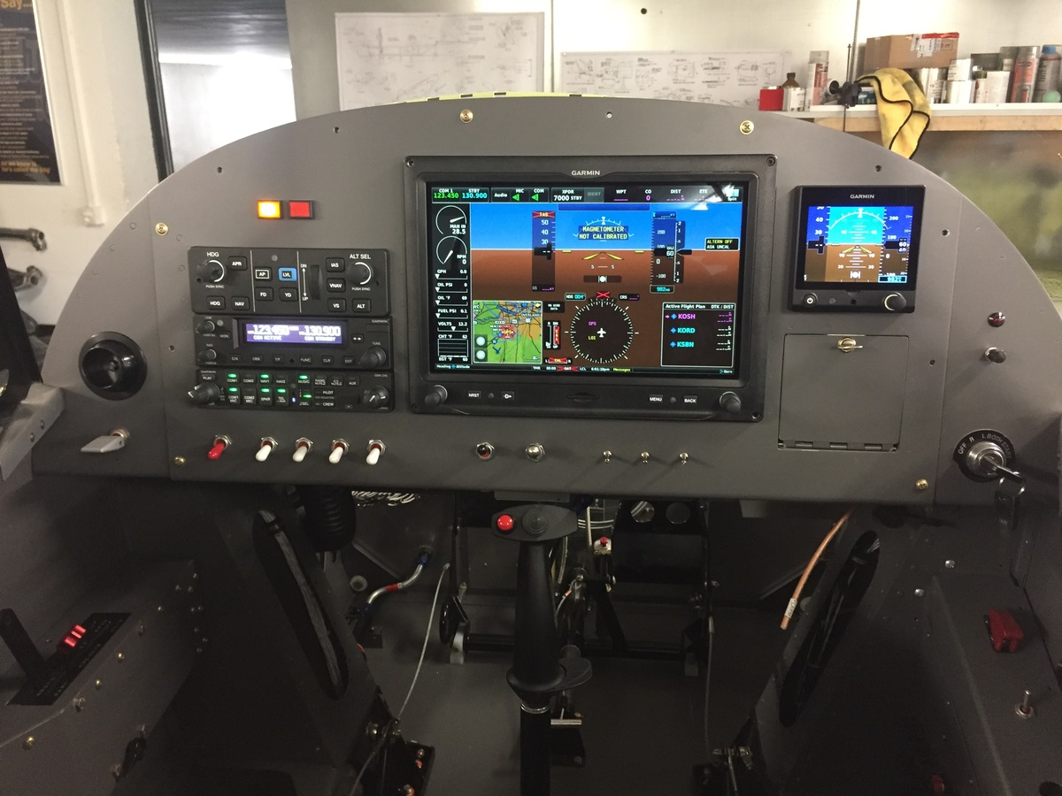

Leider habe ich in meinem Instrumentenbrett keinen Platz mehr wo der
Kompass nicht über die zulässigen Toleranzen abweicht (Überollbügel
andere Stahlteile) und/oder sich noch im zulässigen Sichtfeld befindet.
Somit möchte ich lieber das digitale Backup.

Anbei noch ein Bild des Instrumentenbretts.
Der Kompass ist von der Grösse her etwas grösser als die schwarze
Lüftungsdüse ganz links. Über dem Zündschloss ganz rechts gehts nicht
weil das Zündschloss den Kompass um ca. 30Grad ablenkt.
Auf dem Instrumentenbrett werden noch die GPS und eine weitere Antenne
verbaut und die wollen eigentlich auch keinen Kompass in unmittelbarer
Nähe..
