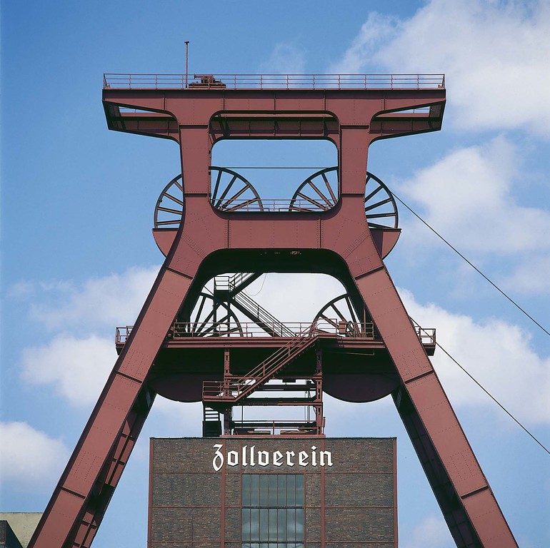

1,8 m/soder auch 2 m/s sind üblich  es gibt aber auch in hochäusern un
türmen noch wesentlich scnellere expresslifte entscheidend sind die
Haltestellenabständ und Brems und Beschleunigungswege die höchsten
Geschwinigkeiten werden in Bergwerken gefahren.
im Berliner Fernseturm imho rund 14 m/s ca 50km/h

Im Testturm in Rottweil wird bis 18 m/s getestet:
https://testturm.thyssenkrupp-elevator.com/thyssenkrupp-testet/
Aber ich weiß nicht ob das zählt weil die diese Geschwindigkeit
vermutlich nicht mit normalem Publikum fahren.
