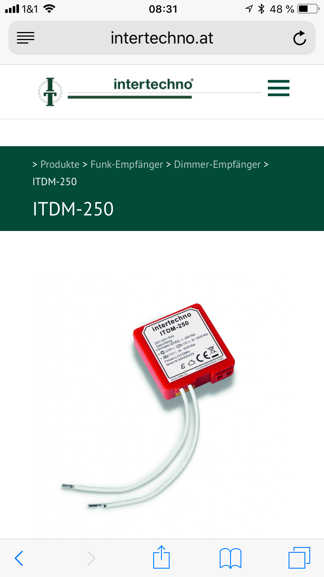

#5470465
Hallo
Alles ist möglich mit Intertech Schalter. Die alte Schaltung bleibt.
Funkschalter einbauen und fertig. Zusätzlich gibt es noch potentialfreie
Schalter. Diese Schalter funktioniert über Funk mit eine Batterie über
Jahre. Dazu Fernbedienung und online. Und über Ifttt oder Telldus live
ist dann noch mehr möglich.
Gast #5470518
Detlef S. schrieb:
> Hallo
Die Bewertungen sind unterirdisch:
https://www.amazon.de/Intertechno-Smart-FUNK-UNIVERSALDIMMER-ITDM-250-Gl%C3%BChbirnen/product-reviews/B00HZL2QCC/ref=cm_cr_dp_d_hist_1?ie=UTF8&filterByStar=one_star&reviewerType=all_reviews#reviews-filter-bar
