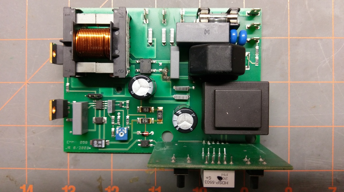

Hallo Zusammen,

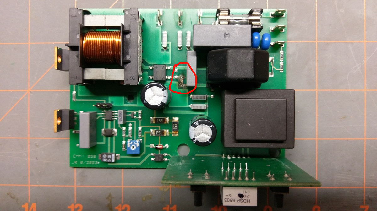

bei meinem Ultraschallreiniger Emmi 05 ist vor der großen Spule ein
SMD-Bauteil abgeraucht. Ich schätze mal es ist ein Widerstand.
Hat zufällig jemand das gleiche oder ähnliche Gerät und könnte mal
schauen was das Bauteil für einen Wert hat ?
Danke, Grüße Jonas

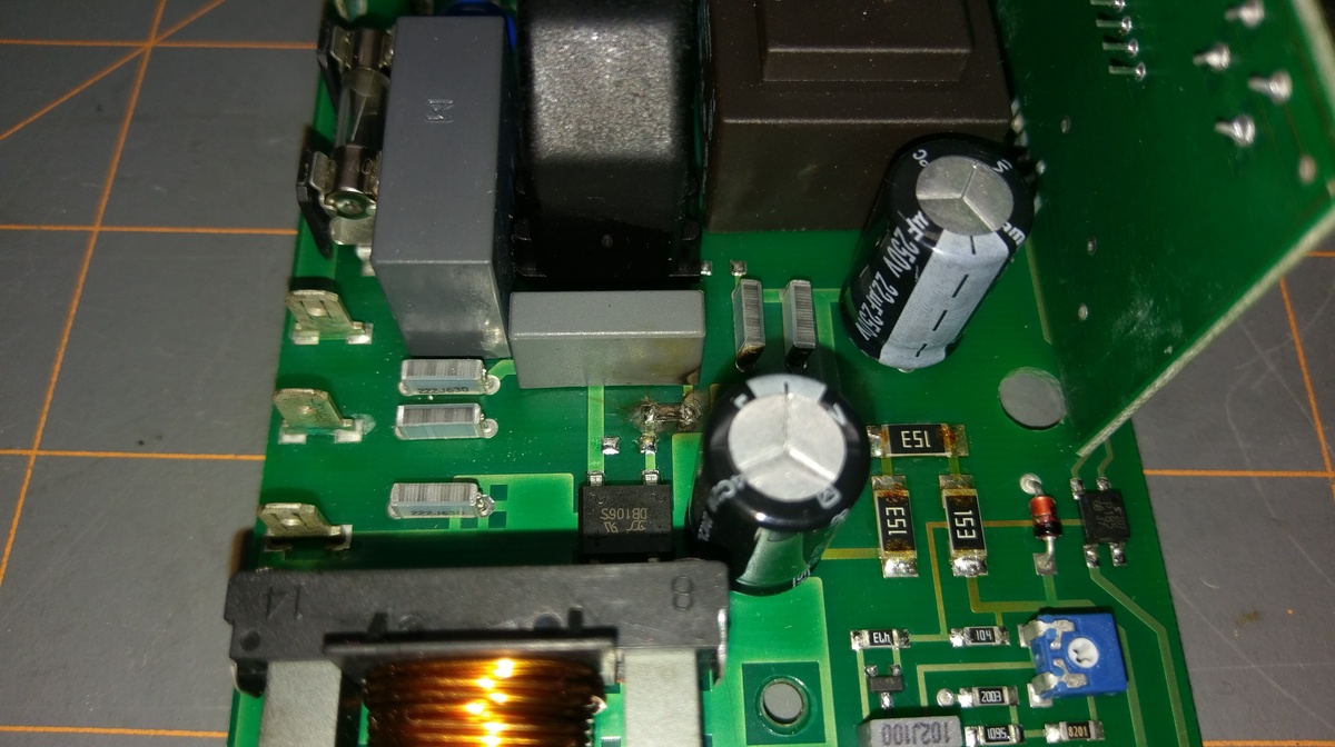

von Barney G. (fuzzel)
Jonas schrieb:
> ist vor der großen Spule ein SMD-Bauteil abgeraucht.
Bin ich blind oder ist das Foto nur ein bisschen zu gross?
von Jens (Gast)
Ich vermute das da eine Sicherung war.
Direkt hinter dem Gleichrichter
Du meinst hier? Denke ich auch.
@Autor: Jonas (Gast)
Hast Du das Teil noch? Messgeraet vorhanden?
Die beiden Gleichrichter sollten ueberprueft werden.
von hinz (Gast)
Ich seh nur einen.
Links das Graue ist auch einer, sieht man an der abgeschraegten Ecke und
den Leiterbahnen.
von hinz (Gast)
> Ecke und
> den Leiterbahnen.
Wird ehr ein X2-Kondensator sein. Die abgeschrägte Ecke wird ein
Schattenwurf sein.
von Gerd E. (robberknight)
Zusätzlich zu dem Gleichrichter neben dem defekten Bauteil würde ich
auch noch die beiden großen Transistoren an der linken Seite im Bild
überprüfen. Die könnten auch durch sein und damit ein Grund, warum die
Sicherung (oder der Sicherungswiderstand) durchgebrannt ist.

Ja, die Platine habich noch. Will den Reiniger ja wieder zum Laufen
bekommen. Das graue Bauteil ist defintiv ein Kondensator (auch nur 2
Lötpins).
Die Bauteile werde ich überprüfen. Was für eine Sicherung oder
Widerstand würdet ihr einsetzten ?
Danke, Grüße Jonas
von saugbacke (Gast)
1A träge
von Jens (Gast)
Da wird noch mehr kaputt sein.
Wie schon jemand gesagt hatte. Die Leiterbahnen sind schon verfärbt
durch Temperatur.
Jonas schrieb:
> Was für eine Sicherung oder Widerstand würdet ihr einsetzten ?
Diese SMD Bruecken gibt es in 1A - 2A. Kann man also nicht wirlich sagen
was da rein muss.
Ideal waere es, den Strom zu messen, wenn das Geraet wieder laeuft um
dann die Sicherung anzupassen.
Die Sicherung ist ja nicht so dermassen weggebrannt, weil Donnerstag
war, da wird schon irgendwas relativ niederohmig sein.
Der Gleichrichter wird durch sein. Evtl. noch was dahinter. Musst Du
halt mal gucken was das fuer Transistoren sind, dann kann man Dir hier
erklaeren was Du wie messen kannst.
Foto von der Rueckseite waere sehr hilfreich.
Ein einfaches Multimeter solltest Du schon haben, sonst ist das hier
alles ziemlich Sinnlos, zudem das Gerat neu keine 100.- kostet, die
Ersatzteile allein sind ja schon 20.-, wenn man alles in einem Laden
bekommt.
von hinz (Gast)
Das ist ganz klar ein 1A Brückengleichrichter.
hinz schrieb:
Und das erkennst Du genau woran?

https://www.mikrocontroller.net/attachment/368178/IMAG1171.jpg
Haste Recht, das Bild hatte ich nicht gesehen.
Da sieht man auch das es ein Kondensator und kein Gleichrichter ist, was
ich oben vermutet hatte.
von hinz (Gast)
Meine Kristallkugel ist halt besser als deine. ;-)
Kann sein, aber meine ist vom Design her schoener :o)

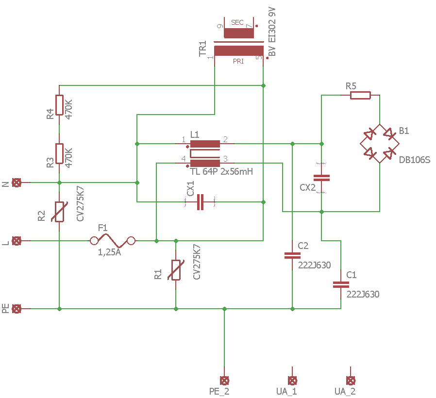

von Jonas (Gast)
Danke mal für die ganzen Antworten.
Ich hab jetzt mal den Teil bis zum Gleichrichter abgezeichnet
(hoffentlich richtig :)). R5 ist das durchgebrannte Bauteil.
Den Gleichrichter hab ich durchgemessen, der ist hinüber.
Grüße Jonas
von hinz (Gast)
Sicher nicht.

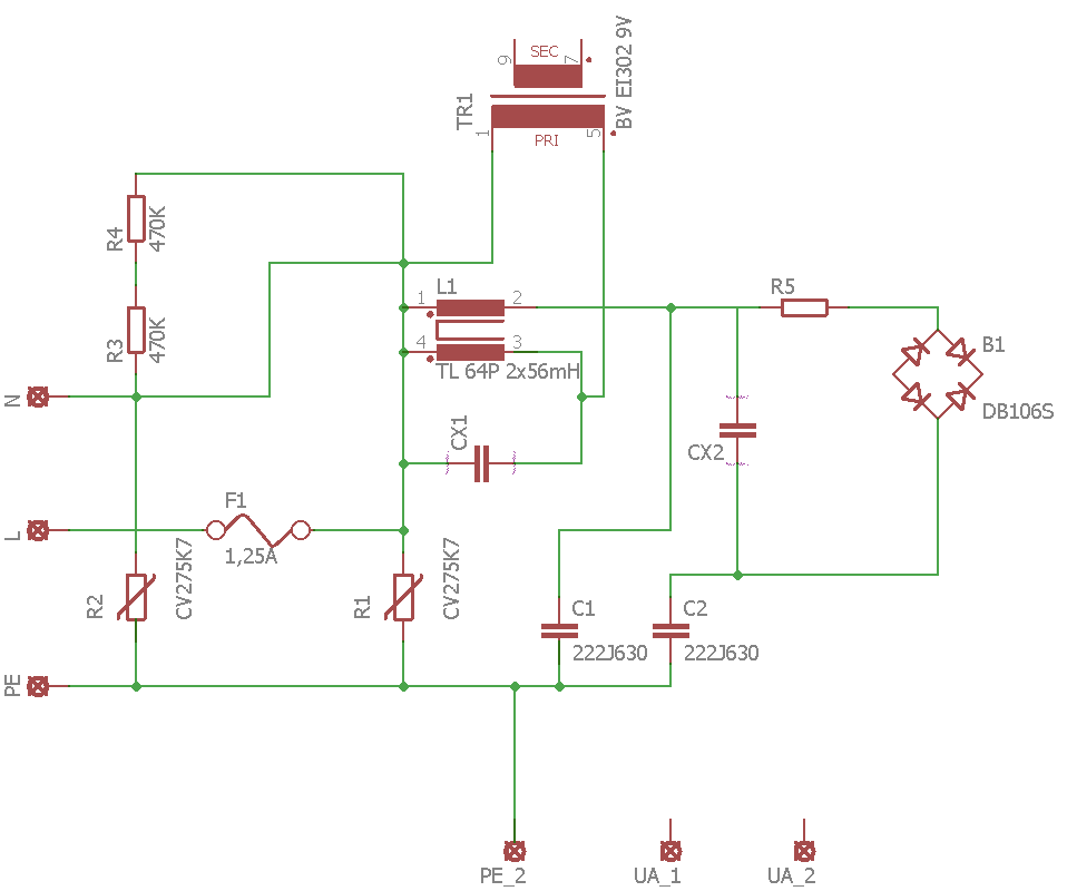

von Dieter W. (dds5)
Mindestens die Verbindung zwischen L1 Pin 1 und 4 muss weg.
von Jonas (Gast)
So, jetzt müsste es passen.
von hinz (Gast)
Naja, übel gezeichnet, aber nicht mehr falsch. R5 ist allerdings kaum
ein Widerstand, aber das war ja bereits gesagt.
Wenn der Gleichrichter defekt ist, dann ist das sicherlich ein
Folgefehler, da werden die beiden Schaltransistoren wohl auch hinüber
sein, und die eigentliche Ursache. Dass es dabei auch den
Halbbrückentreiber gehimmelt hat ist nicht unüblich.
von Andrew T. (marsufant)
> den Leiterbahnen.
Nein, das graue Teil ist ein X2 Kondensator.
tatsächlich gibt es eine zweiten (Brücken-) Gelichrichter, aber der
sitzt auf der senkrecht stehende Steuerplatine (daher in den Bildern
hier nicht sichtbar) und gehört zur Sekundärseite des kleine schwarzen
Trafos (der den PIC versorgt für die Zeitschaltung)
Ich habe ein Emmi Ultraschallgerät, daher kann ich dem TE sagen: Die
Sicherung ist das durchgebrannte Teil auf der Platine. In den meisten
Fällen hat es dann die FET links (einen oder beide) ebenfalls erwischt,
ebenfalls das Treiber IC,  ich empfehle dir alle zu ersetzen.
