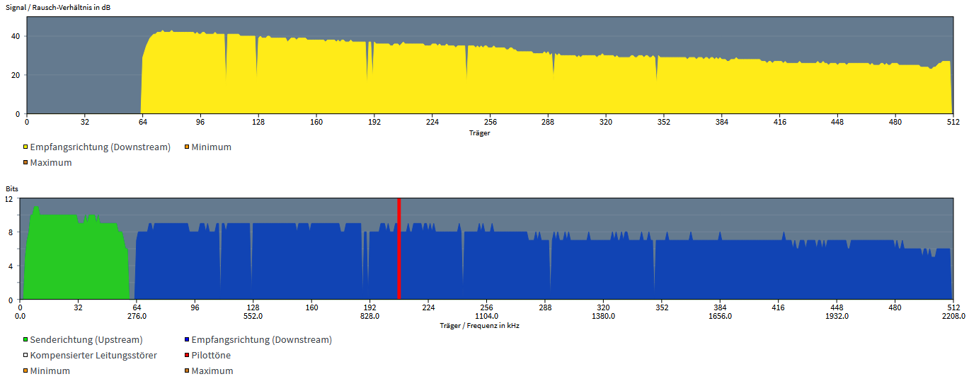

Gast #5457358
Und was sagen die SNR-Werte und das Spektrum dazu aus, Bilder + Daten?
Der Anschluß läuft also noch über einen KV, der mit VDSL betrieben wird,
die sollten dann aber auch DPBO aktiviert haben?
Bei 13 Mbit sind das aber über 800 mtr. abhängig vom Querschnitt der
TAL, vllt. ist ja im KV nur der Kontakt marode oder welches Baujahr/Typ
und Verbindungstechnik (Löt- oder LSA+) hat der drin?
Bis jetzt also zwar Einiges an Infos aber ohne Werte Rätselraten!

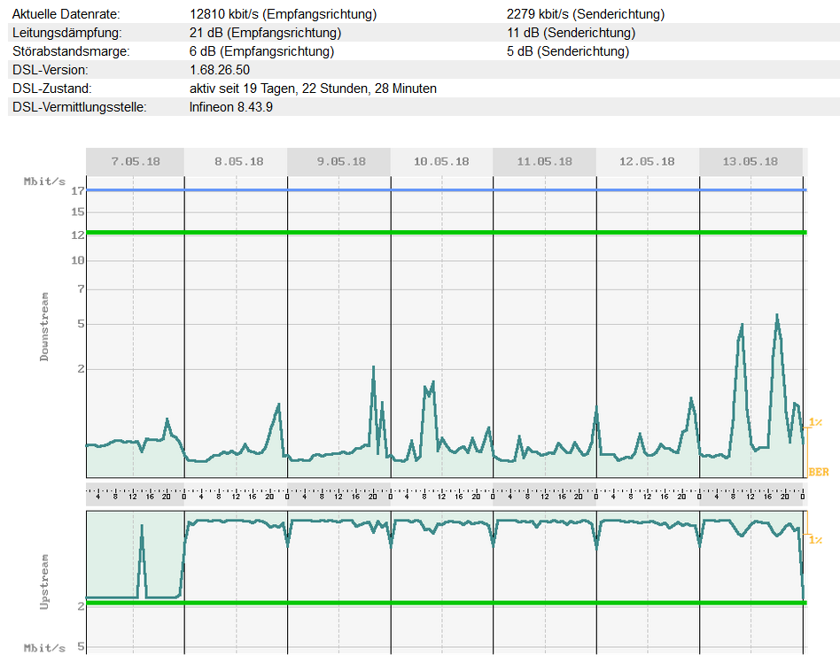

OP #5457382
Anbei 2 Screenshots von der FB7560. Im Moment ist es wieder deutlich
besser geworden. Der letzte Abbruch war ca. 16.09 Uhr.

Dagegen spricht die schwankende Leitungskapazizät, das sieht schon nach
Problemen auf DSL-Ebene aus.

Das Problem liegt ja offensichtlich in der Vermittlungsstelle.
Deine Fritzbox stopft die zu.
Das hatte ich auch. Lösung: Ein Dämpgungsglied dirket an der Fritzbox.
Bei dem Spektrum kann ich mir vorstellen, dass FAX nicht geht.

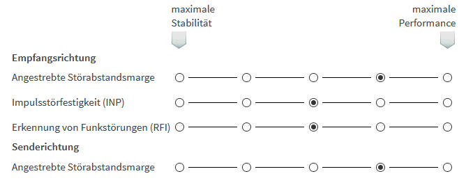

Du kannst im Menue DSL-Informationen auch noch die
Störsicherheit nach links in Richtung max. Stabilität
schieben.

> Störsicherheit
Habe ich schon probiert. Danach habe ich nur die halbe Bandbreite (bei
ganz links), wenn es läuft. Ist es gestört, bringt das an der Stelle
auch nichts. Die Abbrüche kommen trotzdem, vielleicht etwas seltener.

Ich habe Fritzboxen schon bei 35dB fehlerfrei (CRC) laufen sehen.
Da musst Du auf 0 Fehler kommen. Sei froh, dass die Fritte
Dir das anzeigt.
> Und warum
> nur zeitweise?
Irgendwann wenn zu viele Fehler CRC da sind, klinkt die sich halt aus.
> schieben.
Schon probiert?
>> schieben.
> Schon probiert?
Habe ich früher schon gemacht. Vorberechnung der FB ergibt, dass ich bei
mittlerer Stellung nur noch 1MBit/s Uplink hätte (aktuell 1,8, normal
sind 2,2, bei vielen Störungen sind es manchmal nur 700kBit). Ich
brauche aber möglichst hohen Wert für Datensicherung auf
Online-Speicher. Mit den Einstellungen wäre es immer niedrig, auch wenn
die Leitung ungestört mehr hergibt. Die Störungen sind ja nicht immer.
Beim Downlink würde sich das weniger auswirken und von ca. 12MBit auf 10
runter gehen.

Ich habe jetzt die Störsicherheit etwas verbessert zu mehr Stabilität.
Dadurch ist natürlich generell die Datenrate niedriger. Da sie ohnehin
schon nicht so hoch ist (v.a. in Senderichtung), gebe ich nur ungern
etwas davon ab. Es sind nur ein paar Minuten vergangen, aber wenn ich
mir den Fehlerzähler anschaue, dann würde ich sagen, es hat nichts
gebracht. Genau meine Erfahrungen von früher. - Verbindung weg - wieder
weg - Schieber noch mal ganz nach links, mal sehen, was es bringt.

OP #5459240
Ich habe noch mal was überlegt: Von Anfang an gab es eigentlich keine
starken Änderungen in der Leitungsdämpfung. Die Werte waren immer
ähnlich, ob Störungen waren oder nicht. M.E. deutet das doch darauf hin,
dass eben kein Fehler im Kabel vorliegt. Sonst hätte es hier doch
Schwankungen geben müssen. Also eher Störungen von außerhalb.
Nun habe ich mir die Meldungen der Fritzbox noch mal seit Beginn
angesehen und auch hier angehängt. Am Pfingssonntag ging es los.
Verdächtig: Die FB zeigt gleichzeitig hohe Up- und Downloadraten an. Das
kam mir schon früher komisch vor. Ich kann das so unmittelbar keinem
Gerät zuordnen. Mein Server? Der müsste für diese Anzeigen gehackt
worden sein, denn von allein macht der auch keine Downloads. Alternative
wäre noch der Freifunk-Router. Vielleicht hatte sich jemand dort
angemeldet. Dann wäre das ok. Müsste aber jemand aus der Nachbarschaft
sein, denn das Auto vor der Tür zu allen möglichen Zeiten würde doch
auffallen. Die Störungen treten aber auch ohne Auslastung der Verbindung
auf, wie das letzte (noch kurze) Protokoll der neuen 7560 zeigt. Den
FF-Router habe ich trotzdem erst mal vom Netz genommen um zu sehen, was
passiert.
