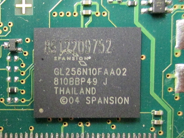

SMD-Löten beherrsche ich inzwischen so einigermaßen. Jetzt wollte ich
mich mal an ein BGA rantrauen. Mein Probant wäre ein 64poliger Flash
Chip.
Diesen würde ich gern auslöten und wieder einlöten und zwar so das er
hinterher auch noch funktioniert ;-)
Im moment kann ich mir garnicht vorstellen wie man das hinbekommt. Der
BGA hat ja Lötzinnkugeln unten drunter. Es gibt aber, ähnlich wie bei
den sonstigen SMD-Bauteilen, keine Führung oder Anschlag für den Chip.
Man muss also fürs einlöten 100% wissen wie er sitzen muss, sonst gibts
einen Kurzschluß zwischen Pins, oder man liegt gar eine komplette Reihe
daneben. Man sieht ja nix.
Wie macht ihr das? Kleine Markierungen auf die Platine kratzen, so wie
Fotoecken? ;-)
Ist das mit "konventionellem" Hobby-Geschirr (Rework-Station) überhaupt
machbar? In Videos habe ich gesehen das man dort einfach auf den Chip
hält. Von unten ging in meinem Fall auch eher schlecht, denn da sitzen
so einige Bauteile. Woher weiss ich dann ob das Zinn überall geschmolzen
ist?
Auslöten geht wohl noch leicht, aber was dann? Muss ich den Chip
zwingend "reballen" oder kann ich es einfach so lassen wie es ist?
Sollte man Flußmittel auf die Platinenseite aufbringen damit er beim
einlöten keine Brücken erzeugt?
Über einen kleinen Erfahrungsbericht würde ich mich sehr freuen. Bin
gern zum experimentieren bereit. Ich muss es halt an einem Gerät machen
das funktioniert, sodass ich den Erfolg meiner Lötaktion später auch
beurteilen kann.
Danke im Voraus!

Das ist kein Problem. Habe schon dutzende BGAs mit meiner billigen Atten
858D gelötet. Die BGAs rasten durch die Oberflächenspannung von
"alleine" ein. Die Grundpositionierung sollte aber schon einigermaßen
stimmen. Du hast in deinem Fall ja genug Platz um von der Seite später
zu gucken ob die Reihen ausgerichtet sind. Ich habe jetzt schon mehrere
iPhone BGAs (U2401 und U2402) gewechselt und das hat bisher zu 90%
geklappt. Und die haben glaube ich einen 0.4er Pitch.

Wohl denn, hab mich mal gewagt. Leider erstmal ein Fehlschlag! Das Gerät
läuft nach dem wiedereinlöten nicht mehr :-(
Habs so gemacht: BGA mit Capton-Tape "umzäunt" um später eine möglichst
exakte Position zu haben und auch um die umliegenden Bauteile zu
schützen und in Position zu halten. Dann mit ca. 300° den BGA runter
(dauert ca. 2-3 Minuten bis er sich löst). Danach Lötzinn von Board und
BGA mit Entlötlitze runter, alles schön mit Flußmittel voll und mit
Lötkolben Zinn sowohl auf dem Board als auch auf dem BGA "boppelchen"
gemacht. Platine vorgeheizt, dann BGA mit Saupinzette so gut es geht
aufgesetzt und erwärmt bis sich dieser leicht andrücken lies.
Entweder habe ich durch die lange und hohe Hitze den BGA gegrillt, oder
durch die Ball-Auf-Ball Technik saß er doch daneben und produzierte
einen Kurzschluß. Oder ich hab nicht alle Stellen gleichmäßig erwärmt
und einige Balls hatten keinen Kontakt?!
Ich weiss auch nicht wie ich es anders erwärmen soll als von oben. Ein
wenig kann ich zur Seite reinpusten, aber das allein reicht nicht. Der
BGA selbst scheint ein extrem guter Wärmeleiter zu sein. Beim abzinnen
der Balls kann man ihn nicht anfassen. Ansicht ja ne gute Sache, ich
frage mich nur wie lange der Flash-Speicher das mitmacht...
Laut Aussage sollte ich der BGA durch das Flußmittel selbst in Position
ziehen, davon konnte ich aber nichts bemerken. Vielleicht lag das aber
auch an meiner "Einzäunung".
Nach dem einlöten kann man ja in keinster Weise das Ergebnis prüfen.
Einen Kurzschluß vielleicht noch, aber nicht ob es Kontakt gibt.
Ihr meintet ja das wäre halb so wild so ein BGA, ich finds aber
immernoch ne Plackerei...
Bin jetzt für jeden Tipp dankbar!
