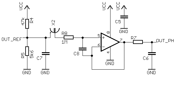

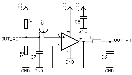

von Laura T. (Gast)
Ich dachte es mir so. Das ist stellvertretend im Schaltplan erstmal ein
anderer Standard-OPAmp. Die Pin-Nummerierung an ihm hat dort also
erstmal nichts zu heißen.
OUT_REF wird anhand von R4 und R5 auf etwa 0,5 Volt eingestellt. Dann
liegt OUT_PH im Bereich von etwa 0,1 bis 0,9 Volt. Beide Signale würden
an Analogeingänge eines ATtiny oder ATmega gehen, mit dort 1,1 Volt
Referenz.
Meinungen?
von Laura T. (Gast)
Die Differenz beider Signale ist dann der reale Spannungswert der
Elektrode.
Was die Temperatur angeht: Diese wird bereits separat ermittelt bzw.
schwankt sie nur um 2-3 Grad, von daher hatte ich sie nicht erwähnt.
von Lurchi (Gast)
Die Offsetspannung per Teiler von Vcc ist nicht ideal. Vermutlich wäre
ein Teiler von der Ref. Spannung besser. Bei gut stabiler Versorgung
kann auch ggf. auch VCC und einen Teiler von VCC als Referenz dienen.
Der Eingang des OPs sollte in der Regel noch etwas Schutz bekommen. Etwa
ein Kondensator und Serien-widerstand. Je nach OP ggf. auch noch extra
Dioden.
von Laura T. (Gast)
Ich dachte, weil ich die Offsetspannung ja beliebig gut puffern und
glätten kann, wäre das kein Problem. Messen muss ich sie eh mit einem
zweiten ADC-Eingang.
Wie hochohmig kann man eigentlich den Spannungsteiler machen? Muss man
wahrscheinlich ausprobieren. Aber umso glatter wäre ja die Spannung.
Zum OP-Schutz (der ja noch fehlt): Ich weiß, dass da möglichst wenig bis
nichts an den positiven Eingang dran sollte. Sogar von mit Teflon
aufgebockten Pins ist die Rede. Guard-Ringen. Könnte man nicht einen
Kondensator zwischen den positiven und den negativen Eingang klemmen,
sodass der OP durch die Kapazität geschützt wäre und andererseits das
Ergebnis nicht verfälscht würde (der OP regelt ja immer so, dass dort 0
Volt anliegen)?
von nachtmix (Gast)
Besser gesagt: Die Messkette sollte nicht belastet werden.
Besonders wichtig ist das bei kleinen Glaselektroden, aber es gibt auch
andere Systeme, die wesentlich niederohmiger sind. Theoretische 54mV/pH,
bzw. in der Praxis etwas weniger, haben sie alle.
Was den Schutz des Verstärkereingangs angeht, so kannst du bei einem
richtigen Elektrometerverstärker, den Fehler, der durch einen 1MOhm
Vorwiderstand verursacht wird, vernachlässigen, und weil damit selbst
bei 1000V nur 1mA fliesst, reichen die internen Schutzschaltungen des
Opamp aus.
Gibt der Hersteller deiner Meßkette einen Wert für deren Innenwiderstand
an?

von Lurchi (Gast)
Einen Großteil des Schutzes kann ein Widerstand (z.B. 1 M - genügend
Spannungsfest) übernehmen. Ein zusätzlicher Kondensator (z.B. 100 pF PS
oder PP) könnte auch eine mechanische Stützfunktion übernehmen.
Wenn man den Offset über einen 2 Kanal misst, geht es auch über einen
Teil von VCC. Ein gemeinsamer Teiler mit der Referenz würde da aber
etwas einsparen und man müsste nicht so oft den Nullpunkt nachmessen.
Für die eher geringen Anforderungen ist das aber wohl nicht nötig.
Der Teiler für den Offset kann schon recht hochohmig werden, die
wesentlich Last dürfte der ADC zum messen sein und je nach Aufbau ggf.
auch Leckstrom von der Probe zum Rest der Schaltung. So kritisch sollte
die Filterfunktion aber nicht sein, der Puffer darf auch ein Elko sein.
von Dshing S. (dshing)
Der Vorteil wenn die Bezugselektrode = Abschirmung auf GND sitzt ist zum
einen der, dass deine Masse (sofern gut geroutet) nicht rauscht, aber
was viel wichtiger für deine Spezifikation ist, sie ist um ein zig
Tausendfaches bis Millionenfaches niederohmiger als dein Offsetspannung
(so wie sie jetzt konzipiert ist). Einstreuungen aus sonste wo, werden
so sang und klanglos dem Erdboden also (Achtung schlechter Wortwitz)
Ground gleich gemacht.
Im Detail:
Um die Langlebigkeit zu maximieren, sind die Ströme in und aus der
Elektrode zu minimieren, jeder Strom egal welches vorzeichne frisst
Lebenszeit, dazu gehören auch hochfrequente Ströme, die von den üblichen
parasitären und gewollten Kapazitäten weggemittelt werden. In der
Elektrode fallen sie dennoch erstmal an. Wichtig sind die Ströme
zwischen den beiden Elektroden, die Ströme innerhalb der jeweiligen

von Laura T. (Gast)
Nochmal zum Guard-Ring bzw. ESD-Schutz per Kondensator.
Der Guard-Ring sollte ja auf dem gleichen Potential liegen, wie das
Eingangssignal, nur eben niederimpedant. Mit anderen Worten: Guard-Ring
verbunden mit Ausgangssignal.
Kann man den Kondensator zum ESD-Schutz nicht auch so anklemmen, wie im
Anhang gezeigt? Das würde auch Nebeneffekte reduzieren und anders kriegt
man einen geschlossenen Guard-Ring auch gar nicht hin. Eventuell habe
ich aber auch gerade einen Knoten im Hirn.
von Lurchi (Gast)
Der Kondensator direkt zwischen den OP Eingängen ist ggf. problematisch.
Das kann funktionieren, muss es aber nicht. Ein Kondensator vom
OP-Ausgang direkt zum Eingang wäre OK. Das geht dann in Richtung
Sallen-key Tiefpass.
