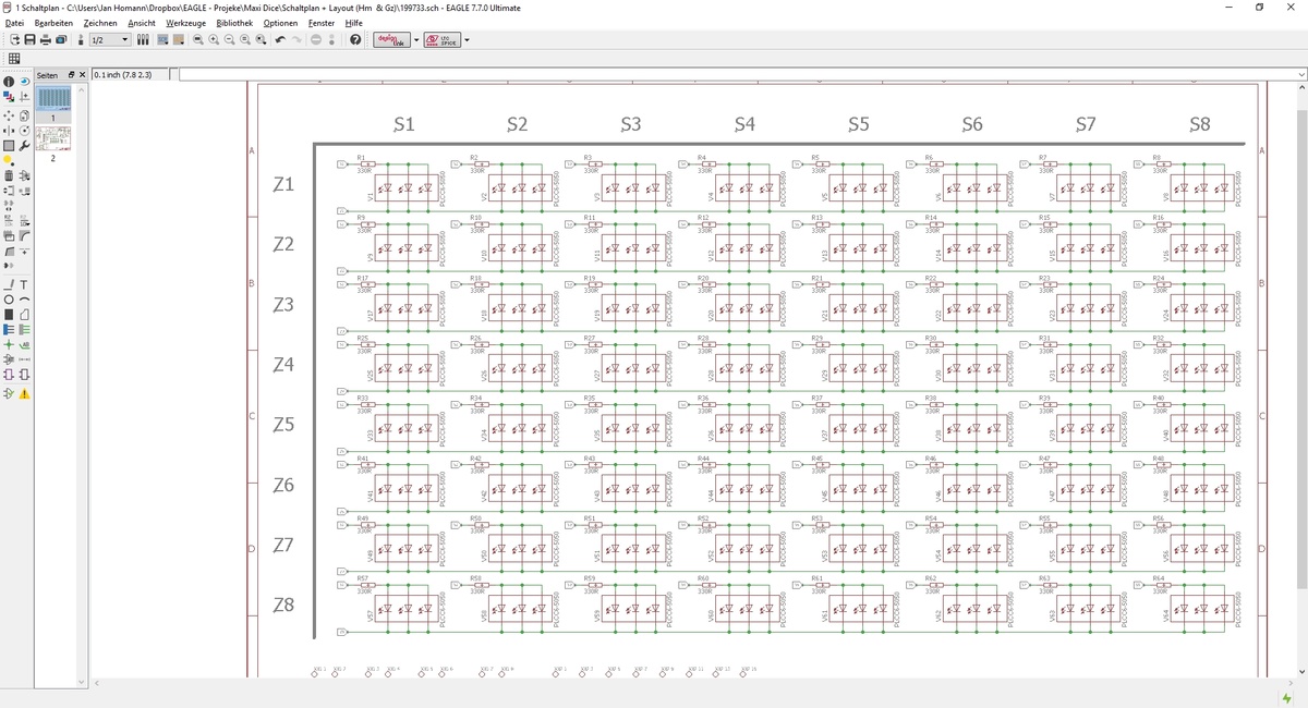

von Jan H. (janiiix3)
Die Anzeige ist "horizontal" aufgebaut.
0 1  2  3  4  5  6  7
1 VRAM[0]   ..    VRAM[7]
2 ..
3 ..
4 ..
5 ..
6 ..

Und anbei der Zeichensatz.
von Stefan F. (Gast)

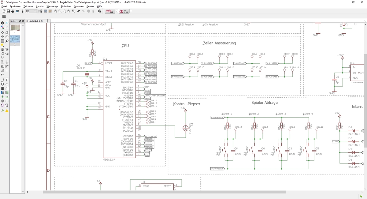

Der Test von Code fehlt, der die eigentliche Ausgabe macht. Auf jeden
Fall ist der Zeichensatz schnmal ganz anders aufgebaut als hier
abgestimmt wurde. Ich sehe 8 Bytes pro Zeichen. Jedes Byte repräsentiert
eine Zeile.
Das macht den Scrill Effekt aufwändigwr denn du musst in jeder Zeile
alle Bits um eins nach links schieben und dann rechts in jeder Zeile ein
Bit aus dem Zeichensatz rein schieben.
Bitmanipulation ist dein Thema.

Michael, so weit waren wir schon. Nun ist sein Zeichensatz aber
Zeilenorientiert, wie sich herausgestellt hat.
Stefanus F. schrieb:
> Ich meinte dass der TEXT von deinem Quelltext fehlt, der die Ausgabe vom
> VRAM zum Display macht.
/* Multiplexen der Anzeige */
ISR(TIMER0_COMP_vect)
    static volatile uint8_t spalte = 0;
    PORTC &= ~((1<<PC7) | (1<<PC6) | (1<<PC5) | (1<<PC4) | (1<<PC3));
    PORTB &= ~((1<<PB2) | (1<<PB1) | (1<<PB0));
    // neue Zeilendaten ausgeben
  PORTA = ~(VRAM)[spalte];
    // Spalte aktivieren
    switch (spalte) {
      case 0: PORTC |= (1<<PC3);
      break;
      case 1: PORTC |= (1<<PC4);
      break;
      case 2: PORTC |= (1<<PC5);
22
      break;
23
      case 3: PORTC |= (1<<PC6);
24
      break;
25
      case 4: PORTC |= (1<<PC7);
26
      break;
27
      case 5: PORTB |= (1<<PB2);
28
      break;
29
      case 6: PORTB |= (1<<PB1);
30
      break;
31
      case 7: PORTB |= (1<<PB0);
32
      break;
33
      default: break;
34
35
36
    spalte++; // nächste Spalte
37
    if (spalte >= 8) spalte = 0; // Spalten 0.
