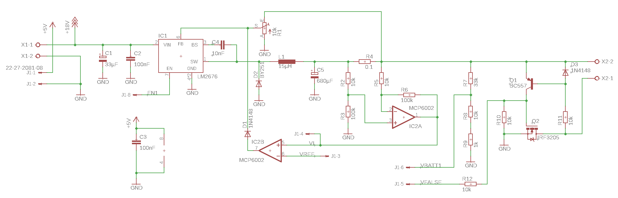

Hallo, zum laden von Bleiakkus habe ich mir folgende Schaltung rausgesucht: https://www.youtube.com/watch?v=EVL7TzCde8I&t=856s&list=LLRW5KH3gusijSvNRQSHq_iw&index=2 Seine Erklärung zur Schaltung schien mir auch recht schlüssig und ich hatte keine Bedenken, dass ein Nachbau scheitern könnte. Zusätzlich habe ich noch einen Verpolungsschutz eingeplant und den Shunt Widerstand verringert. Schaltplan ist angehängt. Die Diode zum Feedback Pin habe ich vorerst nicht eingelötet, wollte erstmal messen. Mein Gedanke war ja: 1A * 0.1Ohm = 0.1V 0.1V * 10 = 1V ....oder habe ich einen Denkfehler? O.o Jetzt ist es leider so, dass am Ausgang von IC2A nicht die richtige Spannung ausgegeben wird. Dass die Bauteile Toleranzen haben ist mir bewusst, aber es kommt wirklich nur Murks raus. Bei 0.5A waren es etwa 80mV....aber auch wenn kein Strom fließt ist es so.... Mit einem LM358 der mit 18V betrieben wird sind es dann 800mV... Über Denkanstöße bin ich dankbar! Gruß Clément PS: Platinen liegen schon auf dem Tisch..... :(
Liegt die Spannung an den Eingängen der OPVs im zulässigen Bereich?
A. K. schrieb: > Liegt die Spannung an den Eingängen der OPVs im zulässigen Bereich? Beim MCP6002 leider nicht.... In dem Video verwendet der Mann die Schaltung, um eine geregelte Spannung von 5V zu bekommen, der OPV wird aber mit 12V versorgt. Daher habe ich mir gedacht: erhöhst du mal die Spannung des OPVs. Aber auch bei 18V am LM2676 und 24V am LM358 kommen immer ~800mV raus. Ich habe auch Widerstände mit 1kOhm/10kOhm ausprobiert. Sollte ich mal 100kOhm/1MOhm verwenden?

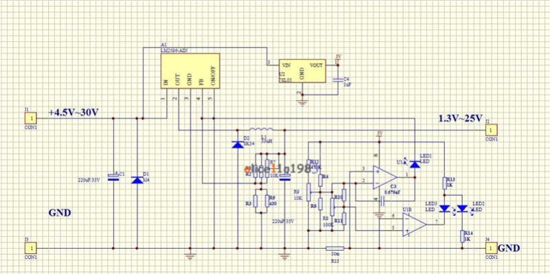

Hier gibt es eine sehr ähnliche Schaltung bei 5 Volt, die auch spielt.
Pollin schrieb: > Hier gibt es eine sehr ähnliche Schaltung bei 5 Volt, die auch spielt. Ist das erste Mal, dass ich hinter dem Gleichrichter eines 08/15 Netzteils einen Saugkreis / Reihenschwingkreis sehe. Wozu ist der denn gut?

Hallo Clement/versuchnix, Hat der Shunt wirklich 0,1 Ohm? Vertrauen ist gut, Kontrolle ist besser. A. K. schrieb: > Saugkreis / Reihenschwingkreis Da wären die Werte für L100 & C100 interessant.
der schreckliche Sven schrieb: > Hat der Shunt wirklich 0,1 Ohm? Vertrauen ist gut, Kontrolle ist besser. Jap, ich habe 10 bestellt und alle nachgemessen und sortiert. Bei 0.5A fallen auch 50mV ab. Das passt. Es ist wirklich der Subtrahierverstärker der nicht tut.... Egal mit welchem IC auch immer. Natürlich ist der Subtrahierverstärker eine bekannte Technik, aber ich habe es sicherheitshalber mit LTSpice simuliert und was soll ich sagen....ES FUNKTIONIERT! O.o Ich habe jetzt Widerstände mit 1k/10k, 10k/100k und 47k/470k (je 1%) ausprobiert und es will nicht. Ich dachte ja anfangs, dass der Leckstrom in den OP Kreis Probleme mach könnte.... Es wundert mich auch einfach, dass bei offenen Klemmen am OPV keine ~ 0V herauskomme. Oder sind die Spannungsdifferenzen einfach zu gering???

Clément K. schrieb: > dass bei offenen Klemmen am OPV keine ~ 0V > herauskomme. Das ist technisch nicht möglich. Eine kleine Spannung bleibt immer am Ausgang. Ansonsten ist die Ursache für Fehler wie bei Dir (Schaltung funzt in der Simulation, aber nicht in der Praxis) meistens im Aufbau.

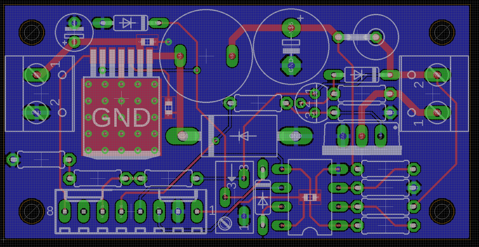

Ich vergaß: der schreckliche Sven schrieb: > Das ist technisch nicht möglich. Eine kleine Spannung bleibt immer am > Ausgang. > Ansonsten ist die Ursache für Fehler wie bei Dir (Schaltung funzt in der > Simulation, aber nicht in der Praxis) meistens im Aufbau. Hier nochmal Schaltplan und Layout. Ich sehe leider kein wirkliches Problem. Der Spannungsregler funktioniert ja einwandfrei.

Clément K. schrieb: > Schaltplan und Layout. Ein Schaltregler mit gemeinsamer Massefläche für Last- und Signalströme. Da sind unerwünschte Effekte programmiert.

Pollin schrieb: > Hier gibt es eine sehr ähnliche Schaltung bei 5 Volt, die auch spielt. Warum gibt es da zwei Dioden am FB-Pin des Reglers, Entkopplung, Rückwirkung reduzieren?
der schreckliche Sven schrieb: > Ein Schaltregler mit gemeinsamer Massefläche für Last- und Signalströme. > Da sind unerwünschte Effekte programmiert. Wieder was gelernt.

Manfred schrieb: > Warum gibt es da zwei Dioden am FB-Pin des Reglers, Entkopplung, > Rückwirkung reduzieren? Entkopplung zwischen Spannungs- und Stromregelung. Das ist eine Art analoge 'Oder-Verknüpfung', das Größere jeweils des Spannungs- und des Stromsignals werden über die zugehörige Diode auf den Feedback-Eingang gegeben und regelt damit den Ausgang runter.

IC2A messe Pin 3 und 2. Wenn U an pin 2 > pin 3 dann verkleinere R6. Poste bitte U an pin 1.
Dieter schrieb: > IC2A messe Pin 3 und 2. > Wenn U an pin 2 > pin 3 dann verkleinere R6. > Poste bitte U an pin 1. Mit MCP6002 und 5V oder LM358 und 5V/18V/24V?
#5458257
Clément K. schrieb: > Mit einem LM358 der mit 18V betrieben wird sind es dann 800mV... > > Über Denkanstöße bin ich dankbar! Eine hohe Versorgungsspannung für den LM358 bringt gar nichts, sie sollte nur 2,5V höher sein als die Spannungen an den Eingangspins. Schau dir mal die Schaltung an, der OpAmp bekommt an seinen Eingängen eine höher Spannung als seine Versorgungsspannung (5V). So kann das gar nicht funktionieren und ist auch sinnlos. Wenn der Shunt in der GND-Leitung hängen würde, dann würde es funktionieren. Ich würde aber eher 10mOhm nehmen und die Verstärkung etwas hoch setzen. 500mA -> 5mV 5mV*50=250mV Jetzt stellst du die Vergleichsspannung auf diesen Wert und der zweite OpAmp wird entsprechend die Referenzspannung manipulieren. Der LM358 kann so mit 3.3V versorgt werden und macht gemütlich seine Arbeit. Bedenke auch die Verlustleistung am Shunt! Nimm bei dem LM358 keine so großen (eher z.B. 200 Ohm / 20k) Widerstände, durch den Ausgangsstrom aus den Eingängen wird sonst ein zu hohes Offset erzeugt.
Dieter schrieb: > IC2A messe Pin 3 und 2. > Wenn U an pin 2 > pin 3 dann verkleinere R6. > Poste bitte U an pin 1. Pin 1 = 5V Pin 2 = 10.9V Pin 3 = 11.0V Mit der im Schaltplan gezeigten Kombination aus: R2 = R5 = 10k R3 = R6 = 100k

. Tja, common-mode Bereich des MCP604 überschritten. Aber die Schaltung ist auch Murks. http://electronicdesign.com/power/whats-all-error-budget-stuff-anyhow Akzeptiert man 0.7V am shunt geht:

Der OpAmp muß dabei aber an der positiven Versorgungsspannung messen können. Fertig und präzise gibt es das in LT1787 und LTC6101 uva. Oder gleich einen Schaltregler mit extern einstrllbatem Stromlimit, damit er nicht immer am Anschlag arbeiten muss.
#5459192
Mawin schrieb schon, dass der common mode Bereich verlassen wurde. Du müßtest die Teiler R2, R5 und R3, R6 so umdimensionieren dass Pin 2 und 3 knapp unter 5V liegen, dh. unter der Versorgungsspannung des ICs.
