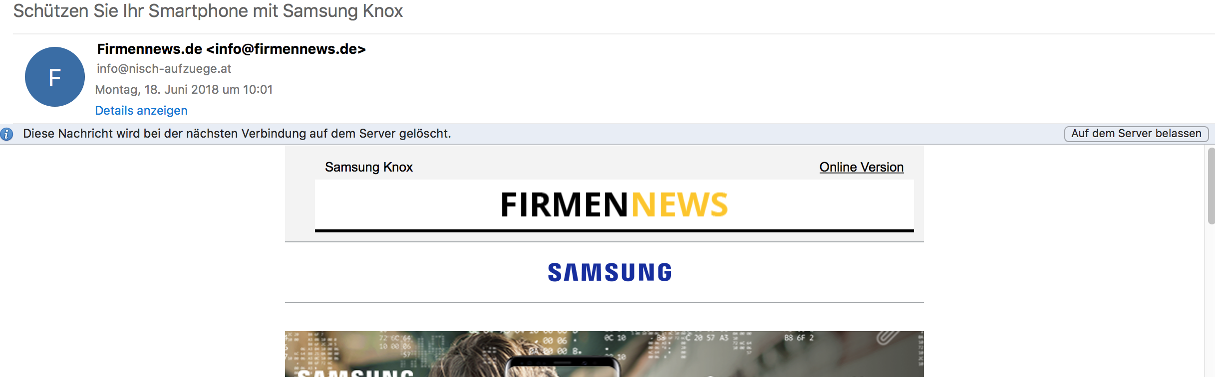

Der Hammer, gerade bekomme ich während ich hier poste eine Werbemail. Dabei ist mein neuestes Phone schon von denen schon 2 Jahre Schrott. und außer einer mail vr fünf Jahren noch nie Kontakt mit Samsung mit oder denen. Soviel zu personalisierter Werbung und angemeldete Benutzer hier. Mal sehen wie das weitergeht. Ob ich zukünftig zu jedem Thema zu dem ich hier poste personalisierte Werbung bekomme. Das wäre dann ein Fall um eine Trash-emailadresse hier im Forum zu hinterlegen. Namaste
