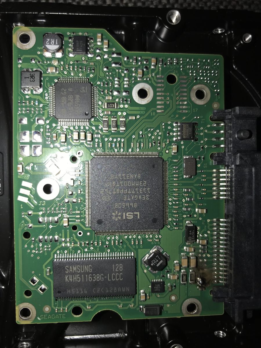

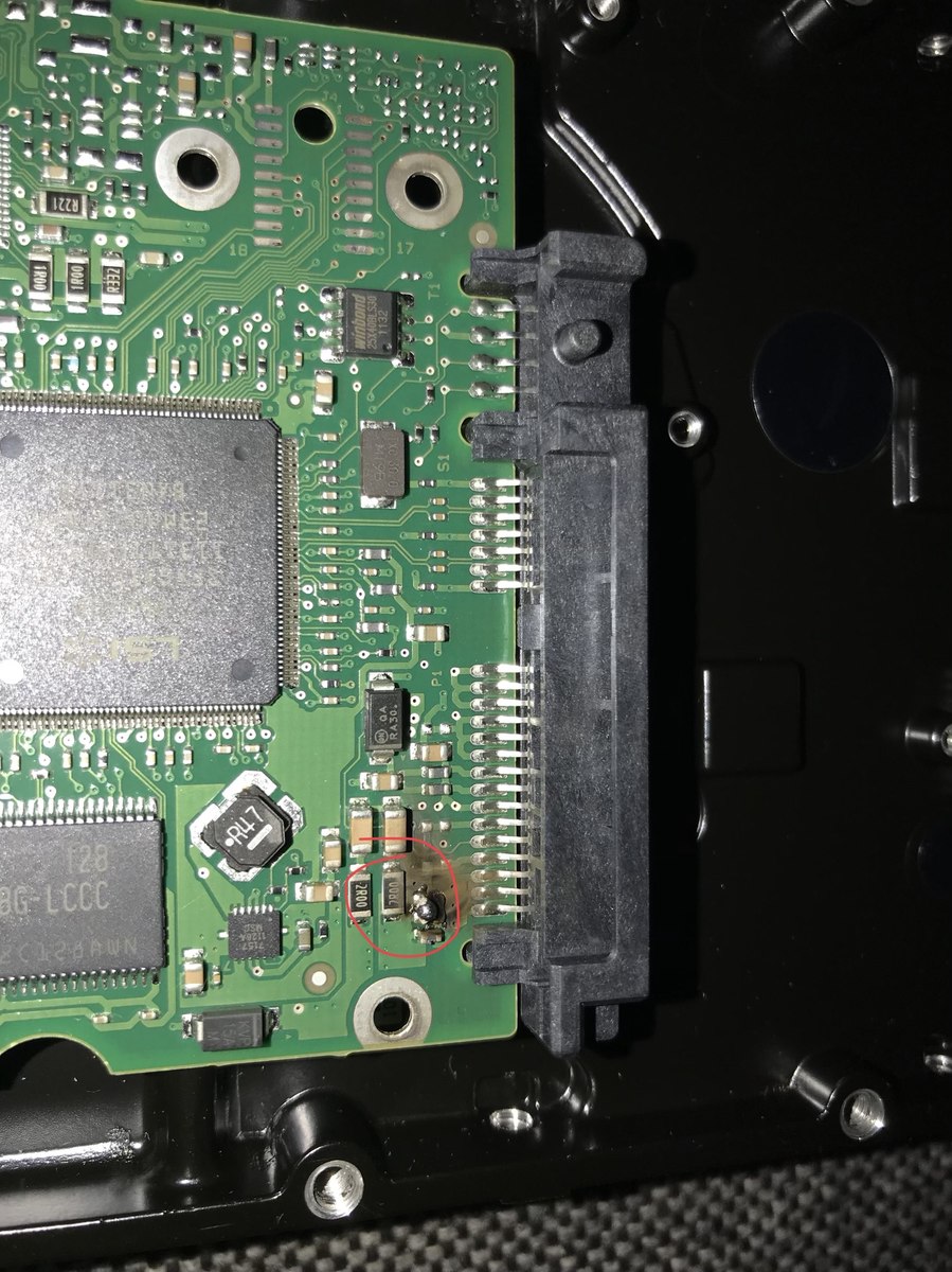

Meine externe Festplatte funktioniert nicht mehr. Sie gibt kein Laut
mehr von sich. Ich habe daraufhin einmal die Platine abgeschraubt und
siehe da. Offenbar scheint eine Diode kaputt zu sein. Leider weiß ich
nun nicht was weiterhin zu tun ist. Es können ja mehrere Dioden sein
doch welche HD soll ich prüfen und funktioniert dies auch mit einem
Multimeter? Ich würde mich sehr über eure Hilfe freuen!
Danke.

Als erstes das richtige Netzteil suchen was zur Platte gehört.
Wenn zwischen den beiden Anschlüssen der Diode ein Kurzschluss messbar
ist muss die Diode raus. Kurzschluss weg? Da hast du schon halb
gewonnen.
Wenn sie dann mit dem richtigen Netzteil anläuft und ein Zugriff auf die
Daten möglich ist - schön. Aber auch die Elektronik im externen Gehäuse
kann defekt sein.

du brauchst im ersten Versuch erst mal nur die möglicherweise defekte
Diode entfernen. Wenn du Glück hast, dann wars das schon, und der
Zugruif auf Daten ist wieder möglich.
ACHTUNG:
Wenn du deine Festplattte (dann  mit korrektem/neuen Netzteil) wieder
"hochfährst", dann achte darauf, dass du ALLES notwendige "parat" hast,
d.h. dass dein Rechner ansonst läuft, dass du genügend Platz hast, um
deine Daten auf deinen Rechner zu sichern, dass du auch weißt mit
welchem Programm du die Daten sicherst etc.
Es könnte ja sein, dass dieser Versuch dein einziger ist, und du danach
die Platte beerdigen kannst ....

Also grundsätzlich:
1. Wenn du auf Nummer sicher gehen willst, lass dir professionell
helfen, kostet dann halt auch etwas.
Wenn nicht (also auf eigenes Risiko!):
*Nur Daten lesen! Auf keinen Fall auf die Platte schreiben!*
2. Versuche mal das mit der Diode. Wenn die Festplatte gar nicht läuft
sollten die Daten nicht beschädigt werden. Wenn die Platine dann raucht
ist die Platine hinüber, aber noch nicht deine Daten. 1. Steht immer
noch zur Debatte.
3. Kaufe dir die Platte auf Ebay, Platine tauschen und hoffen das es
geht. Bei mir hats geklappt.
Ich hatte aber damals 2 Festplatten miteinander gekauft, die waren also
gleich alt.
4. Flash Chip tauschen. Ist nicht ein BIOS, sondern eine Firmware,
spielt aber keine Rolle. Ziemlich sicher der "WINBOND" Chip mit 8
Beinen.
Den kann man ohne grosse Probleme mit Heissluft auslöten.
5. Wenn nichts klappt, bleibt immer noch Punkt 1. Du hast dann zwar die
Platine zerstört, aber die war vorher schon hinüber. Die Daten sollten
Physikalisch immer noch auf der Platte drauf sein.
Ein gewisses Restrisiko bleibt.
Viel Erfolg!
