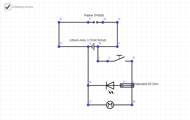

Hallo liebe Mitglieder,
es gibt mal wieder Probleme und ich zähle auf Eure Kompetenz.

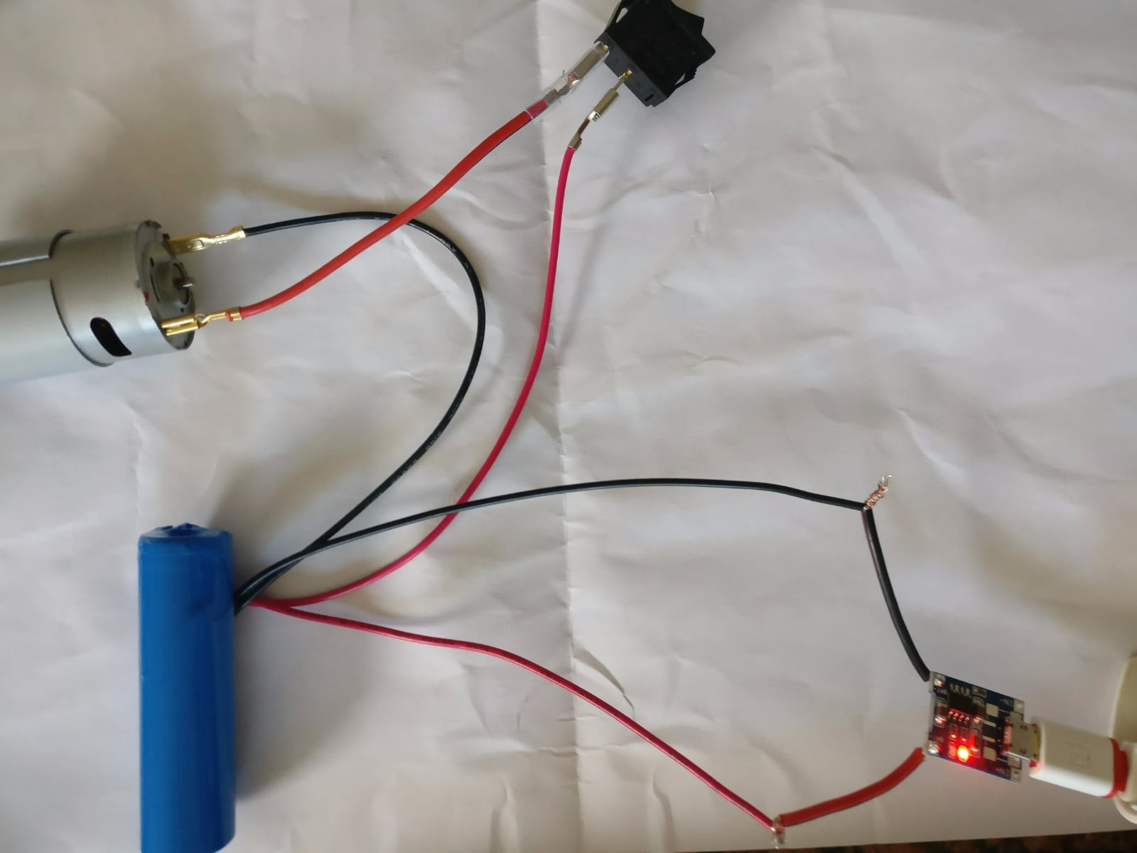

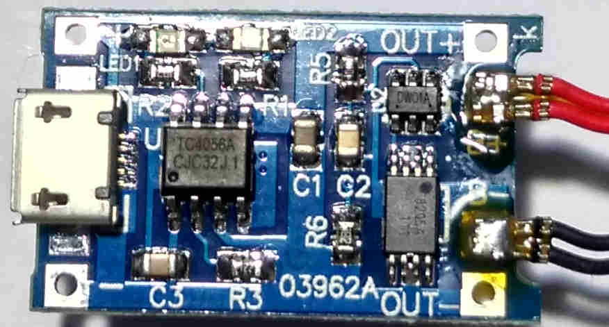

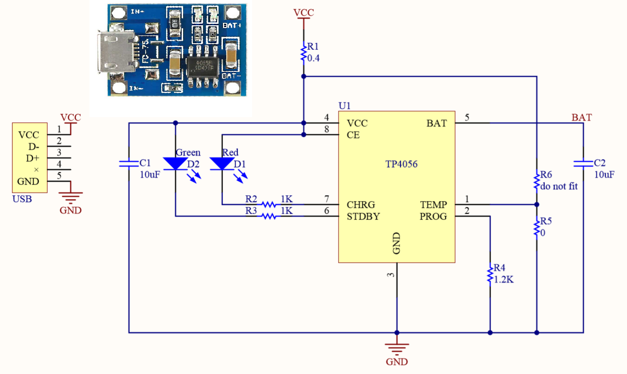

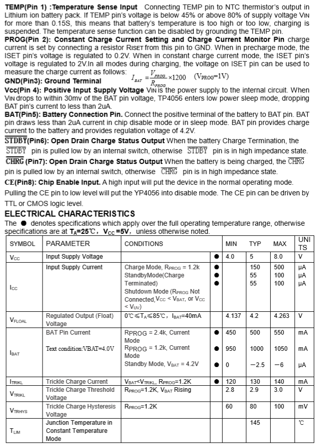

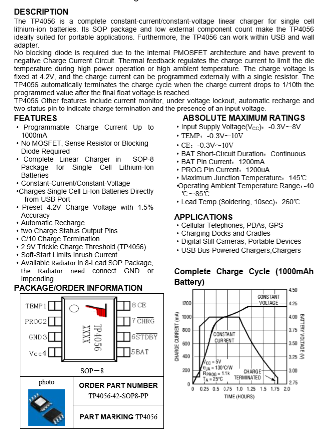

Aktuell lade ich einen 18650 Lithium-Akku mit einer zugekauften
Ladeplatine. Der Lade-Ic ist ein TP4056. Das Datenblatt von dem Baustein
und den Schaltplan von der Platine habe ich im Anhang eingefügt.
Zum Aufbau: An dem Lithium-Akku ist ein Elektromotor als Verbraucher
angeschlossen. Dieser läuft mit 3.7V und zieht dabei ca. 4.5 Ampere.
Problem: Ich habe den Motor während des Ladevorgangs angeschaltet und es
ist nichts passiert, deswegen habe ich das dann später noch einmal
gemacht und dabei ist wohl irgendwas in der Ladeplatine kaputt gegangen.
Die Lade-Leuchte ist langsam ausgegangen und danach war gar keine Ladung
mehr möglich. Habt ihr eine Vermutung warum die Platine kaputt gegangen
ist (das es wahrscheinlich am Motor liegt ist mir klar, ich meine eine
technische Vermutung) und wie man das Problem lösen könnte?
Danke für Eure Zeit und eventuelle Lösungsansätze.

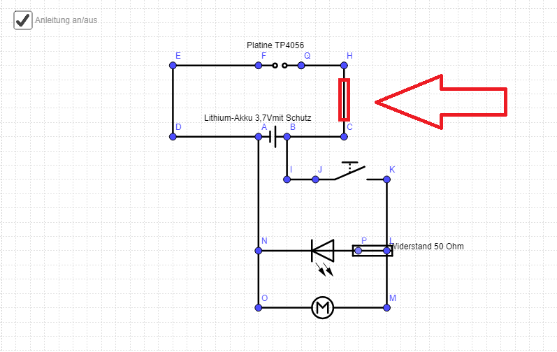

Hallo Christian,
würdest du mir das mal aufzeichnen?
Dann kann ich mir das besser vorstellen.
Was ich noch erwähnen sollte: Am Akku sind 4 Kabel verlötet.
2 für die Ladung und zwei für die Entladung.
Hallo Christian,
leider konnte ich trotz Änderung im Link die Bilder nicht öffnen.
Wenn Du das ganze von Hand zeichnen möchtest wäre das eine große Hilfe.
Eventuell von der ganzen Schaltung also: Platine, Akku und Motor.
Ist das denn das einzige Probleme was Du dir vorstellen kannst oder hast
Du noch einen anderen Ansatz?
Beim Kopieren vom Link hat mein PC automatisch noch etwas hinzugefügt
und deshalb hat das nicht geklappt, aber jetzt gehts.
Ich bin kein Fachmann und deswegen wäre es super, wenn mir jemand
erklärt was die Diode genau macht. Und vor allem wieso man die parallel
schaltet und nicht einfach in den normalen Stromkreis integriert.

Außerdem steht in der Produktbeschreibung von der Platine folgendes:
"Eingang Reverse Verbindung hat keine Auswirkung auf den Chip, aber der
Ausgang (Batterie Ende) Reverse Verbindung kann den Chip ausbrennen."

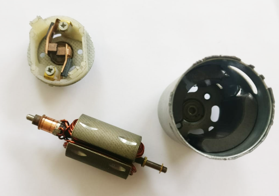

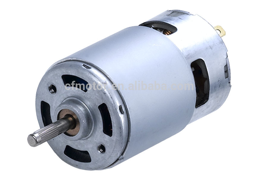

Also, ein klassischer Bürstenmotor mit zwei Anschlüssen? Wenn der
ausdreht hast Du einen Generator.
Das Verhältnis zwischen Spannung und Strom scheint mir irgendwie
unpassend. Liegt da viel Last an?
Ich habe mal ein Bild in den Anhang getan wie der ungefähr aussieht.
Auch wenn das Verhältnis zwischen Spannung und Strom untypisch wirkt
sind beide Angaben richtig und auch mit dem Multimeter überprüft worden.
Der Motor betreibt nur einen Propeller, also eher wenig Last. Allerdings
hat er ca. 22.000 Umdrehungen.

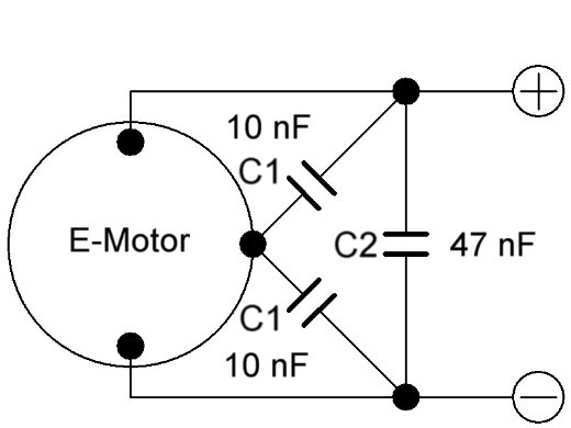

Ein Propeller kann eine extreme Last sein ( Modellflugzeug,
Quadrokopter... ).
Dein Motor muss entstört werden ( Google: DC Motor entstören ).
Da so ein E-Motor eine Induktivität darstellt ( Ankerwicklungen ), und
diese im Betrieb schlagartig umgeschaltet werden, entstehen immer
mächtige Hochspannungsimpulse.
Und wenn die "von Hinten" auf deinen Laderegler treffen geht er nunmal
kaputt.
Das ist ein erwartbarer Effekt.

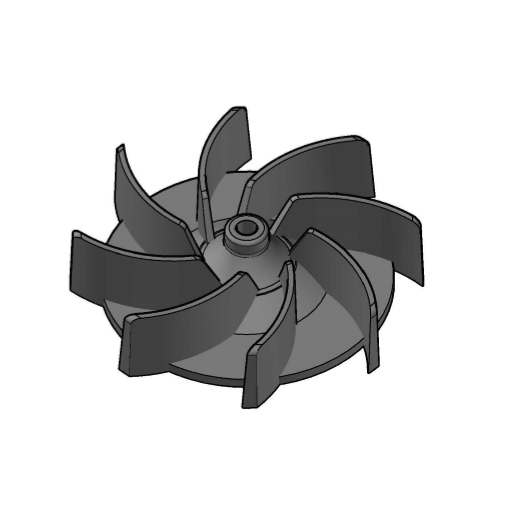

Es ist kein Flugmodel und auch kein klassischer Propeller, sondern ein
Impeller. Die meisten wissen mit dem Begriff "Impeller" weniger
anzufangen. Konstruktion ist im Anhang zu sehen.
Das ganze ist ein Konstruktion die einen Sog erzeugt, im Grunde eine Art
Handstaubsauger.
Stefan M. schrieb:> Dein Motor muss entstört werden ( Google: DC Motor entstören ).> Da so ein E-Motor eine Induktivität darstellt ( Ankerwicklungen ), und> diese im Betrieb schlagartig umgeschaltet werden, entstehen immer> mächtige Hochspannungsimpulse.> Und wenn die "von Hinten" auf deinen Laderegler treffen geht er nunmal> kaputt.> Das ist ein erwartbarer Effekt.
Okay, dann wird das wohl das Problem gewesen sein. Deine Vorredner haben
mir ja eine Diode empfohlen. Kann man den Motor also mit einer Diode
entstören?
Klar wissen wir was ein Impeller ist. Wie verfügen über kollektives
Wissen.
Google. DC Motor entstören.
Als Diode (wenn) eine Schottky nehmen. Mit einer 'klassischen' verbrätst
Du weitere .7V @ 4.5A

Bernd K. schrieb:> Aussagekräftige Fotos vom Versuchsaufbau zum Zeitpunkt des Schadens> vielleicht?
Habe ich gerade leider nicht parat, allerdings habe ich noch etwas

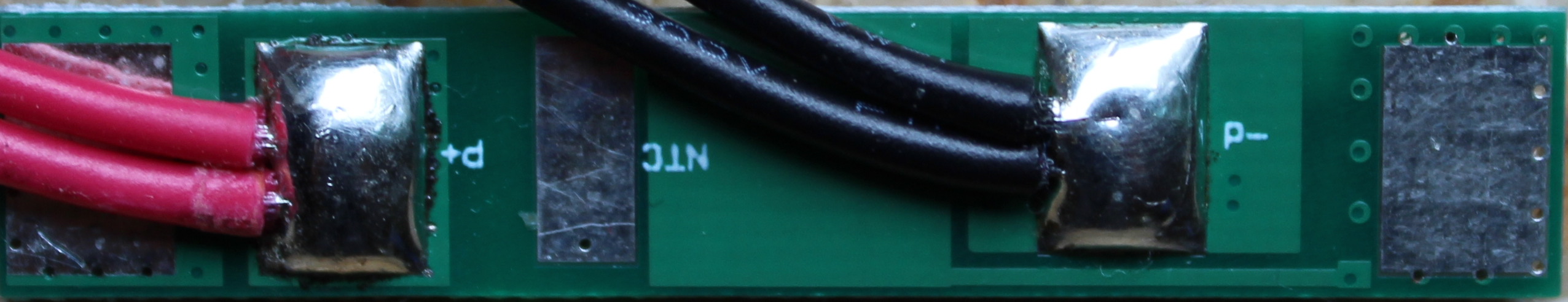

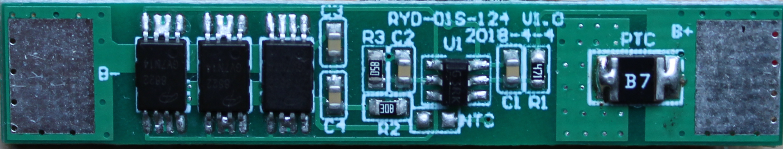

vergessen zu erwähnen. Die Kabel sind nicht direkt mit dem Akku
verlötet, sondern an einer Platine die die Entladung vom Akku überwacht
und diesen auch gegen einen Kurzschluss schützt. Im Anhang befindet sich
ein Foto von der Vorder- und Rückseite.

Und noch ein Scheibchen Salami. Gibt es nun ein Schaltbild von dem
gesamten Gekasper oder nicht?

Ohne Gesamtschaltbild, oder zumindest ein Plan, wie die Module, der Akku
und der Motor verschaltet/verbunden war, gibt es nur viel zu viele

[Entladeplatine_Akku_Rueckseite.png]
Ja, wir wissen das Chinesen auch löten können. Schön wäre es gewesen,
wenn wir Dein Aufbau mal zu Gesicht bekommen.

Das Bild im Anhang zeigt mal das Innenleben von dem Elektromotor, ich
war mir nicht sicher ob das interessant sein könnte.

Zu dem Schaltplan: Ich werde jetzt einen erstellen, damit ihr das ganze
besser einschätzen könnt. Bitte verzeiht mir manche Fehler, aber ich
habe nie gelernt wie man einen Schaltplan zeichnet und werde mich an
Anleitungen im Internet halten.
Im Anhang befindet sich der "Schaltplan" meiner Schaltung und der von
der Platine mit dem Baustein TP4056.
Den von der Platine die den Akku schützt habe ich leider noch nicht
parat, aber ich versuche den zu bekommen.
luca schrieb:> Im Anhang befindet sich der "Schaltplan" meiner Schaltung und der von> der Platine mit dem Baustein TP4056.
Ich sehe da keine Freilaufdiode drin. Da muss die Elektronik in
kürzester Zeit den Löffel abgeben.

Ich habe es vielleicht nicht so gut formuliert und deshalb nochmal als
Bild angefügt wo ich den Widerstand mit 0.1 Ohm platziert habe.
Auf jeden Fall funktioniert die Ladung immer noch und bei der Entladung
nimmt die Platine keinen Schade mehr.

luca schrieb:> und deshalb nochmal als> Bild angefügt wo ich den Widerstand mit 0.1 Ohm platziert habe.
Das ist Unfug. Der 4056 soll direkt an den Akku angeschlossen werden.
halte Dich ans Datenblatt. Warum willst Du nicht einfach dem Motor und
den Schalter entstören mit den einfachen Maßnahmen die man Dir vorschlug
anstatt blind unsinnige Bauteile an unsinnigen Stellen einzubauen ohne
zu wissen was die überhaupt bewirken oder verhindern sollen? Warum nur?

Bau doch jetzt mal die Entstörschaltung an welche ich oben gepostet

Philipp G. schrieb:> Bau doch jetzt mal die Entstörschaltung an welche ich oben gepostet> habe.
Werde ich morgen tun, hatte noch keine Zeit zu Conrad zu fahren.

luca schrieb:> "irgendwas"? Nein, einen Widerstand mit 0.01ohm.
Der macht keinen Unterschied. Kannst auch wieder durch ein Stück Draht
ersetzen, das war nicht die Ursache und auch nicht die Abhilfe.

luca schrieb:> Der Motor ist direkt mit der Platine verbunden, weil der die selben> Anschlüsse am Akku hat wie die Platine. Wenn ich den Motor also starte> läuft er über die Platine und den Akku.
Gestern war der Motor noch direkt am Akku angeschlossen. Jetzt hängt er
direkt an der Platine? Was denn nun? Und wo ist jetzt die ominöse
"Entladeplatine"?
Mach endlich mal ein Foto vom kompletten Aufbau! Und zwar eins auf dem
man alles erkennen kann (das Netzteil, die Ladeplatine, den Akku, die
ominöse "Entladeplatine" und den Motor und alle Kabel dazwischen) so daß
wir notfalls den Schaltplan selber daraus ableiten können.
Bernd K. schrieb:> Mach endlich mal ein Foto vom kompletten Aufbau! Und zwar eins auf dem> man alles erkennen kann (das Netzteil, die Ladeplatine, den Akku, die> ominöse "Entladeplatine" und den Motor und alle Kabel dazwischen) so daß> wir notfalls den Schaltplan selber daraus ableiten können.
Das würde ich mir auch wünschen. Die Detailbilder vom Motor und Platine
zeigen, dass der TO durchaus in der Lage wäre vernünftige Bilder zu
"Irgendwas" ist die "Enladeplatine"
https://www.mikrocontroller.net/attachment/368304/Entladeplatine_Akku_Rueckseite.pngMike J. schrieb:> Den LiIon-Akku sollte man sinnvoller Weise auch vor Überspannung und> Unterspannung schützen. Dazu sind zwei weitere Chips notwendig und diese> sind auf manchen China-eBay-Platinen auch gleich mit verbaut.
Wenn die Platine so angeschlossen wird wie auf dem Foto, ist die
Schutzschaltung wirkungslos - Akku und Last gehören an unterschiedliche
Anschlüsse der Platine.
Manfred schrieb:>> Den LiIon-Akku sollte man sinnvoller Weise auch vor Überspannung und>> Unterspannung schützen. Dazu sind zwei weitere Chips notwendig und diese>> sind auf manchen China-eBay-Platinen auch gleich mit verbaut.>> Wenn die Platine so angeschlossen wird wie auf dem Foto, ist die> Schutzschaltung wirkungslos - Akku und Last gehören an unterschiedliche> Anschlüsse der Platine.
Nicht unbedingt. Die China BMS haben meist einen gemeinsamen +, aber
zwei verschiedene Massen.
Das im Bild natürlich nicht: 4 ist Eingang, 5 Ausgang, gemeinsame Masse.
Vielleicht hängt ja der Motor an Litze rot 1, und der Akku an Litze rot
2.
Aber das Ratespiel können wir ja noch 20 Jahre hier fortsetzen.
Manfred schrieb:> "Irgendwas" ist die "Enladeplatine"> https://www.mikrocontroller.net/attachment/368304/Entladeplatine_Akku_Rueckseite.png

Manfred schrieb:> Wenn die Platine so angeschlossen wird wie auf dem Foto, ist die> Schutzschaltung wirkungslos - Akku und Last gehören an unterschiedliche> Anschlüsse der Platine.
Ja klar, aber das steht bestimmt auch auf der Leiterplatte.

Im Anhang ist mal ein Aufbau wie das Ganze ungefähr ausschaut. Die
entladeplatine ist direkt am Akku durch Lötfahnen verbunden. Die
Ladeplatine ist aktuell mit dem Akku nur verdreht, damit ich die besser
austauschen kann. Die LED aus dem Schaltplan habe ich auch mal
weggelassen.

Was man immer noch nicht weiss ist ob du die Ladeplatine beim
Einschalten des Motors unter Strom gelassen hast. Und die Schutzplatine
ist wieder nicht auf dem Bild drauf. Manche haben das vielleicht nicht
mitgekriegt :)
Dirk D. schrieb:> Und die Schutzplatine> ist wieder nicht auf dem Bild drauf. Manche haben das vielleicht nicht> mitgekriegt :)
Die ist aber im Thread vorhanden, da muss der ein oder andere mal
scrollen. :)

Vielleicht hat der Einschaltstrom (durch die obere Leiterschleife) was
in die untere Leiterschleife induziert. Dann wäre das in Reihe
geschaltet mit dem Akku evtl viel höher als die bloße Akkuspannung
allein an den Klemmen der Ladeplatine.
Kannst Du Dich erinnern wie die Kabel gelegen haben als es passierte
(und wie sie jetzt liegen wo es nicht mehr passiert?)

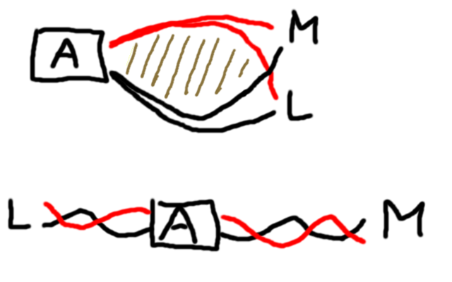

luca schrieb:> Dann leitet mich mal wie ich die Induktivität am ungünstigen Koppel.
Am ungünstigsten wäre es wenn jeweils die beiden roten und die beiden
schwarzen auf lange Strecke parallel und jeweils dicht beieinander wären
(rot dicht bei rot und schwarz dicht bei schwarz, also die
Leiterschleife zw. Ladeplatine und Akkku
(Platine-rot-akku-schwarz-platine) und die Leiterschleife zum Motor
(akku-rot-motor-schwarz-akku) sich großflächig überlappen (im Bild
oben). Schraffiert ist die überlappende Fläche. Dort induziert es von
einem Stromkreis in den anderen.
Am günstigsten (wenigste Einkopplung) wäre es die Leiter jeweils zu
verdrillen. Also rot/schwarz zum Motor miteinander verdrillen (muss
nicht eng sein, nur zwei dreimal umeinandergeschlungen so daß sie auf
der ganzen Länge dicht beieinander bleiben) und die beiden rot/schwarz
zw. Platine und Akku ebenfalls miteinander leicht verdrillen und den
Motor möglichst auf die andere Seite legen als die Ladeplatine (Bild
unten). Es gilt die Fläche die der jeweilige Stromkreis umfließt
möglichst gering zu halten und die beiden Flächen fern voneinander zu
halten.

Noch mal meine Empfehlung im Anhang. Darüber noch eine Diode
antiparallel und gut ist.
