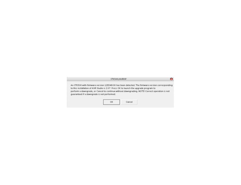

besten dank für die unterstützung. leider will es noch nicht ganz klappen... beim connect auf das stk500 erhalte ich immer angefügte fehlermeldung. wenn ich das "upgrade" dann durchführe endet es immer mit programming failed! weiss da jemand mehr dazu? besten dank
Irgendwas stimmt da mit deinem STK500 oder deinem AVRStudio nicht... Hast du den JTAGICe über das komisch-bunte Adapter-Kabel an den ISP-Stecker angesteckt? "Connecting through ISP If the JTAGEN fuse (JTAG Enable) in the target device is un-programmed, the JTAG Interface will be disabled. This fuse cannot be programmed through the JTAG Interface and must therefore be programmed through e.g. the ISP Interface. This can be done from the JTAGICE mkII by connecting to the AVR device as described in the table below using the squid cable that comes with the JTAGICE mkII. ... Note If using this ISP connection from JTAGICE mkII on a STK500, be sure to de-attach the RESET jumper on the STK500. And connect to the correct ISP header for the actual AVR device, guided by the colour code in the STK500 silk-print."
ja, den jtagice mkII habe ich übers squid kabel angeschlossen auf den grünen sprog2. mit dem geht auch alles, programmieren und debuggen. aber zum die fuses zu setzen muss ich ja alles über das stk500 am seriellen port machen, oder täusch ich mich da? und dann, wenn ich das stk500 ansprechen will komt diese fehlermeldung
>aber zum die fuses zu setzen muss ich ja alles über das stk500 am >seriellen port machen, oder täusch ich mich da? Ja, du täuscht dich: der JTAGICE mit dem squid-Kabel ist genau dafür gedacht. Steht zumindest so im User Guide. Vermutlich musst du dem JTAGICE noch irgendwie sagen, dass er jetzt als ISP und nicht als JTAG arbeiten soll ("connection failed" würde ich in dem Fall als entsprechende Fehlermeldung ansehen).
fehler gefunden : ein usb-serial adapter der anscheinend nicht ganz lupenrein arbeitet (handshake?). mit einem anderen adapter bzw an einem nativen rs port war das firmware update kein thema mehr und ich kann wie gewünscht die fuses setzen und und und ... besten dank an alle für den support und die geduld !
