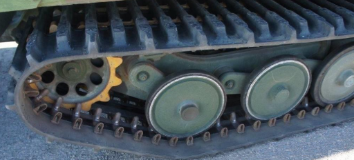

N'Abend zusammen,
ich würde gerne mal zum Spaß ein Modellbaukettenfahrzeug bauen.
Motoren würden von Pollin kommen
(https://www.pollin.de/p/gleichstrom-getriebemotor-my2007u222-12-v-31055
- die haben anscheinend gut Dampf), Steuerung vorerst per Kabel, später
vielleicht auch ferngesteuert.
Schwierig sind wie zu erwarten die Ketten für den Antrieb. Die würde ich
gerne selbstbauen, ohne ein Vermögen loszuwerden. Ich dachte dabei an
Fahrradketten mit entsprechenden Ritzeln als Antriebsräder. Manche
Fahrradketten (zB diese
https://www.lxs-bike.de/kette,3,71,21826?gclid=CjwKCAjwjZjZBRAZEiwAPeLSK9vxO3asNyzNAS9pnIahwFAsxQwSjmmXZlYc0iGyxvVlaedD7G8JWBoCkaUQAvD_BwE)
haben Hohlnieten drin. In der Aussparung wollte ich Schrauben benutzen,
um Kettenglieder (Aluplättchen mit passender Breite) zu befestigen.
Kann das hinhauen, schaffen Fahrradketten ein bisschen Seitenkräfte
(Differential beim Umdrehen)?
Gibt es andere Ideen für Low-Budget-Ketten?
das wird nicht das Problem, nochzumal die Fahrzeuge ja auf der
Unterseite auch komplett auf Laufrollen stehen, welche eine Führung der
Kette gewährleisten.
a) Mehrere O-Ringe
b) Zahnriemen (umgedreht, also "Stege" außenliegend)
c) Doppelzahnriemen
Wie groß soll das Fahrzeug werden und auf welchen Untergründen soll es
bewegt werden können?
Grüße

L. H. schrieb:
> c) Doppelzahnriemen
Sieht vielversprechend aus und wird zumindest stabiler als eine
umfunktionierte Fahrradkette. Günstiger dafür wahrscheinlich nicht.
Angepeilte Größe: 50 cm Länge, 20-30 cm Breite. Die Motoren und eine
angemessene Batterie brauchen halt Platz. Ob es LiPo wird weiß ich noch
nicht, vielleicht wird es auch eine Bleibatterie. Für die Traktion ist
ein bisschen Gewicht wahrscheinlich gar nicht so schlecht...

von L. H. (holzkopf)
> (Was auch die Frage nach dem Einsatzort erübrigt: Alles außer sehr hohes
> Gras und Flüssen. Wenn der Antrieb das hergibt, wird das Teil vielleicht
> sogar als Schneeräumroboter produktiv eingesetzt. Aus demselben Grund
> kommen auch Lösungen wie Lego oder Arduino-Plastikchassi nicht infrage.)
Hohes Gras ginge wohl schon noch - wird halt nach hinten
"durchgewurschtelt" bis wieder Grip da ist. :)
Schneeräumen wirst Du Dir m.E. "abschminken" können.
Denn bei Pulverschnee reicht der Grip mangels Kettenflächen nicht aus
und bei Pappschnee ist das noch viel schlimmer, weil sich der
zusammengeschobene so verdichtet, daß der Pipifax-Schub, den Du wohl
auch nur aufbringen kannst, nicht dazu ausreicht, um Schnee wegschieben
zu können.
Nicht mal beim "Schnee-Pflug-Prinzip" oder schräg gestellter
"Wegräum-Schaufel".
> L. H. schrieb:
>> c) Doppelzahnriemen
Beides kannst Du bei Deinen Anforderungen "vergessen".
Denn eine Fahrradkette taugt zwar für einen Antrieb, aber Du wirst da
nur schwerlich Kettenglieder anbringen können.
Doppelzahnriemen sind natürlich teurer als einfache, aber sie taugen
dennoch nicht für Deine Anforderungen, weil sie viel zu wenig Grip
bieten können.
Weshalb ich an Deiner Stelle nun auch eher in Richtung von
KFZ-Zahnriemen und zugehörigen Riemenscheiben denken würde. ;)
Hast Du eine Drehmaschine oder Zugriff auf eine oder jemand, der Dir
KFZ-Zahnriemenscheiben (sie abdrehend) modifizieren kann?
Denn dann kannst Du das schon relativ preisgünstig realisieren.
Weil KFZ-Zahnriemen normalerweise routinemäßig gewechselt und
weggeschmissen werden.
Die vorgeschriebenen "Wechselintervalle" sind aber keineswegs "kritisch"
und die Zahnriemen noch lange nicht "fix und fertig".
Man macht das nur, weil Reißen eines Zahnriemens einen (fast) kapitalen
Motorschaden nach sich ziehen würde.
Die in KFZ verbauten Zahnriemenscheiben sind im Prinzip bzgl.
Durchmessern alle gleich:
An der Kurbelwelle halber D wie an der Nockenwelle oder VESP- und
Ölpumpen-/Unterdruckpumpen-Welle.
Wenn Du bzgl. Länge Freiheitsgrade hast, würde ich eine L anpeilen, die
es erlaubt, "gebrauchte" KFZ-Zahnriemen einsetzen zu können.
Ist doch an sich gar kein Thema:
- Beidseits brauchst Du nur einen E-Mot, und ob der vorne oder hinten
liegt, ist doch an sich so wurscht wie sonstwas. ;)
- Und Bleiakku im Schwerpunkt des "Fahrgestells" oder vertikal darüber
"ist Pflicht"!
Woher willst denn sonst ordentliche Traktion bekommen wollen?
Die Zahnriemenscheiben von KFZ (PKW) sind ca. 30mm breit.
Und die Zahnriemen ca. 25mm.
(Kann ich Dir bei Interesse auch genau angeben, weil ich genug davon
"herumkugeln" habe.)
Meine prinzipiellen Ideen dazu wären:
- Nimm (gebrauchtes) Standard-Material dazu her.
- Modifizier das so, wie Du es brauchst, um best- und schnellstmöglich
ein solides Fahrgestell "auf die Beine stellen" zu können.
Zur "Kettenkonstruktion":
Hier ein Bild von einer Nockenwelle-Zahnriemenscheibe, die am besten
verdeutlichen kann, was ich meine:
http://www.bing.com/images/search?view=detailV2&ccid=%2fwKU9aTO&id=4C5DE754EC9232B96AAE7769C258AB20B011FB72&thid=OIP._wKU9aTOKnDm0lyf_xO3mQAAAA&mediaurl=https%3a%2f%2fwww.picclickimg.com%2fd%2fl400%2fpict%2f323204484462_%2fVW-GOLF-IV-1J1original-Nockenwelle-AQY-050109101P-Zahnriemenscheibe.jpg&exph=237&expw=400&q=zahnriemenscheibe+nockenwelle+vw&simid=608043749417879577&selectedIndex=37&ajaxhist=0
Wenn Du richtig guten Grip haben willst:
- Dreh die Zahnriemenscheibe beidseits im D so weit ab, daß Du Platz für
Blindnieten hast, die den "Rundlauf" nicht stören.
Mittig bleibt dann eine Original-Breite stehen, die allemal dazu
ausreichen sollte, um die Kraft eines E-Mot. auf den Zahnriemen und an
ihn angenietete "Kettenrippen" übertragen zu können.
Bzgl. angenieteter Rippen kannst Du Winkel oder U-Profile annieten.
Ist nur Arbeit und zeitaufwendig, dafür aber mit Sicherheit unter allen
Umständen funktionsfähig:
- Schlamm drückt es heraus
- Und evtl. Sand in den Riemenscheiben-Nuten kann eine federgespannte
Spannrolle kompensieren.
Erlaub mir bitte noch eine persönliche Frage:
Bist Du wirklich Ausbilder oder benennst Du Dich nur so?
Grüße
