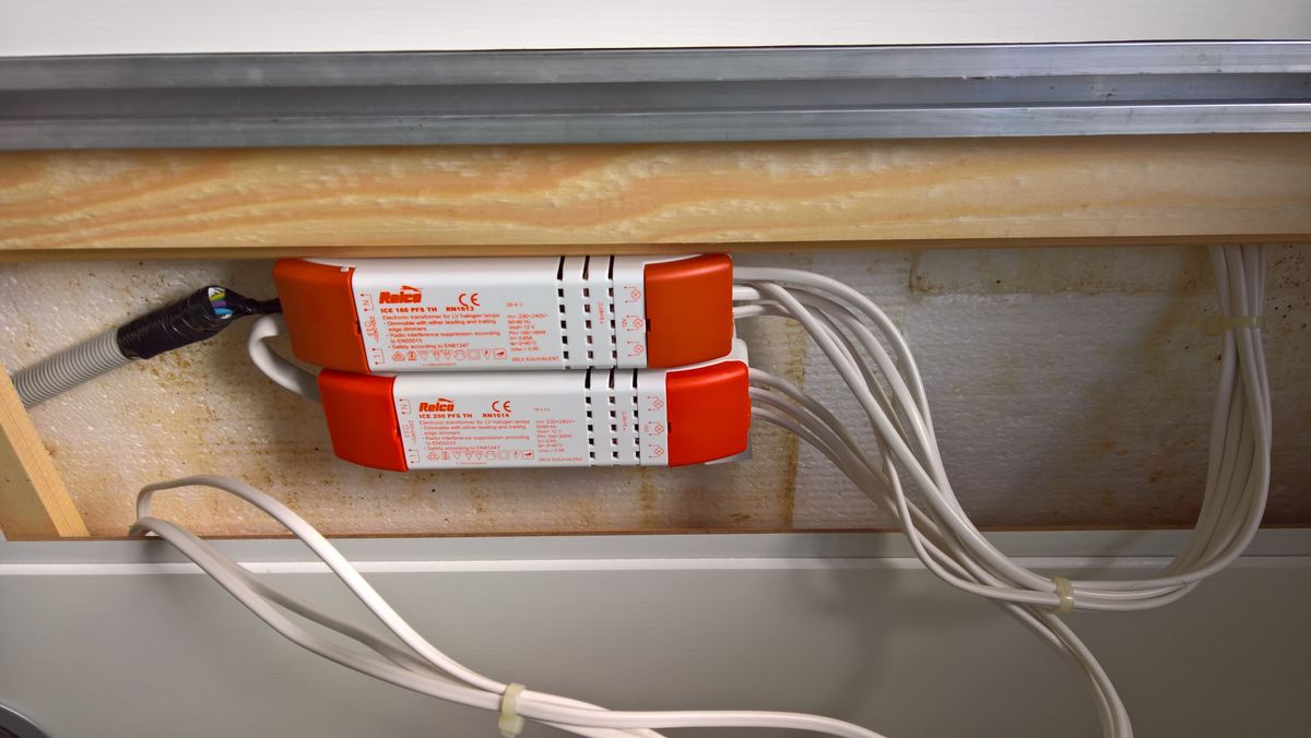

in unserem Haus wurde offenbar zwischen Paneelen- und der Betondecke
Styropor zur Isolierung angebracht. Es wurden Halogenspots verbaut,
deren Netzteile zwischen dem Styropor und den MDF-Paneelen liegen.
Mir stellt sich die Frage, ob das so OK ist oder ob die Netzteile besser
durch einen Flammschutz vom Styropor/MDF/Holz getrennt werden sollten.
Wenn ja, was nimmt man da am besten? Wie gross sollte das sein? Wonach
muss ich im Baumarkt suchen?
Im Voraus danke!
Silvio

Hallo Silvio,
egal wie warm die Teile werden, ich würde sie vom Styropor trennen. Das
brennt mir zu gut.
Du könntest eine maximal große Fermacellplatte an die Decke kleben und
darauf die Netzteile befestigen. Wie viel Abstand bleibt noch zwischen
Netzteil und MDF? Gegebenenfalls kann man das Styropor noch entsprechen
ausschneiden. Einbauanleitung sollte sich online finden lassen. Darin
müssen die Mindestabstände angegeben sein. Ebenso könnte darin stehen,
dass die Netzteile gar nicht kopfüber hängen sollten.
Alternativ Netzteile umdrehen und auf das MDF legen.
Haben die Spots ausreichend Platz zum Styropor?
Man könnte auch denjenigen fragen, der die Teile eingebaut hat, was er
sich so dabei gedacht hat.
Meine 230V-LED-Spots hab ich in umgedrehte Blumentöpfe montiert. Brennt
nicht und ein Loch fürs Kabel ist auch schon drin.
Viel Erfolg
#5458574
sowas z.B. mit Kabeleinführung in der passenden Größe
https://www.hornbach.de/shop/Abzweigkasten-160-x-115-x-70-mm-mit-Klemmblock-hellgrau/8692680/artikel.html
> brennt mir zu gut.

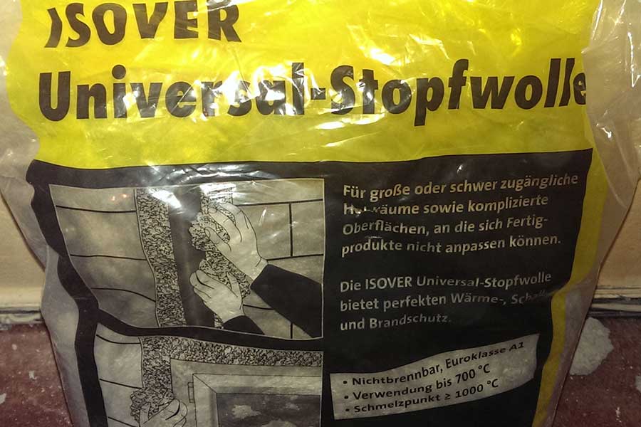

dito, wenn der Platz eng ist, Styropor wegschneiden Steinwolle
Stopfisolierung und Keksdose flach aus Metall verwenden, die
Kabeleinführung in die Blechdose sauber machen.
Wüähhh. Wer macht sowas? Alleine der Hitzestau wird die Netzteile früher
oder später töten. Und dann Halogen. Wann war das? 2010?
Wenn es meine Bautstelle wäre, würde ich die Spots rauswerfen, spezielle
Hohlraumdosen für Spoteinbau einsetzen und darin 230V Leuchtmittel
verwenden. Das wäre m.M.n. die sauberste Lösung, als einen Hitzestau mit
einem noch größeren zu beerdigen.
#5458592
Die Netzteile tragen ein MM Möbelzeichen
"Das Gerät ist zur Montage auf oder in Möbel geeignet, die aus
Werkstoffen mit unbekannten Entflammungseigenschaften bestehen."
technisch also in Ordnung.

#5458644
auch mit dieser Kabeleinführung aus dem Leerrohr?
Ich bezweifel das freiliegene Leiter aus dem NYM so ohne Mantel
eingeführt werden dürfen. Würde das Leerrohr im Netzteil enden OK, aber
so....
Gast #5458659
> Netzteil und MDF?
So gut wie keiner. Ausschneiden erscheint mir auch sinnvoll.
Sehr guter Hinweis.
Oh, das hatte ich vergessen. Über den Spots ist nur die Betondecke zu
sehen. Wie weit das Styropor ausgeschnitten ist, muss ich mir noch
einmal genauer ansehen.
Der Vorbesitzer ist verstorben. Wer das installiert hat, bekomme ich
nicht mehr raus.
> oder später töten.
Eines der beiden hat sich mit einem Knall verabschiedet - daher meine
Entdeckung. Die wurden vermutlich falsch herum angeschlossen. An dem
200W Netzteil hängen 3 35W-Spots. An dem 160W Netzteil hängen 5
35W-Spots. Das letztere ist kaputt gegangen.
Martin S. schrieb:
> Wann war das? 2010?
Unbekannt, kann auch älter sein.
Martin S. schrieb:
> ...und darin 230V Leuchtmittel
> verwenden.
Als LED nehme ich mal an, oder?
Wieder was gelernt.
Michael B. schrieb:
> Ich würde sowieso nie in einem Haus mit Styropordämmung schlafen...
Die Problematik ist mir bekannt. Jetzt ist mir auch nicht mehr so wohl.

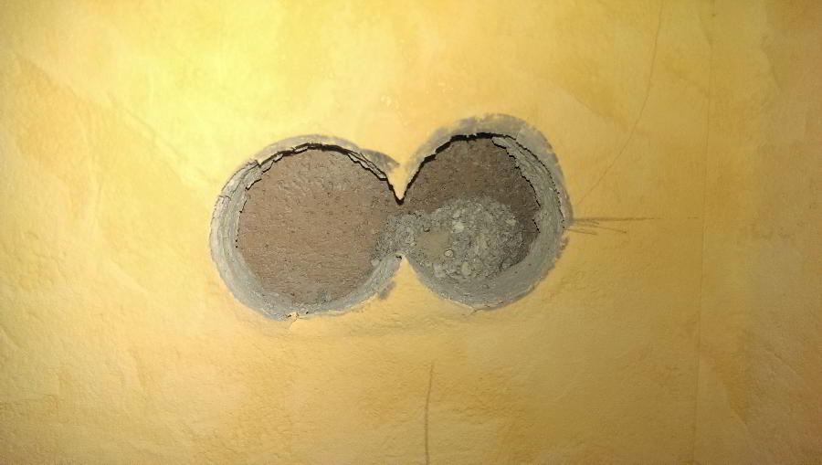

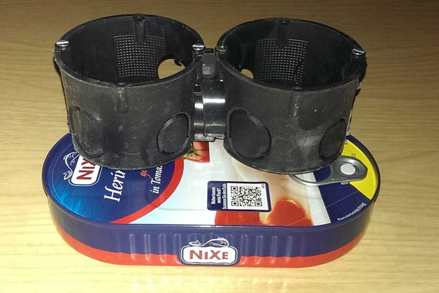

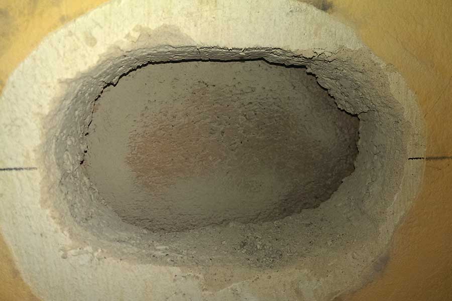

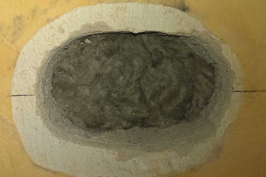

Die Steinwolle als Stopfwolle war kein bischen problematisch auch ohne
Handschuhe

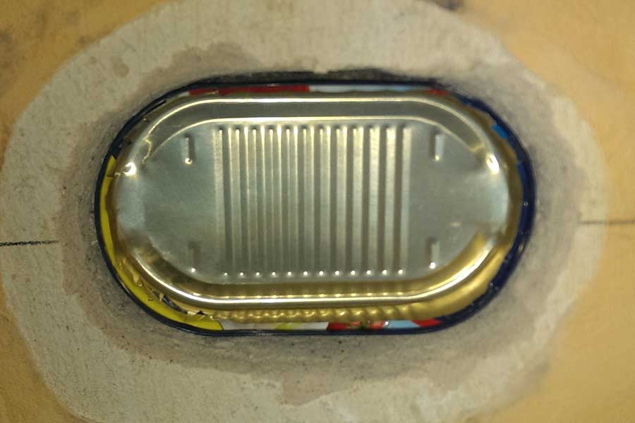

so habe ich das in einer dünnen Vorsatzwand zum Kamin gelöst
Stopfwolle, Schnellzement, Fischdose bevor ich die UP Dosen setzte

Und deine Steckdose an der Schornsteinwand ist VERBOTEN, da hilft auch
keine Ölsardinenbüchse. Ein Schornstein muss nicht bei normaler
Benutzung sondern auch bei einem Schornsteinbrand sicher bleiben.
#5465151
hätte man auch sicher andere Probleme, wenn die Büchse mit der
Steinwolle nicht hilft, dann brennt auch die Papiertapete auf der Wand!
Aber vielleicht ist das auch nur der Schall entkoppelte
Belüftungsschacht zur Heizung oder die Verkleidung der Edelstahlröhren,
alles gut!
