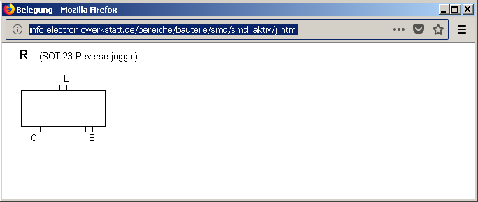

Hi, Ichg brauche dringend einen PNP-Transistor SOT23 wo der Emitter auf der Oberseite ist. Sprich auf der seite wo nur ein Beinchen ist. Ich finde sowas nicht, und weis nicht wonach ich suchen soll.

Hi, Ichg brauche dringend einen PNP-Transistor SOT23 wo der Emitter auf der Oberseite ist. Sprich auf der seite wo nur ein Beinchen ist. Ich finde sowas nicht, und weis nicht wonach ich suchen soll. Gibt es nicht. Der Kollektor ist immer die ganze Chipunterseite, und damit auf den mittleren Pin geklebt. Löte den SOT23 halt verdreht drauf. Vielleicht hilft dir ein SOT23-6/SOT26 Doppeltransistor wie https://docs-emea.rs-online.com/webdocs/12cf/0900766b812cf95e.pdf
#5459251
PNP schrieb: > SOT23 wo der Emitter auf der > Oberseite ist. Sprich auf der seite wo nur ein Beinchen ist. Vielleicht betreibt der Schaltungsentwickler den Transistor absichtlich im Inversbetrieb...
#5459300
Vermute Layoutfehler, npn mit pnp bzw. Emitter mit Collektorschaltung verwechselt. Vor 25 Jahren gab es vereinzelt noch analog zu nicht smd Kleinsignaltransistoren andere Pin Belegungen. Um was Unützliches anzubringen, das nicht weiterhilft.
#5459309
Michael B. schrieb: > Gibt es nicht. Denk ich auch. Es gibt "r" reverse. Da ist aber B mit E getauscht.
#5459318
Es war ein Fehler im Layout

Michael B. schrieb: > Der Kollektor ist immer die ganze Chipunterseite, und damit auf den > mittleren Pin geklebt. Das hatte ich auch gedacht. Aber man lernt nie aus. PNP schrieb: > Ichg brauche dringend einen PNP-Transistor SOT23 wo der Emitter auf der > Oberseite ist. Ist das Problem geklärt? Durch Zufall beim analysieren eines Chinateiles habe ich etwas gefunden. Marking J8. Soll ein PNP BCX71JR sein. Da ist der Emitter auf der "Oberseite". http://info.electronicwerkstatt.de/bereiche/bauteile/smd/smd_aktiv/j.html
#5471300
michael_ schrieb: > Marking J8. Soll ein PNP BCX71JR sein. > Da ist der Emitter auf der "Oberseite". Nö, hat auch das Standardpinout.
#5471306
Klar! Siehe oben.
#5471308
michael_ schrieb: > Klar! > Siehe oben. Schau halt ins Datenblatt des Herstellers. michael_ schrieb: > Marking J8. Soll ein PNP BCX71JR sein. > Da ist der Emitter auf der "Oberseite". Na ja, im Datenblatt http://pdf.datasheetcatalog.com/datasheet/zetexsemiconductors/bcx71.pdf steht nur die normale Belegun, und dass es "R" Typen gibt. Die haben aber nur B und E vertauscht. Leider scheint Zetex der einzige zu sein, der R-Typen herstellt und sein Datenblatt gibt nicht mehr her, aber: Die SMD Halbleiterliste verlinkt einfach die falschen Anschlussbilder, auch eine Diode hat dort R mit E C B
#5471316
Ich wollte sowieso die Schaltung des Platinchens mit den zwei J8 Transis aufnehmen. An anderer Stelle, dann wissen wir mehr.
#5471613
Michael B. schrieb: > Und oftmals klappt es ja auch. Sagt das Milchmädchen. Es mag sein, dass die Platinen dann funktionieren. Wenn man aber keine sauere Inbetriebnahme gemacht hat, und die Fehler nicht ausgemerzt hat (solche sind immer drin, egal wie simpel die Schaltung ist), dann hast man hier 1500 Kunden, die Fehler suchen können. Das tun sie, Kunden sind sehr kreativ, wenn es um das "Austesten" von Schaltungen geht. 1500 Kunden kommen auf "Testverfahren", die würden dir im Traum nicht einfallen. Genau DARUM ist die Prototypenphase nötig - um die Schaltung auf Herz und Nieren zu testen, und die Fehler und Schwächen für die Serie auszumerzen. In der Arbeit habe ich meist kleinere Serien mit ca. 1000-20000 Stück pro Jahr, schon da hatten wir mit "Montagsbauteilen" (solchen am Rand der Toleranz) zu kämpfen - wenn der Entwickler die Min und Max Werte aus dem Datenblatt nicht beachtet hat, taucht das ganz schnell in der Statistik am Testadapter auf. Oder, und das ist viel schlimmer, erst beim Kunden. Wenn es im Jahr bei 100 Kunden knallt (bei einer 20k-Serie nur jede 200. Platine), ist Großalarm angesagt. Wenn dann herauskommt, dass man nach "wird schon passen" gearbeitet hat, gibts großes Meck-Meck vom Chef.
#5472041
Also löte erst auf ein paar Prototypen die Transistoren verkehrt herum auf. Dann teste die Schaltung. Vermutlich werden dabei noch ein paar Fehler erkannt, und somit bestünde dann noch ein anderer Grund die Platinen neu zu machen. Aber diesmal richtig herum für die Transistoren. Da war wohl die Vorlagenschablone falsch herum.
#5472051
michael_ schrieb: > Ich wollte sowieso die Schaltung des Platinchens mit den zwei J8 Transis > aufnehmen. > An anderer Stelle, dann wissen wir mehr. Hab erst mal mit dem MM gemessen. Es scheinen stinknormale PNP mit der Basis an der traditionellen Stelle zu sein. Also ist die Darstellung in der SMD-Übersicht irreführend. >Also ist die Darstellung in der SMD-Übersicht irreführend.

Ich liebe solche Besserwisser und arschkluge Leute! Wem ist das noch nicht passiert, das einem ein eiskalter Wasserfall den Rücken runterläuft? Der werfe den ersten Transistor :-) Aber eine andere Variante zu meinem J8 Transistor. Vielleicht ist Belegung in der SMD Übersicht richtig und die Chinesen haben falsch gelabelte Transis eingesetzt? Eigentlich unwahrscheinlich, aber nichts ist unmöglich.

Wo ist der Thread-Opener eigentlich? Wenn man die Pads im Layout großzügig genug gemacht hat, lässt sich... * durch drehen um in 120°-Schritten * durch die bereits erwähnten R-Typen ...jede beliebige Pinreihenfolge umsetzen.
