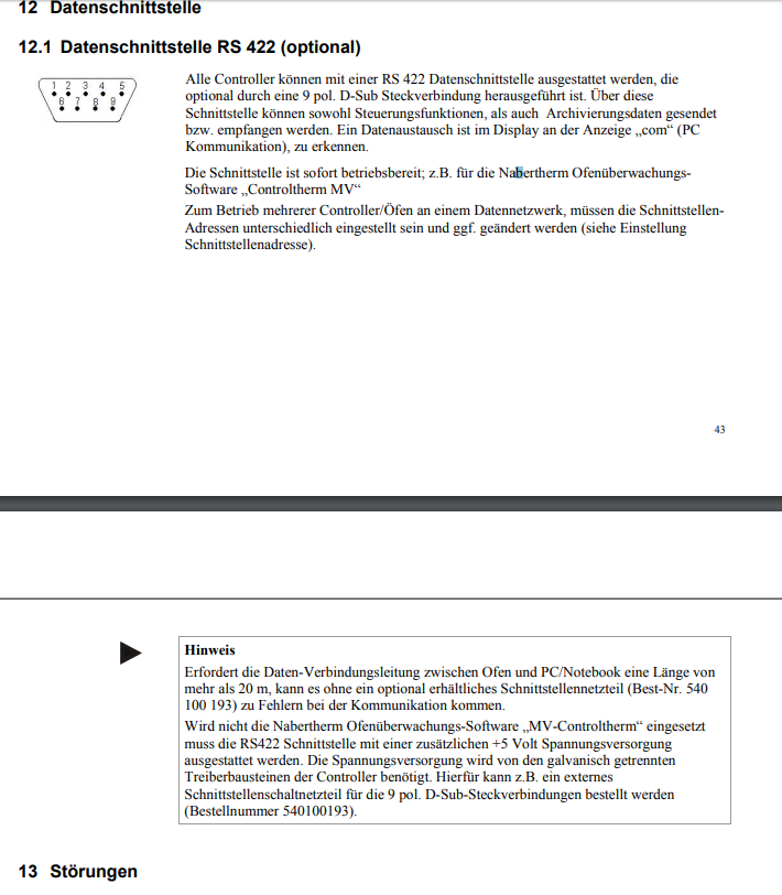

einen Adapter wie diesen einen Nabertherm N15/65SHA Umluftkammerofen
steuern. Dieser gibt jedoch in seiner Betriebsanleitung nicht an wie ich
den Ofen steuern kann. Es wird einzig erwähnt, dass wenn man die
Schnittstelle ohne ihr hauseigenes Programm verwenden will zusätzlich
mit 5V versorgen muss. Ich habe den Ausschnitt der Betriebsanleitung
angehängt sowie die Anleitung des Programmes, welches ich nicht habe.
Ich würde gerne das Gerät über mein Debian steuern. Wie schätzt ihr ein
dass ich einfach mit text-Befehlen das Gerät steuern kann. Wo genau muss
ich die 5V anlegen? Wie würdet ihr vorgehen um herauszufinden welches
Protokoll bzw welche Befehle ich verwenden muss? Falls ich die Firma
anschreiben muss, wonach genau sollte ich fragen?
