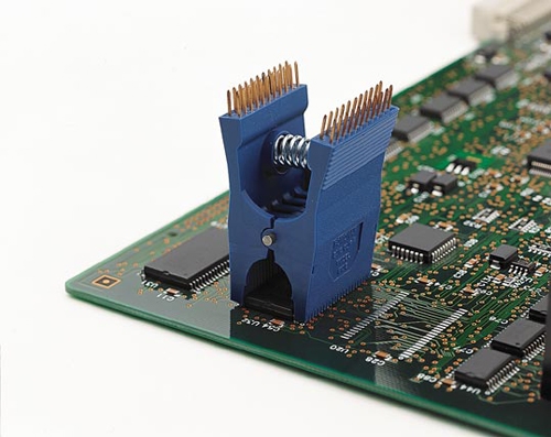

von JFK (Gast)
https://www.ebay.de/itm/50pcs-PCB-blank-Brett-spring-loaded-test-Sonde-Polig-P100-E2-180g-1-36mm/273147154925?hash=item3f98d6d1ed:g:BJ0AAOSwgc1arC56
Ich verwende so etwas mit Heisskleber - habe bei Prototypen aber immer
Testpins auf den Platinen.
Für Chipsätze sind mir direkt keine Adapter bekannt, wenn dann sind
diese handgemacht und sehr teuer.

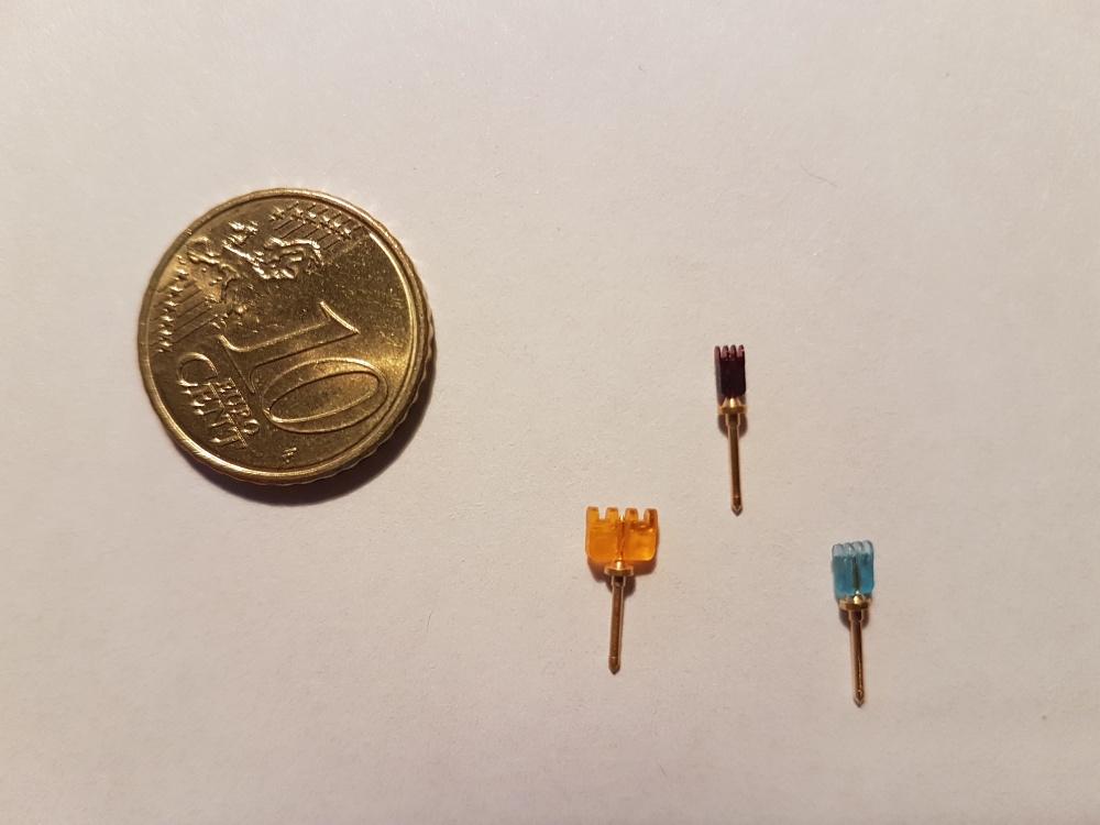

von Philipp G. (geiserp)
Arno K. schrieb:
> Aha..so meinst du das...
> Nein,so etwas gibt es meiner Meinung nach nicht!
> Das sollte man aber leicht 3D Drucken können...Modell hast du ja
> schon,du müsstes eigentlich nur noch PogoPins reinschieben...
> LG
Kannst Du knicken, mit 0.4 Düse bekomme ich das Rastermass niemals hin.
Das wäre eher was für Spritzgussverfahren.
> Oder Stereolithografie
> LG
Möglich, ich lese grad:
Stereolithografie ermöglicht eine hohe Präzision (typischerweise 0,1 mm;
bei RMPD-Verfahren auch wesentlich niedriger bis zu 1 Mikrometer pro
Schicht) bei feinen Strukturen und geringen Wandstärken.
0.1mm ist fast schon zu unpräzise, nein nicht fast, ist.

von Joerg B. (thals)
Von Tektronix gibt es so etwas fuer deren aktive Tastkoepfe, nennt sich
Surefoot-Adapter. Diese gibt es fuer versch. Pinabstaende:
SF501: SureFoot® Probe Tip Adapter, pkg. of 12, Yellow, 50 mil Pitch.
SF502: SureFoot Probe Tip Adapter, pkg. of 12, Blue, 25 mil/0.65 mm
Pitch.
SF503: SureFoot Probe Tip Adapter, pkg. of 12, Red, O.5 mm pitch.
Also ganz abwegig ist die Idee nicht ;)
Edit: Foto angefuegt
Danke Joerg. Wie immer gibt es also bereits 'diese' Erfindung.

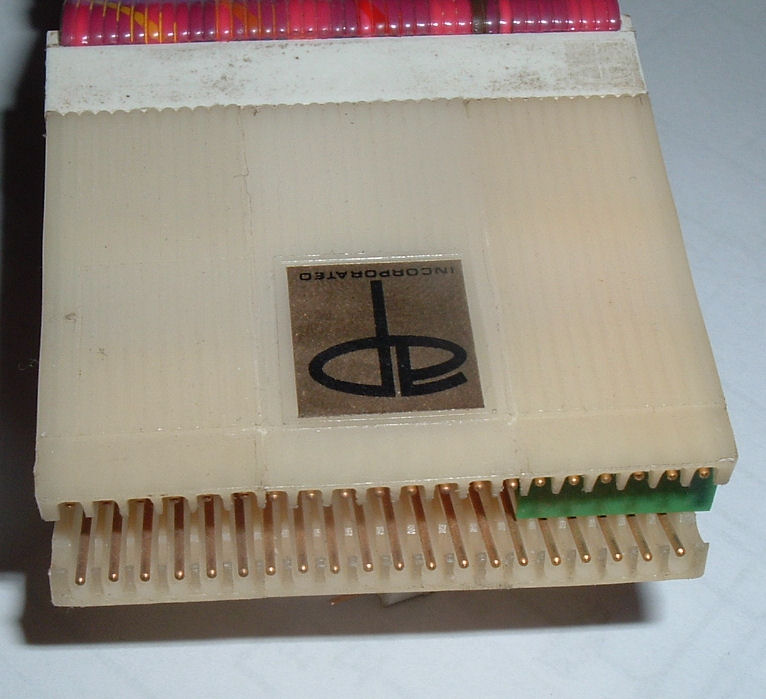

von georg (Gast)
Philipp G. schrieb:
> was mir vorschwebt
Für die "groben" DIL-ICs gab es solche Clips, siehe Bild. Für
Rastermasse von weniger als 2,54 mm habe ich so etwas aber noch nicht
gesehen, obwohl es technisch schwierig, aber nicht ausgeschlossen wäre.
Georg
Das schon, aber wie immer bei Tektronix natuerlich mit einem
entsprechenden Preisschild versehen - insofern koennte eine guenstige
Alternative schon sinnvoll sein. Darfst du dann nur eben nicht Surefoot®
nennen.
von René F. (Gast)
georg schrieb:
> Philipp G. schrieb:
>> was mir vorschwebt
> Georg
Gibt bei Aliexpress für wenige Euro (SOIC8 zum Beispiel für 1,50€ incl.
Versand, wer aber gute Qualität sucht wird ein bisschen mehr Geld
investieren müssen, oben gezeigter Clip von Pomona kostet ca. 50€ excl.
Versand
