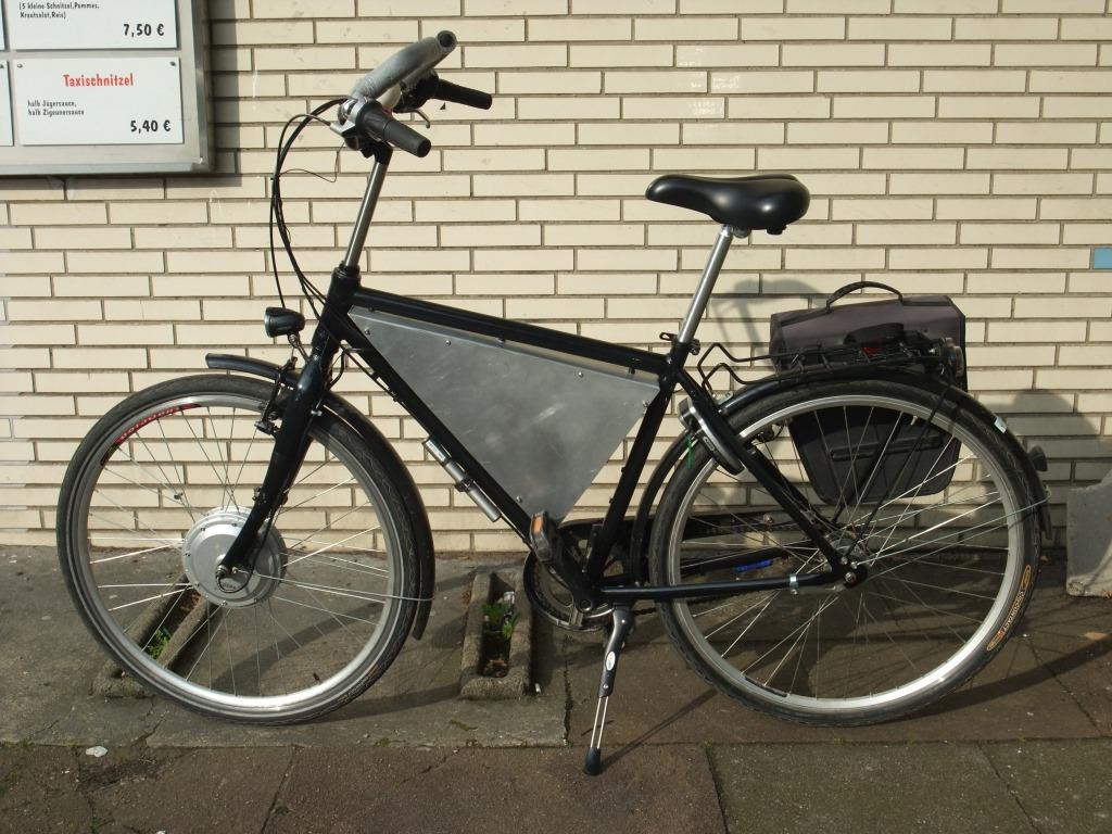

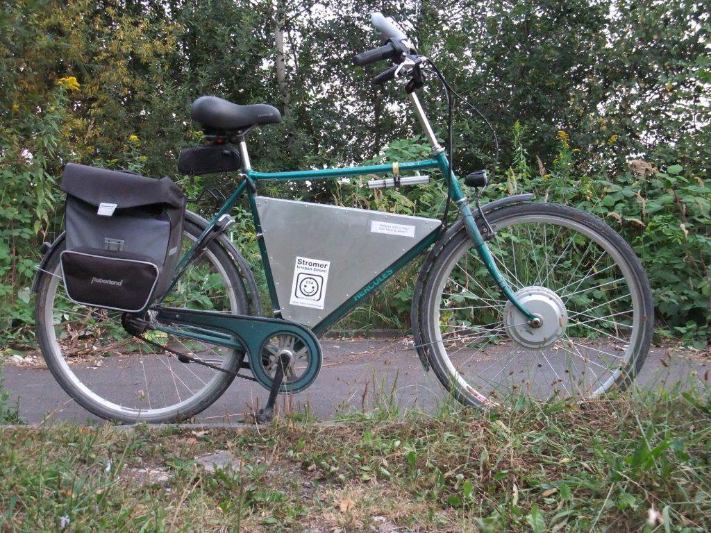

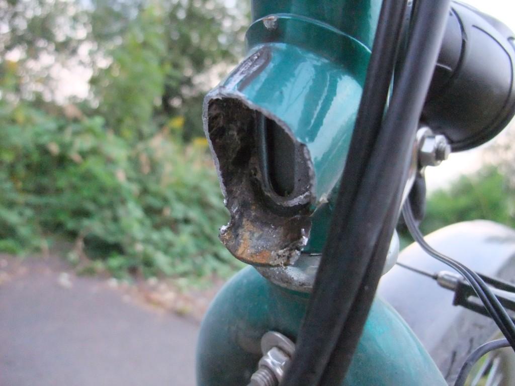

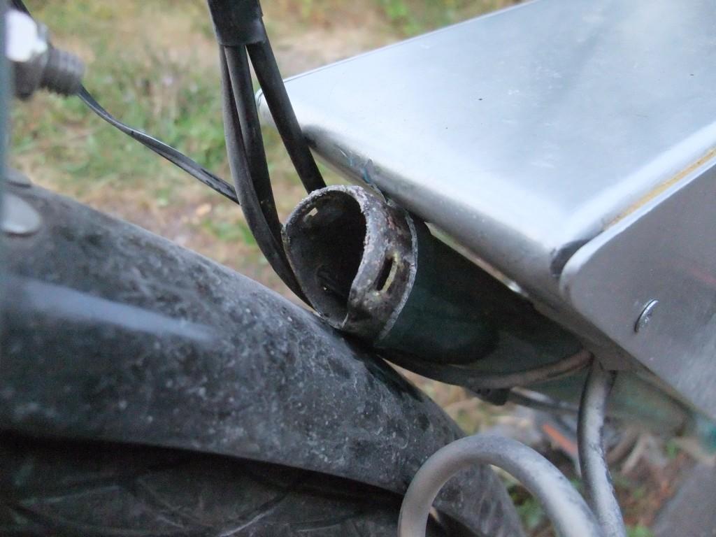

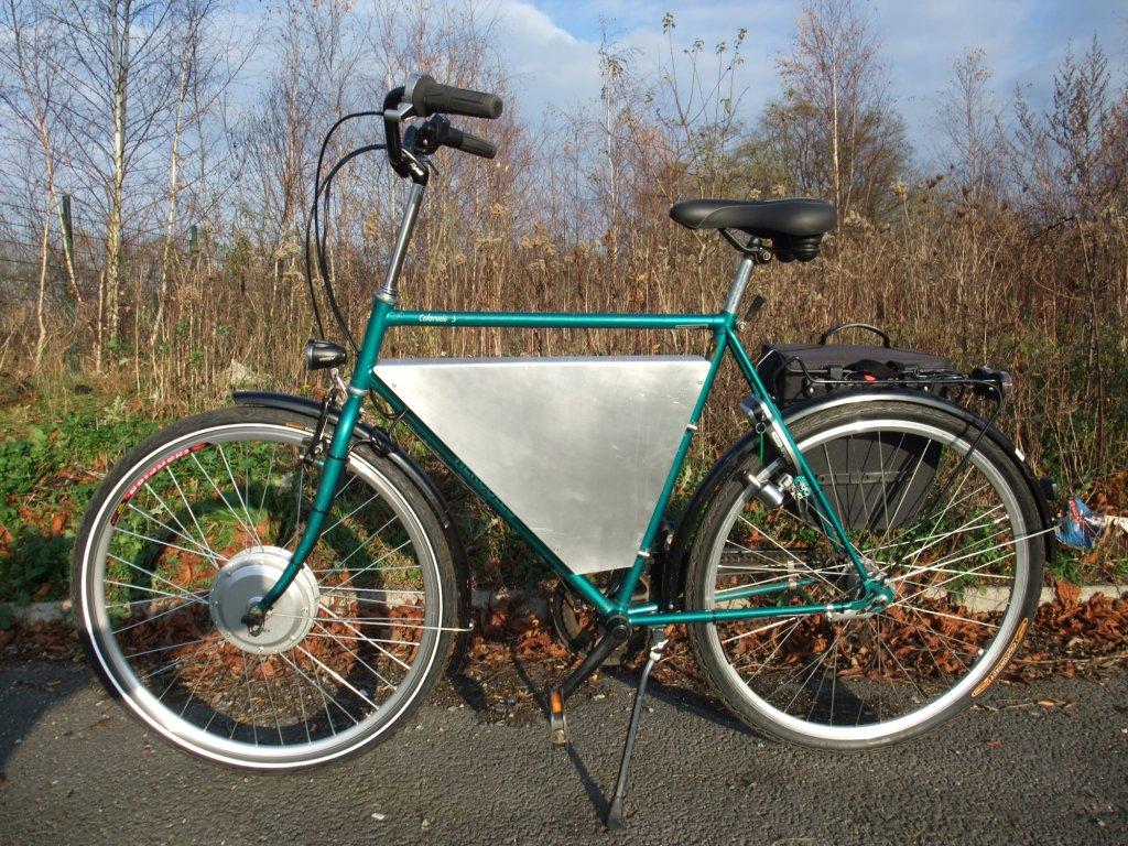

Ich habe 2009 auch ein normales Fahrrad zum E-Bike umgebaut (ca. 25
km/h). Bis heute keine Probleme damit, außer das der Rahmen am Lenkkopf
mal durchgebrochen war (jetzt wieder in Ordnung). Aber mit einem
stabilen Rahmen dürfte das schon klappen.

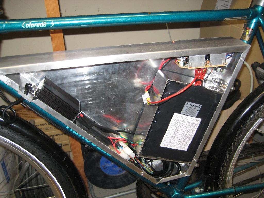

Was die Einzelteile wiegen kann ich nicht sagen, aber das ganze Fahrrad
mit 250 Watt Nabenmotor und 360 Wh LiFePo4 Akku wiegt jetzt rund 30 kg.
Müsste ich nochmal ein E-Bike bauen, würde ich einen doppelt so großen
Akku einbauen (20 Ah), damit ich auch mal Tagestouren ohne Nachladen
überstehe.
Die mechanische Belastung der Teile wird durch Umbau auf jeden Fall
erhöht. Wenn Du früher maximal 500W Spitze gestrampelt hast, so kommt
jetzt die Motorleistung hinzu. Ein paar gute Bremsen wären nützlich.

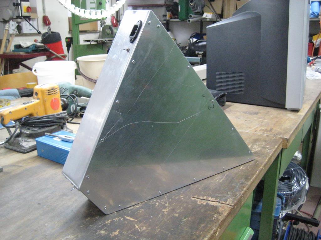

Das E-Bike ist jetzt wieder repariert. Da das Rahmendreieck deutlich
kleiner ist als vorher, musste ich den Alukasten anpassen. Die Teile
(Akku, Ladegerät und Controller passen so gerade noch rein). Dafür ist
es jetzt ein stabiler geschweißter Alurahmen ohne Muffen.
