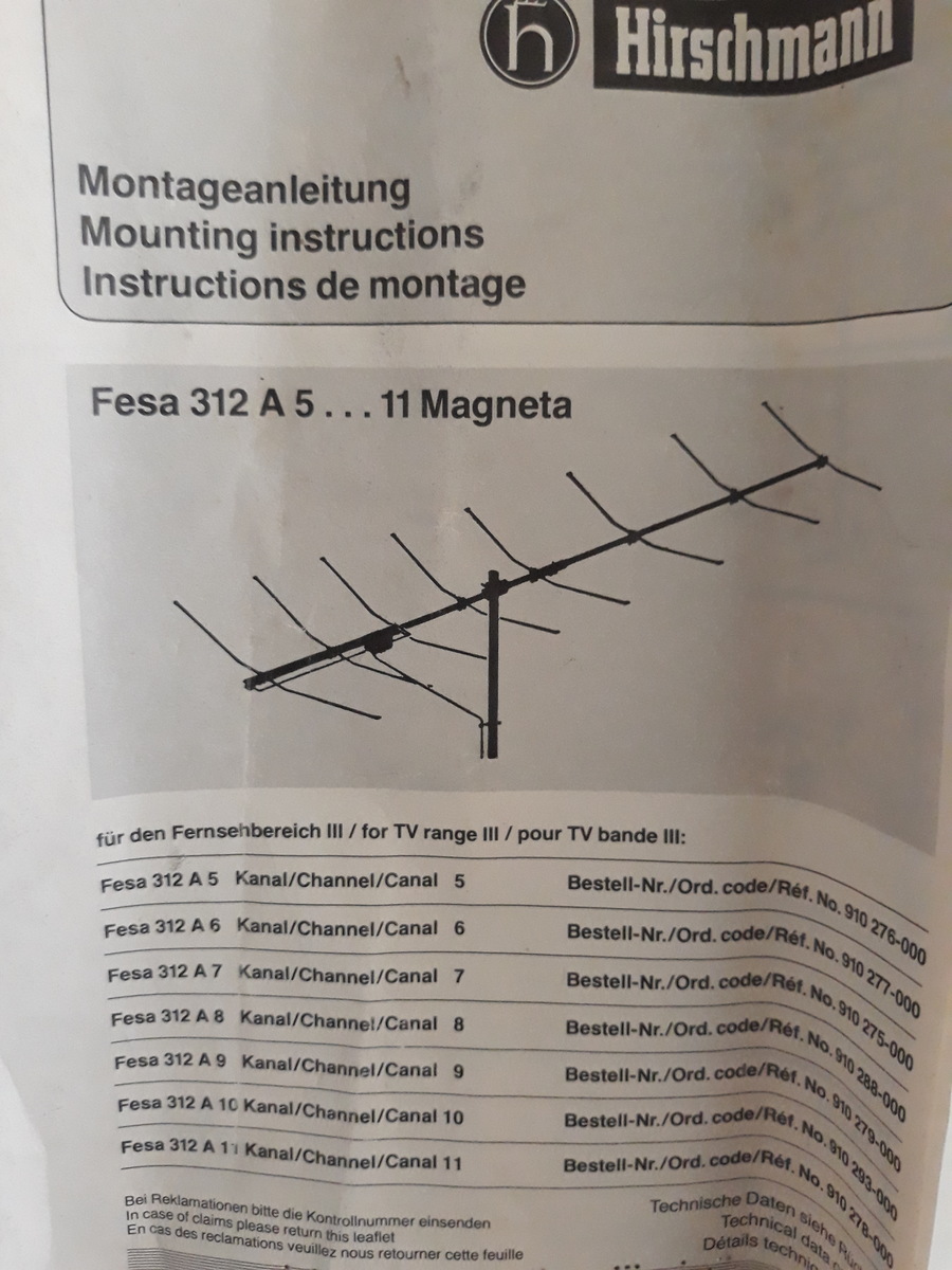

Ich hab nich "Alte" (NOS, Neuwertige) VHF Yagis im keller die für den TV
empfang sind.
Die würde (mit ziemlicher sicherheit) zum empfang der iss ausreichend
sein. Sind aber mehr als 4 Elemente daher als sperrgut zu versenden.
Aber haben 75Ohm ;)
Wenn interesse besteht krame ich mal eine raus und mache ein bild davon.
Gibts gegen erstattung des versand. :)
Gast #5467377
So, 8 elemente, gesamtlänge 2,60m (zweiteilig also je hälfte 1,30m)
Ist sogar ne gute "Hirschmann" ähnlich der FESA 13. VHF band III müsste
die sein.
Gast #5467508
Martin schrieb:
> danke für Dein Angebot. So ein 2,60m Ding bekomm ich aber nicht unter
Kein problem :) (Ich auch nicht daher sind die ja im keller auf Lager ;)
