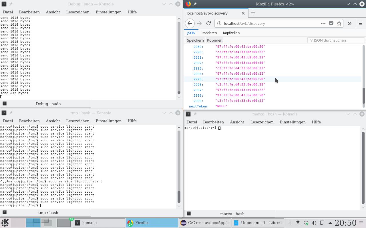

Hmm ich habe ein kleines Problem mit send() und lokalen Unix
socket(SOCK_STREAM) als IPC zwischen einigen threads.
Offenbar wird nach dem send() der buffer Inhalt nicht sofort oder gar
nicht in den Kernel Buffer geschrieben, so das nur noch Käse ankommt
wenn man send() zu schnell hintereinander im selben Thread aufruft.
Normalerweise blockiert es ja wenn der Inhalt nicht in den Buffer passt,
es kopiert die Daten in den Kernel buffer und gibt die geschrieben bytes
zurück.
Das kopieren in das socketFile erfolgt anscheint nicht sofort durch den
Kernel wenn man das so nennen darf? Schickt man den thread dazwischen
schlafen funktioniert es....
Keine Lösung, ich kann nicht wissen wann der Kernel fertig ist. select()
hilft auch nicht da der descriptor wieder zum schreiben bereit ist,
rauscht das ganze genau so wieder durch.
Ich müsste mein Result komplett zwischen buffern und dann senden. Ich
wollte es in kleinen teilen senden.
Beim Server werden die Client Sockets gemultiplext per select(). Das
wird doch nicht die Ursache sein ?

also wenn man es in 1k blöcken sendet funktioniert es... sobald man mehr
sendet läuft etwas über und es kommt zu Fehlfunktionen. Nun gut sende
ich eben alles in 1k blöcken. Aber ich dachte das wäre beim localen
socket egal, send blockiert komischer weise auch nicht..
OP #5460374
tada... jetzt funktioniert es. Die Ursache lag am fastcgi Modul, genauer
gesagt in der read Funktion. Die Berechnung wie viele values übertragen
werden war fehlerhaft :(.
Wenn man die Pakete nicht ausließt blockiert send() wie es soll, bis
eben wieder etwas ausgelesen wird.
Zum Projekt....  Es wird ein AVB Controller der über HTTP/Rest.. Was man
sieht ist die Antwort als Json und stellt die Geräte mit ihrer ID dar.
3000 Geräte gibt es natürlich nicht ;) durch die MAC Adressen durch das
MAAP ist das auf 256 Geräte begrenzt.  Der token dient später dazu auch
kleineren Geräten mit begrenzten Buffer den controller zu nutzen. Per
query übergibt man einfach maxResults und bekommt einen token zurück.
Der AVDECC Stack kann schon einiges ;), ich muss jetzt aber erstmal die
Rest API hinbekommen um weiteres zu implementieren zu können.
Ich habe jetzt 30 fastCGI child Prozesse offen in dem auch das Json
gebaut wird. Ist es besser Connect -> Daten Transfer -> Close ? oder
offen lassen. Wenn ich den Socket immer wieder schließe bekomme ich im
fastcgi Modul mit wenn der Server nicht läuft. Das Modul schläft ja und
versucht dann was zu senden. Durch das load Balance macht das dann jedes
der 30 childs und scheitert zuerst einmal.

OP #5462671
So ich habe das mal extrahiert... Ich baue die Verbindung erst auf nach
einen http Request auf und wenn keine traffic über das Modul läuft wird
der socket geschlossen per messages "CLOSE" an den Server. Beim starten
wird jetzt nicht mehr sofort eine Verbindung auf gebaut. Das umgeht das
Problem wenn sich der Controller beendet und das fastCGI Modul davon
nichts mitbekommt da es ja schläft. Erst beim Request merkt das
betroffen Modul das die Verbindung fehlt. Das hatte den blöden
Randeffekt das 30 Module erst mal an getriggert werden mussten. Per
Zufall welches das Load balancing gerade ansprach. Daten -> Fehler ->
Fehler -> Daten
Auf der Server Seite werde ich was ähnliches bauen, die letzte Aktivität
überwachen und wenn auf dem socket nach x nichts los war muss dieser
korrupt sein und er wird geschlossen. Das passiert nur wenn sich das
fastcgi Modul bzw. der Webserver unschön beendet. Das Signal SIGTERM
fange ich ja ab und schließe den Socket ordentlich.
Das lesen ist übrigens wichtig beim Einsatz von select, dadurch wird der
FD zurückgesetzt. Ohne lesen des Sockets entsteht eine schleife...
Die Funktion wird in einer schleife aus geführt...
