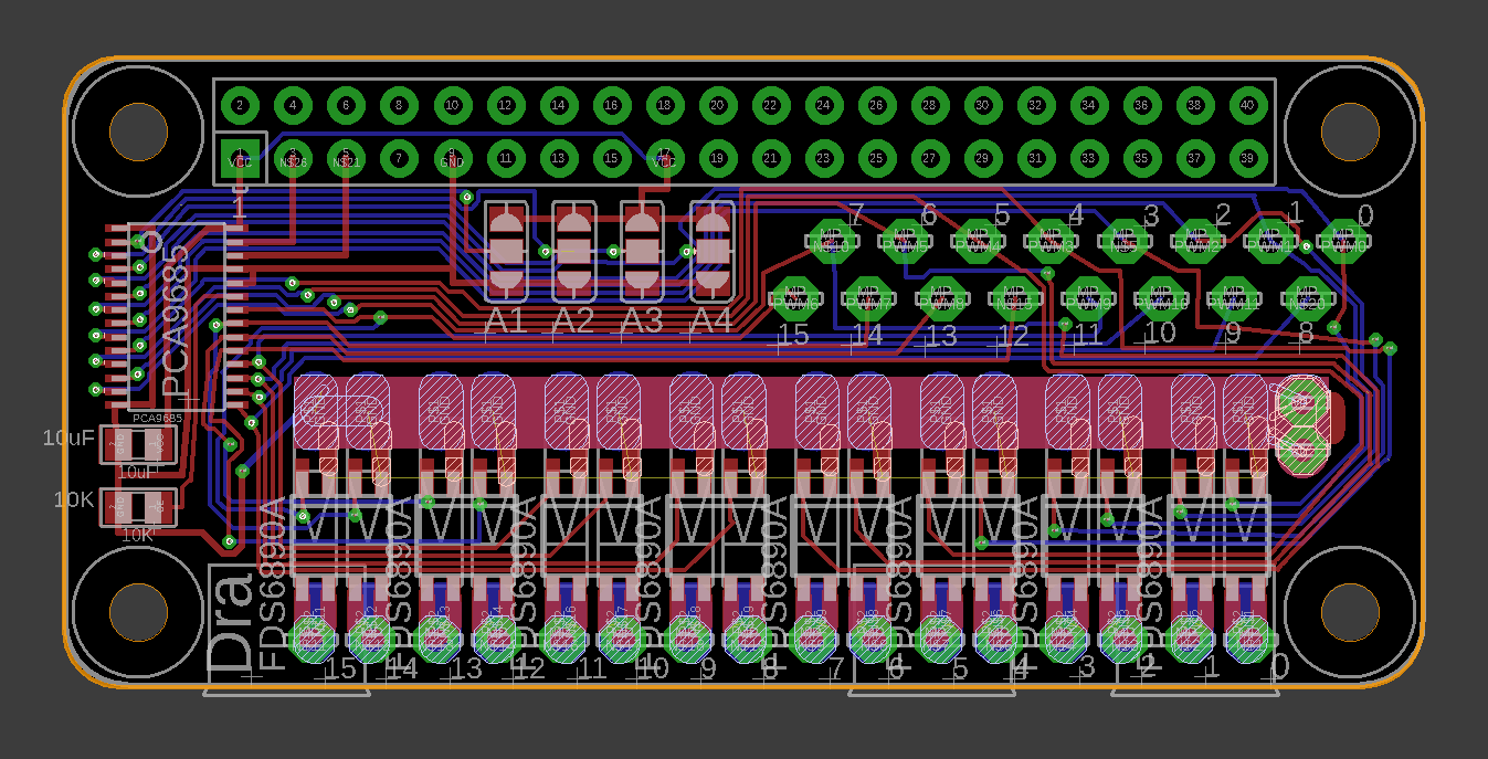

Hallo Community,
möchte auch mein allererstes richtiges PCB mal her zeigen und eventuell
auf Korekturvorschläge hoffen.
Ziel war es ein möglichst vielseitiges aber kompaktes Board zu bauen mit
dem man beliebige Lasten mittels eines Raspberry Pi Zeros dimmen kann.
Z.B. für Modellbauprojekte oder Kostüme, für die ich bislang immer recht
große Lochraster bauen musste.

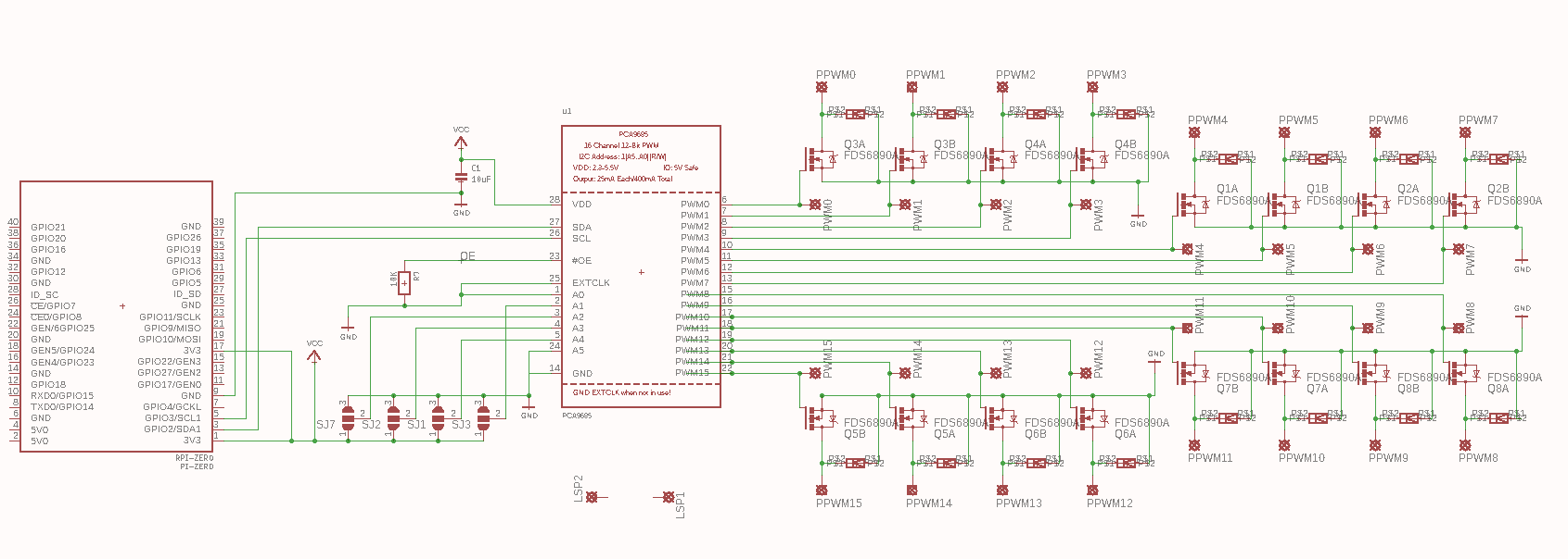

Das Board enthält den PCA9685 I2C PWM controler den man schon von dem
weit verbreiteten, einfachen PWM Board kennt). Dazu sind aber noch 8
FDS6890A drauf - Ultra-low-level zweifach N-channel Mosfets mit 7.5A
Dauerleistung und 20A Puls-Leistung.
Diese sind beidseitig mit einer sehr breiten Masse-Leitung angeschlossen
an die man natürlich selbst ein Kabel anbringen muss, um nicht den
Raspberry zu überlasten.
Des weiteren ist ein Abblockkondensator und ein einzelner Widerstand für
den active low-output-enable drauf (aus einem PCB von Adafruit
übernommen).

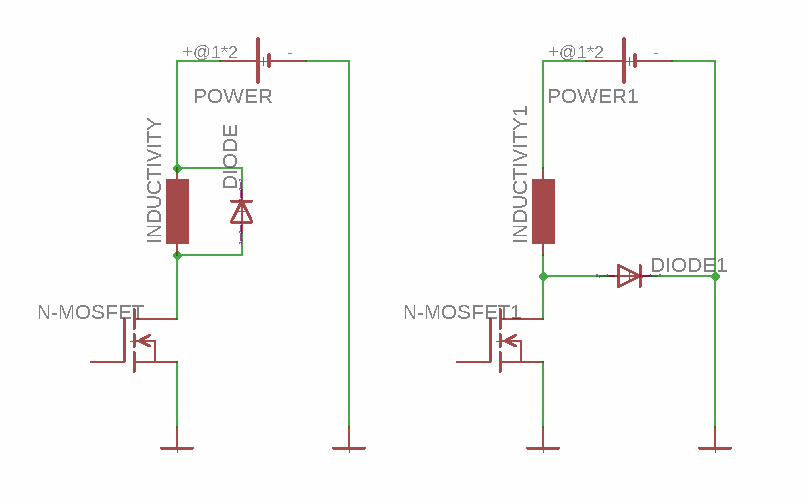

Auf der Rückseite sind zudem (durch ein eigenes "Bauteil") pads für
Freilaufdioden vorgesehen um auch induktive lasten bzw. Motore verwenden
zu können (sofern man die Diode nicht direkt am Verbraucher anbaut).

Auf Widerstände habe ich (aus Platzgründen) verzichtet, in der Hoffnung
dass der Strom bei so kleinen Mosfets, nicht die 20mA überschreitet.
Nun, was haltet ihr davon?
Würde das so funktionieren?
Sorgen machen mir am meisten, die direkt angeschlossenen Gates.
Im PCB sind noch ein paar Flywires aufgrund der Masse. Aus irgend einem
Grund erkennt Eagle nicht dass diese Rechtecke doch schon angeschlossen
sind.
Aber ist das vorallem gut herstellbar (bei den üblichen Anbietern)?

Leider habe ich so garnicht im Gefühl was für Maße man so verwendet bzw.
verwenden darf. Habe 0.2er und 0.3er Leitungen drin (nur 03er passen
nicht), sowie 3 verschiedene Lochgrößen (für leitfähige löcher).
Darunter Vias mit 0.25mm.
Fällt sonst noch irgendein grober Schnitzer auf?

Den DRC hast du ja schon mal aufgerufen...
Mit den Design Rules eines LP-Herstellers? Und dann die vielen
Overlap-Fehler beseitigt?
Beim Layouten hilft es übrigens, immer mal wieder nur einen der beiden
Kupferlayer einzublenden. Dann sieht man auf Anhieb, wenn eine
Leiterbahn unnötig Zickzack fährt.
Diese GND-Geschichte an den Mosfets ist übrigens nicht miteinander
verbunden (oder eben nur ganz rechts an den vom DRC angemäkelten Pads).
Ich würde da wenigstens noch ein paar Vias reinpflastern.
Gleich mit den Grenzen der Technik angefangen. Probiers doch mal
anfänglich mit Durchmessern, die jeder ohne Aufpreis fertigt.

So, Vias angepasst und gut über die Hälfte der Leitungen ordentlicher
gemacht.
Eagle ist echt nervig zu bedienen manchmal.. aber mit der Zeit kriegt
man es raus.
ERC/DRC durchgeführt und es bleiben noch zwei Fehlerkategorien bei denen
ich mir unsicher bin:
1. Overlap der ganzen Lötpads welche sich auf einseitigen Pads befinden.
Gibt es eine Möglichkeit, dem Programm zu verstehen zu geben dass das so
gewollt ist? Will ja das 8-Eck schlicht in der Fläche integrieren.
2. Stop Mask
Scheinbar gibt es (über 600) Überlappungen der Stop-maske mit dem Druck
für Placement und anderen Info-Drucken. Das taucht schon ganz ohne mein
Zutun auf.
Ist das problematisch oder kann das so bleiben?
Sonst noch hinweise oder Vorschläge? :)

eigentlich sind es 3 Kategorien:
> 0. "Ratsnest: 27 Airwires"
Du müsstest alle 27 einzeln anschauen, ob da wirklich keine Verbindung
fehlt, das will man nicht, das kann der Computer viel zuverlässiger.
> 2. Stop Mask
> Zutun auf.
Wenn das Gerät vor allem sofort fertig werden müsste, könnte ein guter
(wegen 0.15mm Abstand) Hersteller das so fertigen. Aber wenn du schon
fragst: nein, beides kann nicht so bleiben.
Punkt 1 sind zwei verschiedene Fehler.
a. Die SMD-Pads der optionalen Dioden überlappen mit den 8-eckigen
Bohrungen (LSPx, PPWMx). Genau das meckert der DRC an und das geht
nicht, weil man die Dioden so nicht bestücken könnte. Gibt es überhaupt
Dioden, die so lang und schmal sind? Solche im SOD-123 Gehäuse würden
von der Breite passen, sind aber viel kürzer, deshalb würden die mit den
Gate-Leiterbahnen überlappen, geht also auch nicht.
b. Das allgemeine Problem mit den fehlenden Verbindungen muss sowieso
behoben werden. Dann versteht das Programm automatisch, dass die 8-Ecke
in die Fläche integriert sind. Die 8-Ecke sollten VIAs sein, keine
Bauteile. Das behebt zwar nicht den Überlappungsfehler, hat aber den
Vorteil, dass man sie nicht im Schaltplan einzeichnen muss und das sie
automatische mit dem richtigen Signal verbunden sind. Und es wäre eine
Notlösung für die Dioden. Ein Bastler könnte eine bedrahtete Diode
zwischen VIA und Anschlussdraht einlöten. Die Dioden wären dann aber
nicht im Schaltplan.
Die Stop Mask Fehler kommen daher, dass du Bestückungsdruck auf blankem
Kupfer hast, also da, wo gelötet werden soll. Auf der Druckfarbe kann
man aber nicht löten. Das muss nicht deine Schuld sein, ich traue auch
den Eagle-Bibliotheken solche Fehler zu. Du kannst die Texte verschieben
oder auf den Bestückungsdruck ganz verzichten. Dann kannst du für den
DRC die Layer 21,22,25,26,27,28 ausblenden.

Für die dicke GND-Bahn bietet sich ein Polygon an. Dabei muss man nur
den Umriss zeichnen und nicht viele kleine Bahnen als Füllung. Bonus:
Pads und Vias werden automatisch verbunden, egal, wo sie innerhalb der
Fläche liegen. Die Verbindung Drain - Ausgangsklemme ist grenzwertig;
ich würde es mit Leiterbahnen versuchen, aber Polygone sind auch hier
einfacher.
Die Strichstärke des Polygons sollte eher breit sein, jedenfalls nicht
schmaler als die schmalste Leiterbahn. Ich verwende 0.3 bis 0.5mm.
Elektrisch wird das Polygon über seinen Namen verbunden, z.B. "GND". Den
gibt man nach dem Klick auf das Icon in der Kommandozeile ein. Man kann
ihn auch mit "Name" ändern.
Leiterbahnen lassen sich einfacher "schön" verlegen, wenn man ein
möglichst grobes Routing-Grid einstellt und beim verschieben darauf
achtet, dass die Bahn nicht schräg verläuft (nur 90 und 45 Grad). Das
ist keine technische Notwendigkeit, aber es ist einfacher.
Pads und Vias, die nicht im Raster liegen, schliesst man am einfachsten
sauber an, indem man die Bahn im Pad beginnt und dabei auf den richtigen
Knickwinkel achtet. Das hilft auch gegen winzige Luftlinien.
Die Strichstärke der Umrandung (Dimension) ist ziemlich breit. Mein
Leiterplattenhersteller empfiehlt 1 mil, Cadsoft sogar 0, aber nicht
jeder Hersteller versteht 0.
Im Schaltplan gibt es Leitungen, die im Nichts enden, z.B. PWM8 bis 15.
Zum Ausgleich gibt es überflüssige Verbindungspunkte, z.B. am Q5B. Für
gute Signalnamen gibt es Pluspunkte, aber "PWM5" an PCA9685:PCM6 ist
gemein :)
Der ERC im Schaltplan ist nicht soo wichtig wie der DRC, aber er liefert
auch nützliche Hinweise.
Warum verwendest du eigentlich keine Dioden aus der Bibliothek (auch
wenn das das Platzproblem nicht löst)?
> Btw. wieso ist default der Mindestabstand zwischen Platinenrand
> und vias so groß? Ist das zwingend notwendig?
Der Leiterplattenhersteller möchte kein Kupfer fräsen, das gibt
hässliche Späne und Grat und Werkzeugverschleiß. Die Außenkontur hat
aber zwangsläufig einen Versatz zu den Leiterbahnen. Also lässt man je
nach Hersteller einen Angstabstand; ich glaube, ich hab' auch schon
0.7mm gelesen, aber manche können auch 0.2mm. Du solltest übrigens

Bauform B. schrieb:
Ja, die hatte ich schon bemerkt und hatte deswegen "Kategorien bei denen
ich mir unsicher bin" gesagt.
Eagle umfasst die Airwires in ein gelbes Rechteck wenn man sie anklickt,
so konnte ich gut prüfen ob die Verbindungen doch direkt in Kupfer sind,
oder wirklich fehlen.
Gute Punkte. Die Dioden sind in der tat so gedacht dass man axial
bedrahtete anlötet und eher keine SMD Dioden.
Dafür habe ich das wohl unrealistische Bauteil erstellt.
Ich schau mal wie ich das verbessern kann.
Hmm, macht Sinn!
Verstehe ich das (laut internet) aber richtig, dass man nichts von
tPlace entfernen kann, ohne das gesamte Bauteil in der Bibliothek zu
modifizieren?
Wie sage ich beim Gerber-Export eigentlich welche layer includiert
werden sollen, und welche nicht?
> einfacher.
Dass Polygone wahrscheinlich die emfohlene Methode ist, war mir bewusst,
allerdings bin ich mit der Funktion nicht klar gekommen. Trotz
"clearance" auf 0, hat die Funktion immer einen Isolationsabstand zu den
Kontakten generiert.
Gibt es eine Möglichkeit das zu verhindern?
Oder muss man unbedingt umgekehrt vorgehen - erst Polygon und dann die
Teile mit Kontakten darauf ziehen?
Stimmt, gute Hinweise!
> gemein :)
Da waren einige copy'n'paste Fehler, yep.
Naja, weil ich sowas wie eine "optionale Diode beliebigen Typs" nicht
gefunden habe.
Die Idee war dass der spätere Nutzer dieser Platine (wahrscheinlich nur
ich selbst), eine, der jeweiligen Last angepassten Diode verwendet.
Das macht Sinn!
Allerdings nimmt Eagle den im DRC eingestellten Wert und addiert noch
einen großen clearance-Abstand bei VIAs hinzu (bei Leitungen passiert
das nicht).
Habs jetzt im DRC auf 0.7mm gesetzt, so dass die Überlappungswarnung bei
etwas über einem Milimeter Abstand einsetzt.
> keinem Eagle-Default-Wert blind vertrauen, manche sind für mich völlig
> unverständlich.
Verstehe :)
Denke die Platine geht morgen oder übermorgen an einen Hersteller.
Mal sehen was dann zurückkommt...
#5462106
Alex G. schrieb:
Nö, der Fall braucht eine Spezial-Diode, der erste Versuch ist nur ein
klein wenig zu groß ausgefallen. Ich würde eine "gemischte" Diode bauen
mit einem kleinen SMD-Pad und einem THT-Pad. Das dient gleichzeitig als
Via in der GND-Fläche und das SMD-Pad kommt so dicht wie möglich neben
das Lötauge für den Anschlussdraht. Da sollte sich eine Diode leicht
ein-/an-löten lassen.
> modifizieren?
Ja, das sehe ich auch so. Aber ich sage dem Leiterplattenhersteller
einfach, dass ich keinen Bestückungsdruck haben will bzw. er bekommt
diese Gerberdaten garnicht.
Weil ich sowieso alle Bauteile selbst anlege, sind tPlace/bPlace bei mir
leer. Die Striche für den Bestückungs-Plan sind alle in tDocu/bDocu.
Sollte jemand Bestückungs-Druck haben wollen, kann ich den in tPlace
ergänzen ohne dass ich tDocu anpassen muss.
Im CAM Processor-Fenster gibt's doch rechts eine Liste mit allen Layern?
Es werden genau die ausgegeben, die da ausgewählt sind.
Das passiert, wenn Kontakt und Polygon zu unterschiedlichen Signalen
gehören. Mit dem Name-Befehl kann man dem Polygon den richtigen
Signalnamen verpassen. clearance = 0 hätte mir zu viele üble
Nebenwirkungen. "isolate" in den Polygon-Eigenschaften sollte allerdings
fast immer = 0 sein.
Die Reihenfolge muss egal sein.
> gefunden habe.
Das könntest du bei jeder Diode als Value eintragen, die Stückliste wird
halt etwas breiter :) Aber hier scheint mir die totale Spezialdiode
durchaus sinnvoll zu sein.
> das nicht).
Rätselhaft, es gibt getrennte DRC-Einstellungen für fast jede
Kombination Via/Pad/Wire, aber das gilt doch nicht für
Copper/Dimension???
Das sollte wirklich jeder Hersteller können.
Ja, das ist immer wie Weihnachten ;) Viel Erfolg!
Sind das die im Schaltplan schlecht lesbaren Bauteile parallel zu Source
und Drain der MOSFETs?
Wenn ja, dann sind sie an der falschen Stelle. Freilaufdioden müssen
parallel zur induktiven Last geschaltet werden, d.h. zwischen
PWM-Ausgang und der positiven Versorgungsspannung.
OP #5463267
Dietrich L. schrieb:
Hmm, istd as nicht im Endefekt das selbe? Die Freilaufdiode soll ja
erstmal den Mosfet schützen.
Oder bekommt das versorgende Netzteil Probleme bei dieser Verschaltung?

Hi
Ich habe gerade etwas ähnliches aufgebaut,
allerdings mit fertigen PCA Modulen.
Hättest du nicht zwei Monate ehr anfangen können,
meine Boards sind "riesengroß" :-(
Hast du an die Möglichkeit gedacht, mehrere von deinen Boards
hintereinander zu schalten?
Gruß Kolja
OP #5463349
Kolja L. schrieb:
> Hi
> Gruß Kolja
Ja, das Teil ist schon echt grenzwertig klein geworden. Ein Glück dass
der Chip nur 16 Ausgänge hat. 17 hätten höchstwahrscheinlich nicht mehr
auf die Platine drauf gepasst.
Dass es klein wird war aber auch mein ziel, damit man das Ganze in den
Sockel einer Figur, oder sammt 18650 Akku (oder einer flacheren Zelle)
in einer Kleidung verbauen kann.
4 Address-Bits sind frei setzbar, also man kann mehrere davon zusammen
schalten wenn man es elektrisch von Hand verdrahtet (also die I2C
Leitungen, VCC und die Masse. Eventuell einfach übereinander stapeln).
Ursprünglich wollte ich die Leitungen unten-links wo mein Kürzel "Dra"
steht, durchführen um ein weiteres Modul direkt spiegelverkehrt dort
mittels eines Stegs für einen Nutzen dran lassen zu können.
Das doppelt so breite Board (aber immernoch auftrennbare) wäre dann
ideal für den großen Raspberry gewsesen.
Leider habe ich keine sinnvolle Möglichkeit gefunden, die Leitungen bis
da hin zu verlegen.
Freut mich jedenfalls dass jemand das Teil sinnvoll findet!
Inzwischen ist es bestellt (bei JLCPCB). Wenn ich Zeit finde werde ich
die dicken Leitungen noch mit den Polygon-Tool sinnvoll neu machen
(glaube ich hab jetzt verstanden wie) und dann veröffentlichen, sobald
das Teil auch real getestet wurde und einen belastungstest durchlaufen
hat.
Dann kann es sich jeder nachbestellen :)
EDIT: Bzw. die CAM Daten würde das eigentlich kaum ändern und die Dioden
lasse ich erstmal so.
Hab mein bestelltes Archiv einfach mal in den Anhang gepackt!
Platine ist allerdings noch ungetestet.

Du musst da ein wenig besser aufpassen bei den Einheiten:
Ah zusammen mit Spannung gibt Arbeit.
A zusammen mit Spannung gibt Leistung.
Denn wenn der RPi die 120mAh in 100 Stunden aufnimmt, dann ist die
Stromaufnahme mit 1,2mA sehr gering. Wenn er die 120mAh in 4 Sekunden
aufnimmt, dann brauchst du schon fast 10A.
Wofür sind denn diese 16 Anschlusspunkte in den Gateleitungen? Ich hätte
die weggelassen und die Lötjumper um 90° gedreht. Dann wird das auf
einmal viel luftiger auf der Platine...
OP #5463483
Lothar M. schrieb:
> Alex G. schrieb:
>> spielen die ~120mAh des Raspi Zero
Hast natürlich Recht. War ein Flüchtigkeitsfehler da ich noch die Akkus
im Kopf hatte.
120 mA Stromaufnahme.
Das sind die direkten PWM-Anschlüsse damit man das Board auch genau so
wie das originale Modul von Adafruit verwenden kann: Zum Anschließen von
Servomotoren. Für die muss das PWM Signal nicht durch die Mosfets
verstärkt werden.
Darauf zu verzichten wäre aber eine Möglichkeit gewesen, ja.
#5463684
Nein.
Ja.
Nein.
Wenn die Last = Induktivität abgeschaltet wird, will der Strom in
gleicher Richtung weiterfließen. Die Induktivität mutiert von Last zu
Quelle bei gleicher Stromrichtung, und damit kehrt sich die Spannung an
der Induktivität um.
Die Folge ist: die Spannung am Drain steigt an, und zwar weit über die
positive Versorgungsspannung (an der die andere Seite der Iduktivität ja
angeschlossen ist), bis der MOSFET stirbt.
#5463786
Bei manchen FETs ist die Energie spezifiziert, die zur Zerstörung nötig
ist (avalanche energy). Wenn man so einen hat und die induktive Last
kennt, könnte man es riskieren.
Beitrag "[Mosfet] Verständnisfrage zu Kennwert "Avalanche Energy""
OP #5463804
Hmm, die beiden Schaltungen von diesem Bild sind wirklich nicht
gleichwertig in diesem Fall?
Es stört also die Stromquelle, die verhindert dass der Strom durch die
Diode "abfließen" kann. Hab ich das richtig verstanden?
Na toll, damit sind die pads auf der Rückseite der Platine wohl
weitestgehends sinnlos.
Hätte vieleicht die Durchkontaktierungen weglassen sollen, dann hätte
man die Rückseite als Plus-Pol verwenden können.
Dies mit der Avalanche Energy is bei meinem mosfet wohl leider nicht
angegeben: http://213.114.131.21/_pdf/FD/FDS6890A.pdf
OP #5463930
georg schrieb:
> Un diese Leiterbahn ist gut für 16 x 7 = 112 A?. Womit hast du das
> berechnet?
Zugegeben, Damit wollte ich natürlich ein bisschen im Titel angeben ;)
Solch eine Energiemenge sollte man in der tat nicht durch das Platinchen
jagen.
Zusammen mit der Leitung auf der Rückseite, sollten aber 20A drin sein
und impulsartig auch etwas mehr (wobei die PWM Ansteuerung es ja erlaubt
z.B. Motoren sanft zu starten).
Für die allermeisten Projekte wird das locker reichen.
In 12V LEDs wären das glatte 240W...
Und man kann trotzdem alle Ausgänge mit 7A verschalten solang die
Software, ein Gleichzeitiges 100% PWM nicht erlaubt. Sicherheitshalber
sollte man natürlich eine Form von Strombegrenzung oder
Temperatur-Abschaltung an die Versorgung anbauen.
Theoretisch kann man auch noch einen ausreichend dicken Kupferdraht
drauflöten.
Leider ist etwas in der Lötstop-maske schiefgelaufen. Ich hatte den
lötstop von dieser Leiterbahn eigentlich entfernt, aber schätze ich habe
es irgendwann mit CTRL-Z versehentlich rückgängig gemacht (erst nach der
Bestellung aufgefallen).
Die Pads sind aber frei und ebenso die Leitung auf der Rückseite.
#5464395
Nein.
Und es ist noch schlimmer: die Diode DIODE1 im 2. Bild schließt den
MOSFET kurz (bis auf die verbleibende Flussspannung), d.h. der Strom
fließt immer, unabhängig vom Schaltzustand des MOSFETs.
Und wenn Du sie andersherum einbaust, hat sie als Freilaufdiode keine
Wirkung mehr.
Die Diode im 1. Bild ist dagegen richtig angeschlossen.
OP #5464422
Ja, auch vorhin gemerkt dass ich in dieser neueren Skizze gestern Nacht,
drain mit source verwechselt hab und darum die diode falsch rum ist.
Auf der Platine ist sie "richtig" rum, aber taugt also nicht als
Freilaufdiode?
Eiei.. war mir fast sicher dass irgendein grober Schnitzer drinn sein
würde.
Was solls, dann muss die Diode halt immer direkt an die Last. Soll ja
auch aus EMV Gründen besser sein.
Den Plus-Pol auf die Platine machen wollte ich bewusst nicht, damit man
problemlos mehrere Spannungen verwenden kann.

Soo, gute Nachricht!
JLCPCB hat ganze arbeit geleistet - auch wenn es etwas mehr als zwei
Wochen  gedauert hat. Der IC Teil der Platine funktioniert schon mal.
Lässt sich mit dem selben Code wie die Adafruit Platine ansprechen und
eine LED fadet auf und ab in gleicher Art und Weise.
Leider sind die Mosfets noch nicht angekommen.
