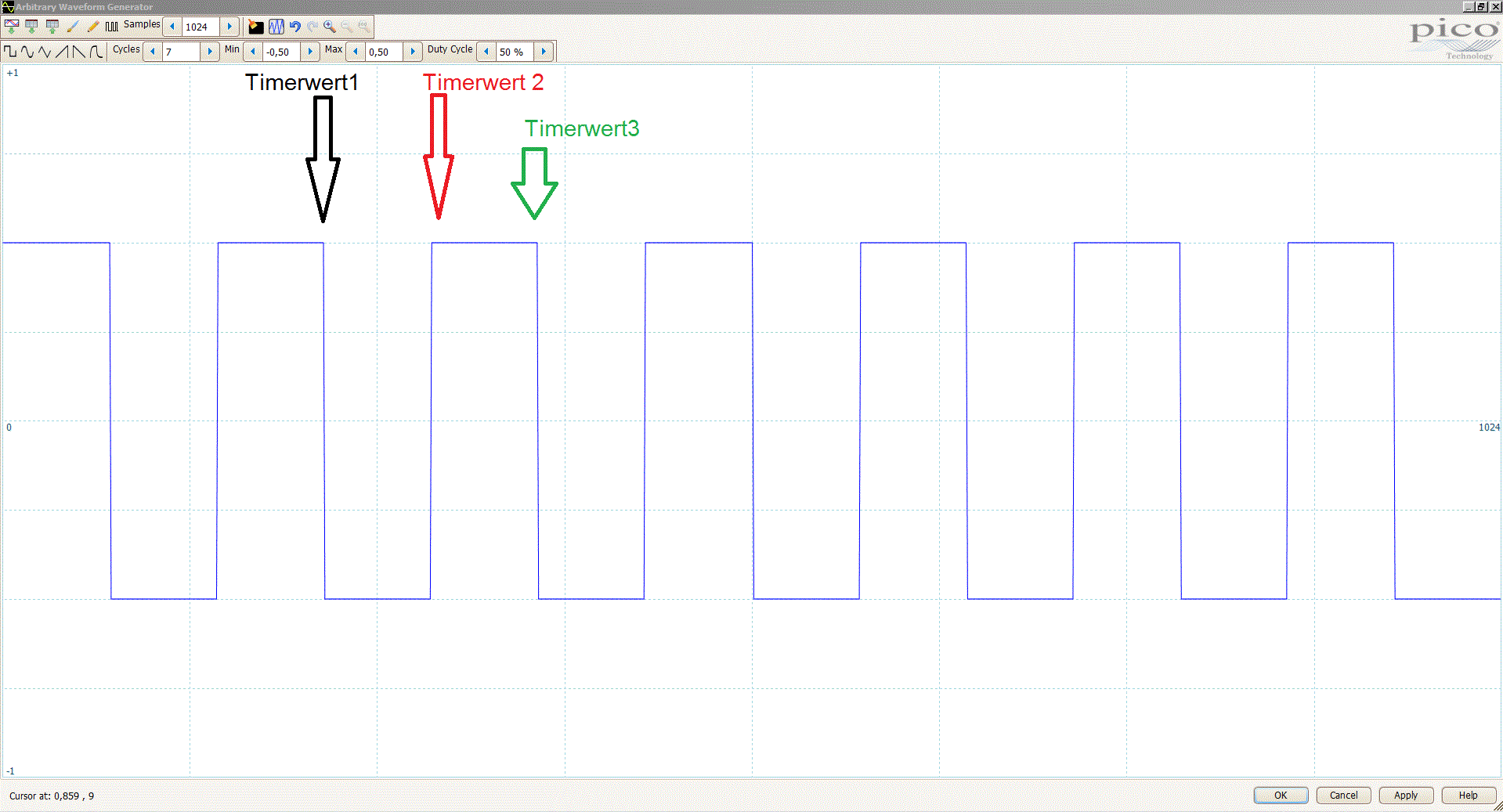

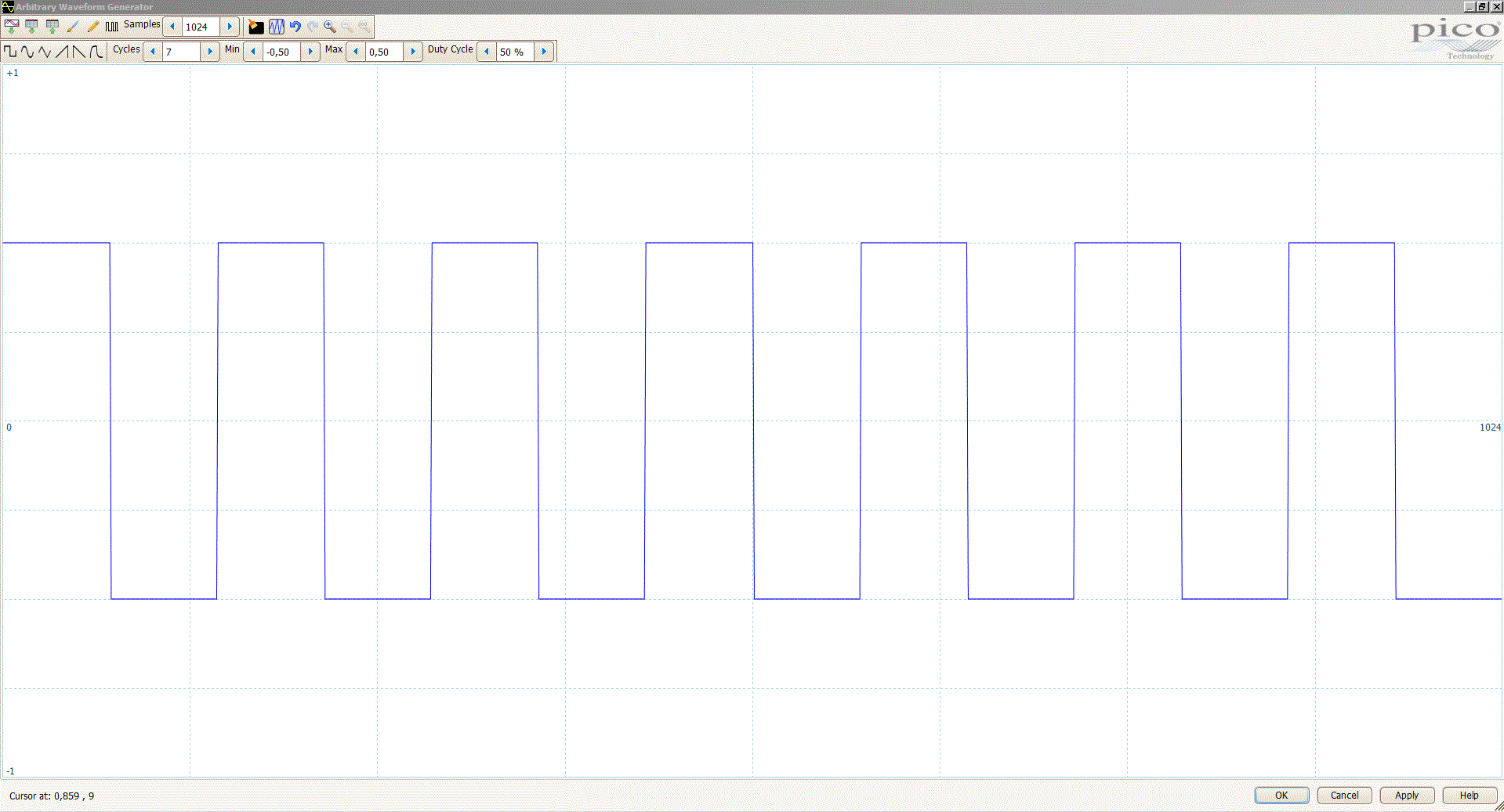

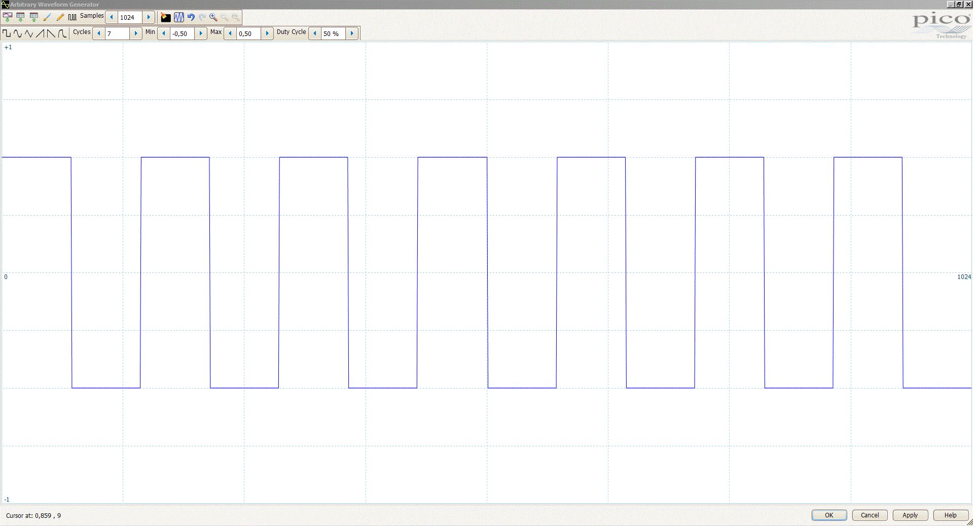

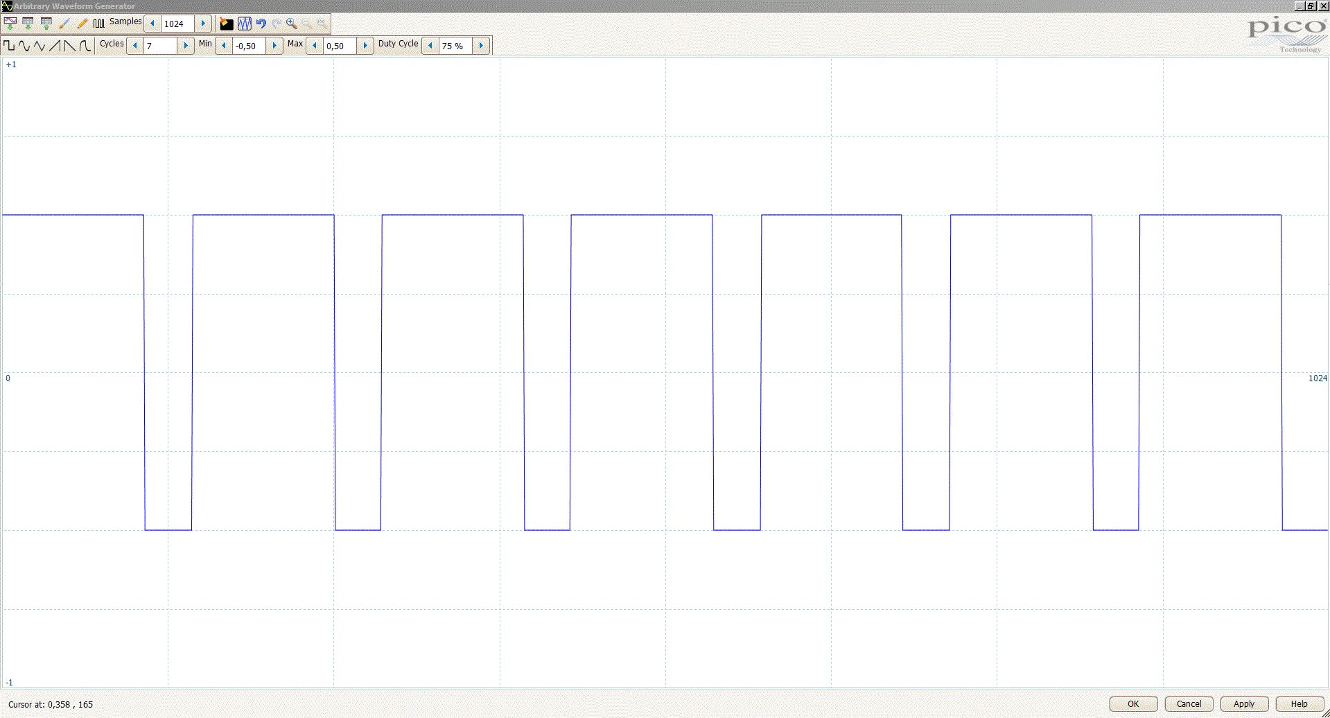

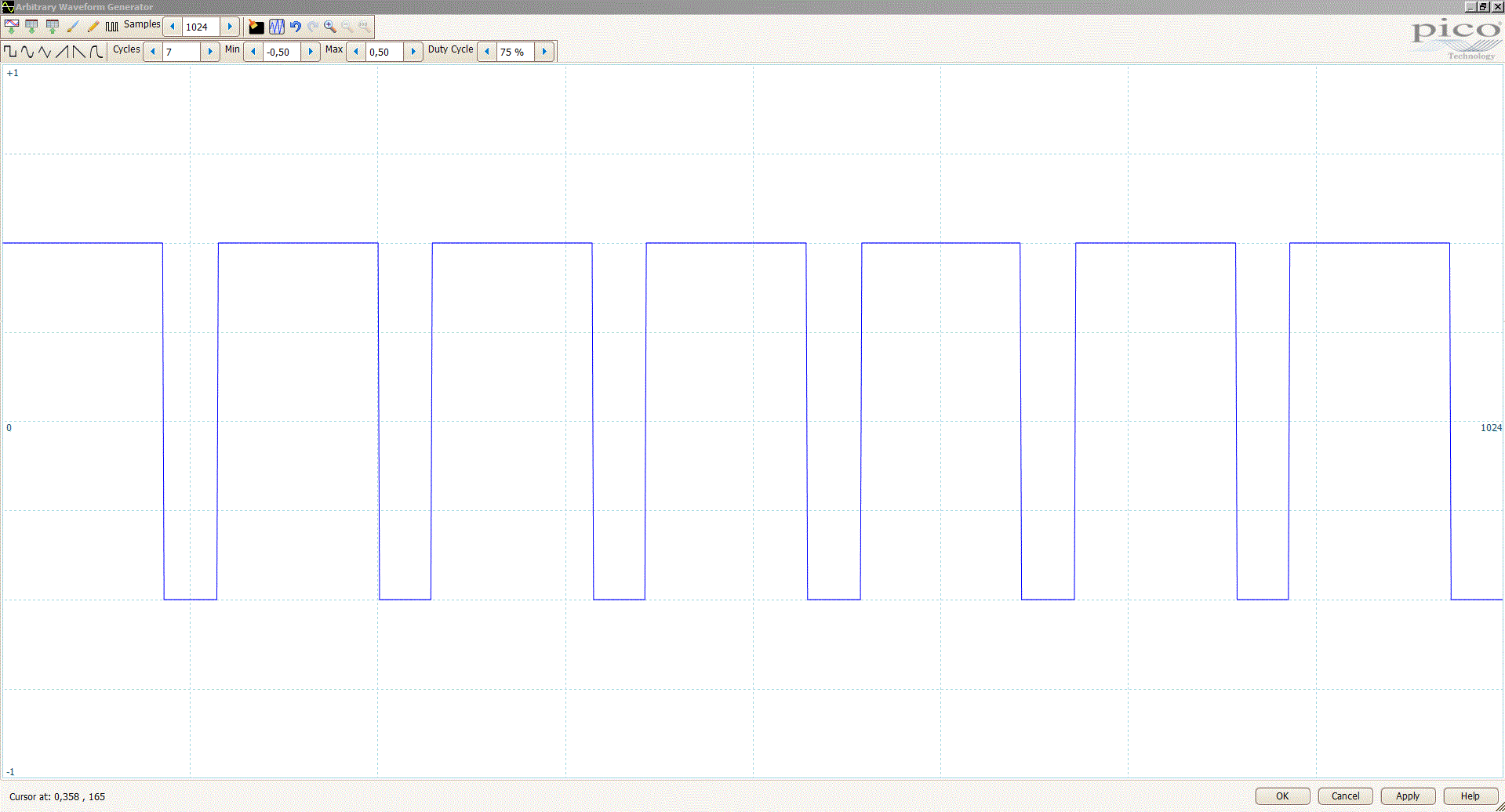

OP (Firma: MS Ultraschall) #5475468
Servus, hier mal die 3 Möglichkeiten.
Pulse-Break 1to1: Resonanz
Pulse-Break 3to1: vor Resonanz
Pulse-Break 1to3: nach Resonanz
Interrupt löst bei jeder Flanke aus und rechnet mir Timerwert aktuell
minus Timerwert vergangen, speichert das.
Nächste Flanke das Selbe.
Sind die beiden Differenzen gleich --> Resonanz,
sonst entweder darunter oder darüber.
Wenn Timerwert 2 - Timerwert 1 == Timerwert 3 - Timerwert 2 bin ich in
Resonanz.

er immer bei jedem Flankenwexhsel aus, d. h. beide Timerwerte werden in
derselben Geschwindigkeit geholt. Mit einem Funktionsgenerator bei 1to1
Pulse-Break kommt man bis auf 0,66% hin mit einem Takt von 12MHz. Im
Messgerät ist ein M4F verbaut...da liegt der Fehler dann bei 0,1%.
Vielen Dank!
