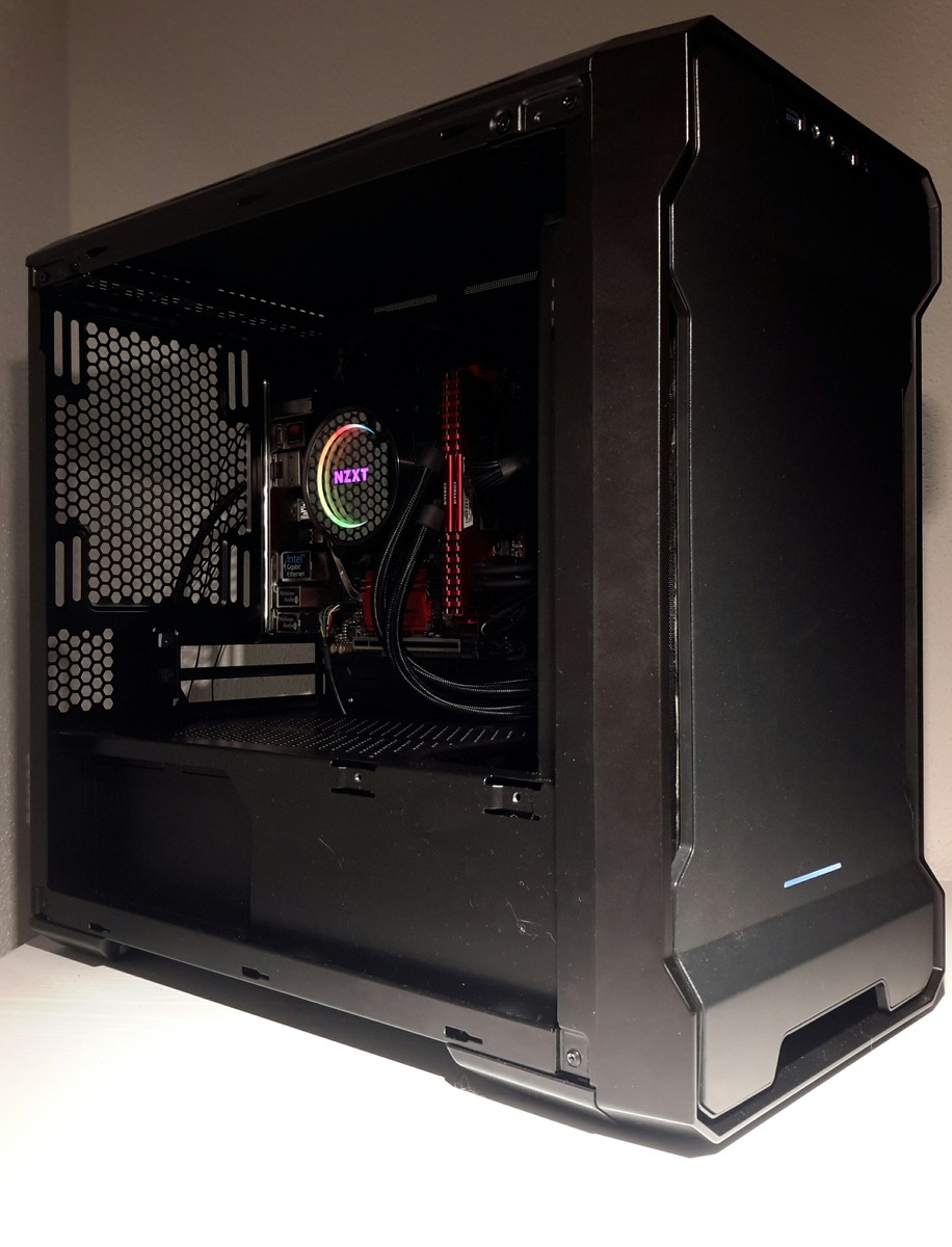

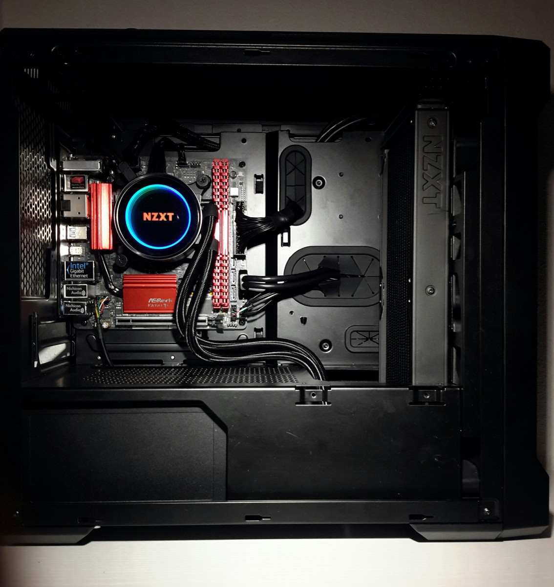

Vielleicht gleich ein neuer Rechner?
Hab meiner Frau vor 1,5 Jahren einen neuen Bürorecher zusammengebaut.
Ohne dedizierte Grafikkarte packt der i7-7700K locker 4K@60Hz mit der
IGP, selbst Youtube Videos laufen flüssig mit 4K@60Hz an einem 4K OLED
TV.
5 GHz stabil und flüsterleise mit AiO-Wakü.
Word läuft auch ganz gut.... lol
