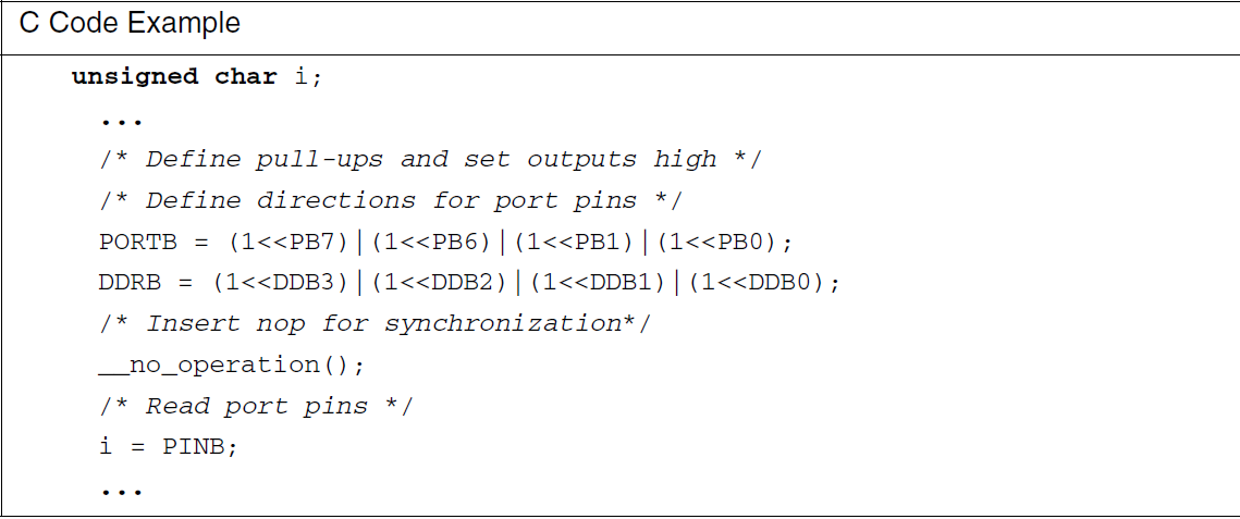

Liegt wahrscheinlich daran, dass ich das Programmieren des
Mikrocontrollers anhand der Atmel-Datenblätter gelernt habe.
von Vka (Gast)
Naja da bei Atmel geht es nicht ohne die Klammern, um den Bit-Shift
korrekt auszuführen.
