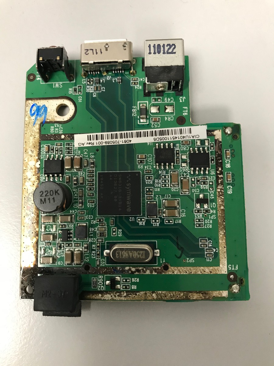

Ich habe ein Problem mit einer externen Festplatte bei dem ich die
unterschiedlichsten Aussagen im Netz finde und erhoffe mir hier eine
Hilfestellung bei meinem Problem!
Situation:
Meine externe Wd Festplatte "My Book 1TB" wird nicht mehr angezeigt!
Allerdings leuchtet die Kontrolllampe und sie macht auch keine
außergewöhnlichen Geräusche, sie ist in NTFS formatiert und es wird von
Microsoft- und Mac- Rechnern darauf zugegriffen. Ich habe sie darauf hin
aus dem Gehäuse entfernt, den kleinen Controler der im SATA Anschluss
steckt und den externen Stromanschluss und die USB Verbindung
ermöglicht, entfernt. Dann direkt über SATA angeschlossen und darauf hin
wurde sie wieder angezeigt, allerdings komplett leer, meine Partitionen
sind weg. Recherchen zur Folge liest man , dass der Chip auf der Platine
die Daten Verschlüsselt und auch die Suche nach einem baugleichen Modell
nicht funktionieren wird da jeder Chip anders verschlüsselt???????.
Support von WD bitte keine Hilfestellung außer Link zur
Datenrettung......... Da die Daten wichtig sind wäre es für mich von
Vorteil die Partition wieder zu erlangen, gibt es einen Weg? ein Tip?,
oder sonstige Möglichkeiten. Oder komme ich um eine Professionelle und
kostspielige Datenrettung nicht herum. Danke für alle Vorschläge,
Erfahrungen und Tipps.

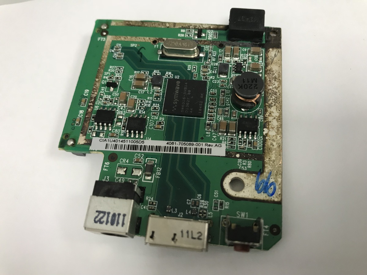

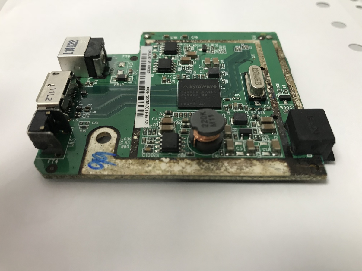

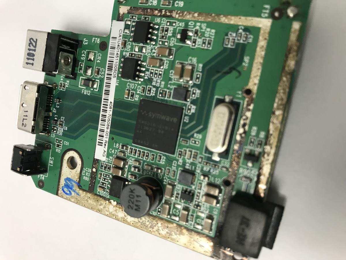

von Jim M. (turboj)
Sollte so sein, sonst nützt die Verschlüsselung nix.
Das wundert mich etwas, auf dem Foto sind Brandrückstände erkennbar. Da
ist entweder was mit ungewöhnlicher Farbe korrodiert oder der magische
Rauch ist ausgetreten und hat Spuren hinterlassen.

von Frank W. (bitnapper)
danke ...Ich habe nichts versehentlich überschrieben, deshalb denke ich
an ein defekt von dieser Platine oder ein Bauteil auf dieser, liegt doch
Nahe. Kann das trotzdem Auswirkungen auf den MBR haben ?
von Peter M. (r2d3)
Kann, muss nicht.
Wenn Du diesen Artikel verstehst, weißt Du, warum Du bei dieser
Festplatte in's Klo gegriffen hast.
https://www.heise.de/security/meldung/Western-Digital-Selbstverschluesselnde-Festplatten-leicht-knackbar-2853323.html
Du kannst vielleicht die ausgebaute Festplatte kopieren, aber ohne
Schlüssel kannst Du auch keins von den Datenrettungsprogrammen benutzen.
Folgende Lösungsstrategie, die ich aber selber nicht umsetzen kann, wäre
aufgrund des Artikels denkbar:
1. Beschaffung einer Interface-Platine, die baugleich zu Deiner ist
2. Duplizierung des Schlüssels von der alten Platine in das neue
Exemplar
3. Die nun am neuen Interface entschlüsselbare Festplatte sektorweise
auf eine neue Platte ohne Verschlüsselungssperenzchen kopieren.
4. Und hier können die regulären Datenrettungsversuche starten!
Datenrettung von einer Festplatte, die noch arbeitet, ist trivial
dagegen.
Ich tippe auf einen vierstelligen Eurobetrag.
Den WD-Seiten zufolge wird diese externe Platte mit aufgearbeitetem
Festplattenschrott bestückt:
https://www.wdc.com/de-de/products/wd-recertified.html
Solche Platten möchte ich gar nicht haben wollen.

von Peter M. (r2d3)
Bernd K. schrieb:
> Im ersten Schritt kann er mal über Nacht ein Image ziehen, am besten mit
> ddrescue (nur für den Fall dass auch Sektoren kaputt sind).
Nein. Die Standardmethode funktioniert hier nicht.
Die Rettungswerkzeuge wollen Strukturen finden, keine wie Zufall
anmutende Sektoren.
Es ist zwar nie falsch ein Image zu ziehen und auf seiner Kopie zu
arbeiten, aber das löst das Problem der Verschlüsselung nicht.
von Soul E. (Gast)
Das die Platte verschlüsselt ist scheint mittlerweile wohl erwiesen zu
sein. Damit fallen die regulären Analysewerkzeuge weg und Ontrack et al.
sind auch raus. Die können Dir die Rohdaten vom Medium extrahieren und
auf eine andere Platte übertragen, aber nicht entschlüsseln.
Entschlüsseln kann bestenfalls der Hersteller -- falls er den Schlüssel
anhand Deiner Seriennummer rekonstruieren kann. Wenn der den auch nicht
kennt bleibt eventuell die Hoffnung, dass sich der Schlüssel physisch
vom USB-Board lösen und auf eine intakte Elektronik transplantieren
lässt (z.B. in Form eines SPI-EEPROMs).
Die Verschlüsselung muss gar nicht in der Zusatzelektronik stattfinden,
das können viele Platten auch selber. Der Suchbegriff für Google ist
"ATA Security". Die USB-Platine schickt dann nur einmal nach dem
Einschalten den Schlüssel zur Platte und danach ist sie entsperrt.
Wie ich bereits oben geschrieben hatte: vor dem Experimentieren ein
Image ziehen und damit arbeiten, die Platte bleibt solange im Schrank.
Noch scheint sie ja intakt zu sein und lediglich verschlüsselt, und das
soll auch so bleiben.

von Jim M. (turboj)
Korrekt...
> und Ontrack et al.
> sind auch raus.
FALSCH. Man schickt nicht nur die nackte Platte sondern auch den
defekten Adapter mit - in der Hoffnung das die den Schaden reparieren
oder den Key zur Verschlüsselung extrahieren können.

von Peter D. (peda)
IchGlaubsNicht schrieb:
> Du willst es wohl nicht hören wollen, aber ein Profi ist die beste Wahl
> wenn die Daten wichtig sind.
Sehe ich auch so.
Und fürs nächste mal draus lernen, eine Backupstrategie zu etablieren.
Die Werksverschlüsselung der WD sollte kein Problem sein:
https://www.pro-daten.de/blog/daten-retten/datenrettung-von-externen-wd-festplatten-mit-verschluesselung/
Hat man aber selber ein Paßwort vergeben, dann brauchen sie das jedoch.

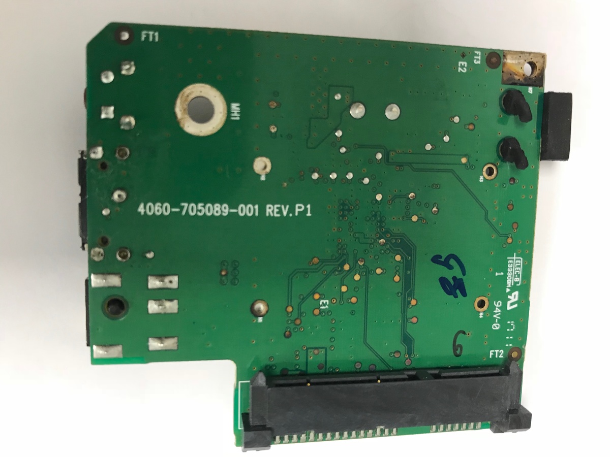

...und wenn es die USB oder Stromanschlussbuchse ist, dann ist das ja
genau dass Teil -die Platine die auf der Platte verschraub und im SATA
Anschluss steckt- ! Aber ich weis nicht wo ich so etwas kaufen bzw.
reparieren lassen kann. Diverse Anfragen bei Hardware Lieferanten hatten
keinen Erfolg.
von Juergen P. (optronik)
Der übliche Tod einer externen Festplatte ist eine von der Leiterplatte
abgerissene USB Buchse. Es mag auch erstmal nur eine Datenleitung
betroffen sein, so dass die Platte anläuft aber vom PC nicht erkannt
wird.
Ein Defekt hier ist noch lange kein Ende der Festplatte, da es sich um
eher einfach zu behebende Fehler handelt.
wenn ich mir die schwarz angelaufenen Bereiche so anschaue...
...würde ich mal nach kalten Lötstellen suchen.
(OT)
angelaufene Kontaktpads auf den Platteneigenen Platinen
sorgen auch schon mal für Fehler.
Platten werden nicht richtig angesprochen, Rechner bleiben hängen etc.
OK danke, wie kann ich es verlässlich prüfen? sieht man das mit blosem
Auge.....
tcha, das kann teilweise noch ganz einfach sein.
Ich würde da erstmal bei den grösseren Bauteilen suchen.
(wie gut sind die Elektronikkenntnisse?)
Als erstes könnte es schon der Quarz sein.
Markiert mit "Y1" - wenn der nicht "da" ist,
läuft das das IC "U2" nicht.
So'n Quarz ist durchaus auch mal defekt
und müsste dann getauscht werden.
Der Strom für die Platte selbst wird an dem IC wohl vorbei laufen,
und lässt die Platte dann los drehen.
Nur kommt halt via USB keine Rückmeldung im Sinne von "Platte erkannt".
das müsste dann durch das IC passieren.
Dann:
was passiert mit dem Taster?
wird die Platte aus damit aus einem Ruhemodus geholt,
wenn man da drauf drückt?
Vielleicht ist Dreck in dem Taster.
Der wird dadurch fast bis ganz leitend,
was dann natürlich die Funktion der Schaltung beeinflusst.
Und selbstverständlich: die Buchsen.
hallo danke,  Elekrtokenntnisse eigentlich schlecht für solche Arbeiten
sowieso, aber ich werde mir das Teil noch einmal genauer
ansehen..........
Verfärbt hat es sich ja wohl (? geschmort? ) hat ja auch ein User
erkannt!
geschmort?
da seh ich jetzt nichts. wo denn?
ohne Elektronikkenntnisse wird das nix, da machst Du eher noch mehr
kaputt.
das sollte sich ein kundiger Mensch anschauen.
.... na ja sie ist halt so schwarz/belegt angelaufen, ich weis nicht ob
das schon unter geschmort läuft? Wer ist den für eine solche
Reparatur-Anfrage die richtige Fachfirma bzw. kennst du jemanden (Raum
Mainz/ Rhein Main Gebiet).
Danke.
Mit freundlichen Grüßen
Da wird nur die galvanische Beschichtung der Platine angelaufen sein,
das könnte mit der bleifreien Löttechnik zu tun haben. Von einem Defekt
würde ich da nicht ausgehen, bzw. der Threadstarter könnte ja mal
bessere Bilder (auch aus anderen Winkeln aufgenommen) nachliefern.
